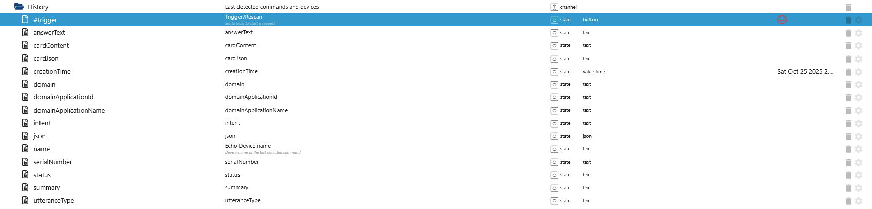

                                      @crunchip said in BETA-TEST Neuer Amazon Skill "iobroker.assistant":
                                      schreib doch mal Kueche
                                      Ich gucke in solchen Fällen ganz gerne mit dem Alexa2 Adapter in die History. Da kann man dann sehen, was Alexa genau verstanden hat und ggfs. Die Schreibweise seines Geräts so anpassen, dass es zum Verstandenen passt.

                                        #549
                                        @gaspode sagte in BETA-TEST Neuer Amazon Skill "iobroker.assistant":
                                        diese History würde mich ja auch sehr interessieren, aber ich sehe da nichts. gibt es da einen Trick?

                                          #550
                                          @chris299 sagte in BETA-TEST Neuer Amazon Skill "iobroker.assistant":
