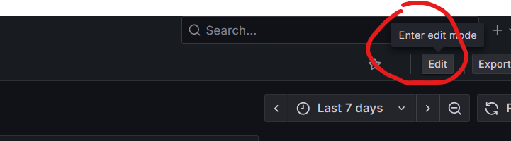

          Das würde ich gerne mal probieren. Verrätst du mir bitte wie ich, für das Beispiel, eine Minute festlegen kann.
          Die oben dargestellte Abfrage kommt aus influx und auuser raus kopieren mache ich da gar nichts, soll heissen ich habe keine Ahnung.

                        Eine Abschließende Frage hätte ich noch.
                        Heute vormittag konnte ich auf eun Dashboard gehen und dort oben rechts auf die 3 Punkte klicken und dort gab es die Möglichkeit das Dashboard zu duplizieren. Danach waren in einem Fenster 2 Dashboards.
                        Bei mir ist aber die Möglichkeit des duplizierens verschwunden. Wisst ihr zufällig wo ich die wieder finden kann?
                        VG Duffy

                          Marc BergM Offline
                          Marc BergM Offline
                          Marc Berg
                          @duffy sagte in Maximalwerte in Grafik verändern sich Zeitabhängig:
                          Vorher Edit Mode aktivieren.

                            DuffyD Offline
                            DuffyD Offline
                            Duffy
                            @marc-berg
                            Du bist klasse, vielen Dank.
