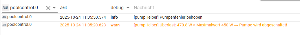

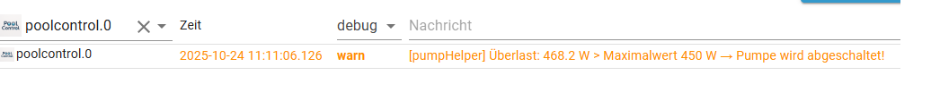

        @DasBo1975 Ich teste den Adapter auch gerade ein wenig. Ich habe aktuell das Problem, dass der Adapter die Pumpe meist nach ca. 1 Minute wieder ausschaltet mit der Meldung "Pumpe läuft unterhalb des Normalbereiches".
        Meine Pumpe ist eine Speck Badu Magic II 6, die mit einer Leistungs-Aufnahme von 450 Watt angegeben ist. Diesen Wert habe ich dann im Adapter Poolcontrol bei der maximalen Leistung der Pumpe eingetragen. Wenn die Pumpe ein paar Stunden nicht gelaufen hat, startet die Pumpe meist mit einer Leistungsaufnahme von 470 Watt. Das dauert dann ein paar Minuten bis sie sich so bei 440 bis 445 Watt einpendelt. Ich vermute, dass aus diesem Grund der Controller einen Fehler vermutet und die Pumpe wieder ausschaltet.
        Gibt es irgendwie eine Möglichkeit da einen Puffer einzustellen? Oder ab wie viel Prozent Abweichung schaltet der Controller die Pumpe dann mit einem Fehler wieder aus?
        DasBo1975D 1 Antwort Letzte Antwort

          @dennismenger sagte in Test Adapter PoolControl:
          In welchem Modus läuft denn bei dir die Pumpe? Im Automatikmodus?
          Die Angabe unter Lernwerte schalten keine Pumpe an oder aus. Wenn natürlich die Pumpe nicht läuft, wird bei Lernwerte dann auch angezeigt., Abweichung von 100 % und die Pumpe läuft nicht im Normbereich.
          Wenn die Pumpe bei dir ausgeschaltet wird, wenn sie im Automatikmodus läuft, dann greift irgendeine andere Einstellung. Der Bereich Lernwerte hat damit auf jeden Fall nichts zu tun.

                          @DasBo1975 Vielen Dank für deine schnellen Reaktionen bei Problemen.
                          Leider habe ich weiterhin das Problem, dass die Pumpe bei Überlast abschaltet. Siehe Screenshots aus dem Log.

                            Hallo @DennisMenger,
                            vielen Dank nochmal für deine ausführliche Rückmeldung und die Screenshots – die haben mir sehr geholfen, den Auslöser genau zu finden.
                            Ich habe daraufhin zwei Punkte im Adapter angepasst, um das Verhalten realistischer und stabiler zu machen:
                            🧠 1. Lern-Toleranz jetzt einstellbar
                            Im Bereich pump.learning.tolerance_percent gibt es jetzt einen neuen, dauerhaft gespeicherten Datenpunkt.
                            Damit lässt sich einstellen, wie stark Leistung und Durchfluss vom gelernten Normalbereich abweichen dürfen,
                            bevor der Adapter eine Meldung wie „Pumpe läuft unterhalb / oberhalb des Normalbereichs“ ausgibt.
                            Standardwert ist 20 %.
                            Das ist vor allem hilfreich für Pumpen, die sich nach dem Start erst einpendeln oder bei unterschiedlichen Temperaturen leicht schwanken.
                            ⚙️ 2. Überlastschutz angepasst (feste 10 %-Toleranz)
                            Bisher hat der Adapter schon bei kleinsten Überschreitungen des Maximalwerts abgeschaltet.
                            Das führte bei manchen Pumpen – wie deiner Speck Badu Magic II 6 – zu unnötigen Stopps direkt nach dem Start.
                            Ich habe den Überlastschutz jetzt mit einer fest eingebauten 10 %-Toleranz versehen, die bewusst nicht veränderbar ist.
                            Damit bleibt der Schutz aktiv, aber kleine Leistungsspitzen beim Anlauf werden ignoriert.
                            Ich wollte vermeiden, dass jemand versehentlich eine zu hohe Toleranz einstellt und die Pumpe dadurch überlastet.
                            Ein kurzes Rechenbeispiel:
                            Eingetragene Maximalleistung: 450 W
                            → Sicherheitsgrenze (+10 %): 495 W
                            → Abschaltung erst ab > 495 W
                            Oder anders gesagt:
                            450 W eingetragen = Abschaltung erst bei über 495 W
                            600 W eingetragen = Abschaltung erst bei über 660 W
                            🧩 Fazit
                            Lernsystem jetzt anpassbar → keine falschen „unterhalb Normalbereich“-Meldungen mehr
                            Überlastschutz bleibt aktiv, aber praxisgerecht entschärft
                            Keine Änderungen an bestehenden Einstellungen notwendig
                            Danke dir nochmal für die Rückmeldung – solche Hinweise aus der Praxis helfen mir wirklich sehr, um PoolControl weiter zu verbessern.
                            Viele Grüße
                            Dirk

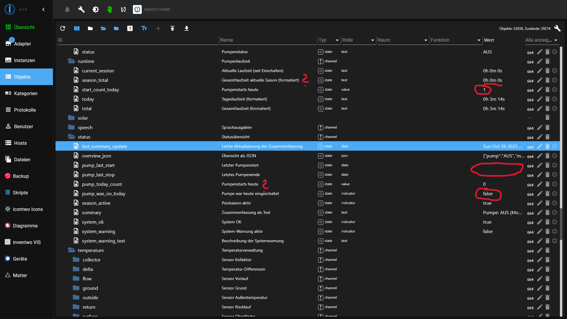

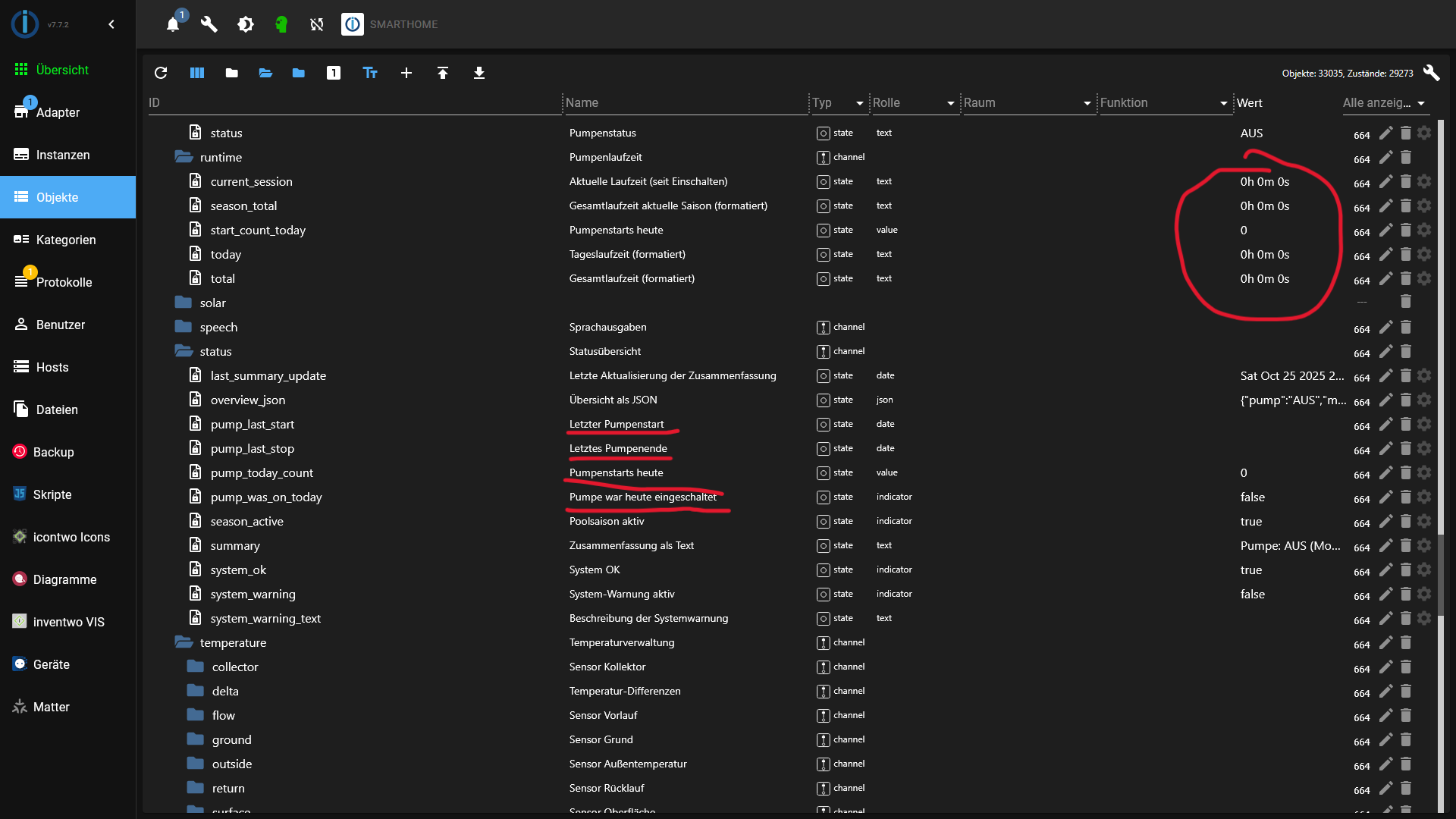

                                  @dasbo1975
                                  Hallo, ich habe da einige DP die nicht beschrieben werden, kann ich die löschen?
                                  Die Runtime im Wartungsmodus wird nicht erfasst?

                                    @sigi234 sagte in Test Adapter PoolControl:
                                    @dasbo1975
                                    Kurzes Update von mir – es waren tatsächlich zwei getrennte Fehler:
                                    1. Runtime im Wartungsmodus / Rückspülen
                                      Die Start-/Stopperkennung im runtimeHelper war zu eng. Ich habe sie so angepasst, dass jede Änderung von pump.pump_switch sicher erkannt und gezählt wird – unabhängig davon, ob die Pumpe über Solar, Frost, Zeit, Wartung, Rückspülen oder manuell gestartet wurde.
                                      Zusätzlich aktualisiert die Live-Anzeige jetzt alle 10 Sekunden, sodass Current Session, Today und die temporäre Season Total während des Laufens sichtbar steigen. Die endgültigen Werte für Total/Season Total werden wie gewohnt beim Stop festgeschrieben.
                                    2. Status-Datenpunkte (Last Start / Last Stop / Today Count / Was On Today)
                                      Diese vier status.*-DPs wurden bisher nicht beschrieben. Ich habe die Logik ergänzt, sodass bei Pumpenstart pump_last_start, pump_today_count, pump_was_on_today gesetzt werden und beim Pumpenstopp pump_last_stop. Damit werden die Status-Infos jetzt konsistent gepflegt.
                                    Bitte die aktuelle GitHub-Version installieren und kurz Rückmeldung geben, ob beides bei dir passt:
                                    a) Runtime zählt im Wartungsmodus/Rückspülen mit und zeigt währenddessen an,
                                    b) Status-Datenpunkte werden korrekt geschrieben.

                                      @dasbo1975 sagte in Test Adapter PoolControl:
                                      Gerade einen Wartungsmodus gestartet:
                                        Puh.
                                        Ich habe das bei mir auf zwei Systemen am laufen (Test und Produktivsystem)
                                        und nach der Änderung von letzter Nach läuft das bei mir.
                                        Hast du die Saison Aktiv? Sonst würde mir gerade nichts einfallen warum es bei dir nicht hin haut.
                                          Ja
                                          Edit,
                                          läuft jetzt nach einen Update. Hatte von NPM installiert und nicht von GITHUB
