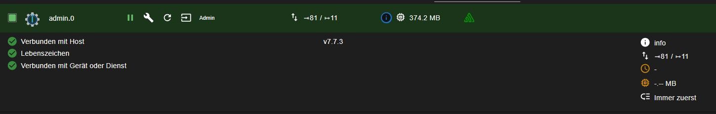

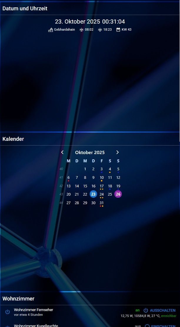

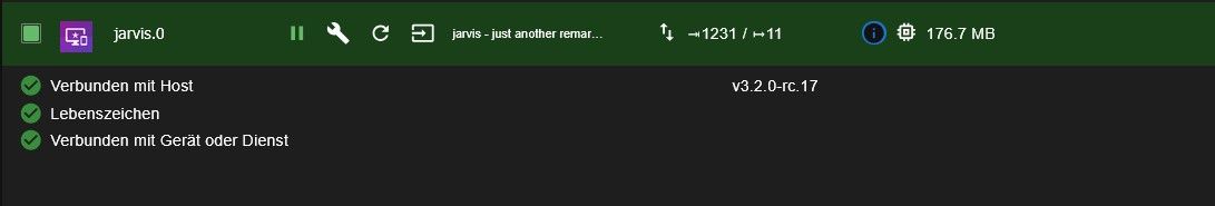

                        @mcu also mein jarvis 3.20 rc17 geht trotz nodejs 22.21.0
                          MCU
                          @teletapi Server neu gestartet? Host v7.0.7? Admin 7.7.3 ?
                          teletapiT 1 Antwort Letzte Antwort
                          • M MCU
                            teletapiT Online
                            teletapiT Online
                            teletapi
                            schrieb am zuletzt editiert von teletapi
                            @mcu
                            Ich mache gerade noch ein sudo reboot um den (Raspi 5)server neu zu starten. Melde mich nach Reboot wieder in diesem Post
                            Ja geht auch nach Reboot
                            Hier ein aktuelles IOB Diag: Dazu habe ich gerade noch ein IOB upload all und IOB fix gemacht und noch ein Sudo reboot

                            ![Screenshot_1.jpg](/assets/uploads/files/1761172023775-screenshot_1.jpg)
                            ![Screenshot_2.jpg](/assets/uploads/files/1761172177560-screenshot_2.jpg)
                            ![Screenshot_3.jpg](/assets/uploads/files/1761172294713-screenshot_3.jpg)
