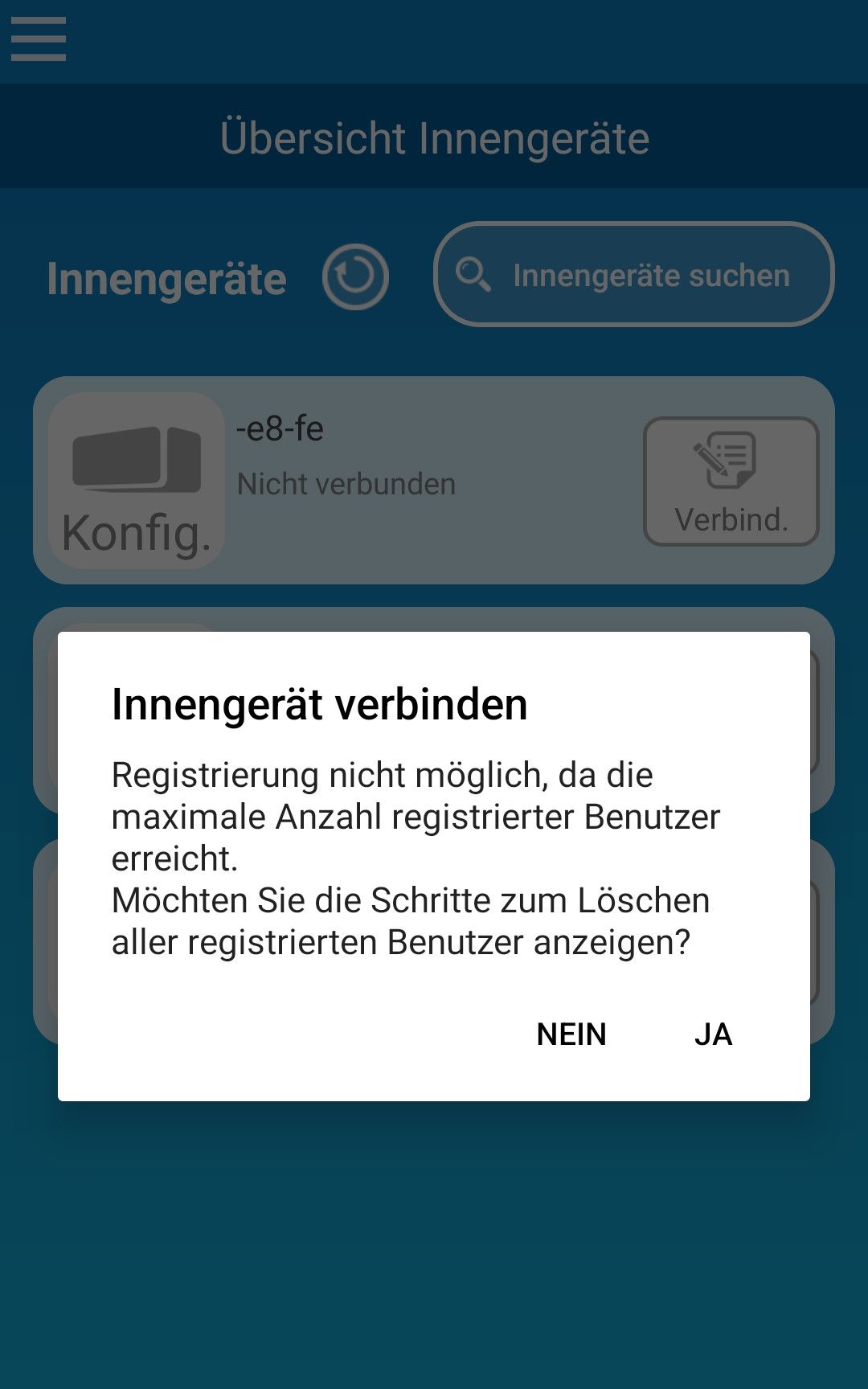

                          mhiuser
                          #45
                          @hacki11
                          Deine Frage nach Smart M-Air hat mich nun zur Lösung des Problems geführt. Ich hatte die App vor einiger Zeit deinstalliert, weil sie unzuverlässig funktionierte. Mal konnte man sich zu den Innengeräten verbinden und mal wieder nicht.
                          Als ich Smart M-Air nun wieder installiert habe und ich mich zu einem Innengerät verbinden wollte, kam die Meldung "Registrierung nicht möglich, da die maximale Anzahl registrierter Benutzer erreicht".
                          Ich habe die WLAN Einstellungen des Innengerätes dann komplett zurückgesetzt und dann neu mit dem WLAN-Router verbunden. Nun kann ich über Iobroker auch Werte erfolgreich an die Innengeräte senden.
                          Vielen Dank eure Unterstützung hier im Forum.
