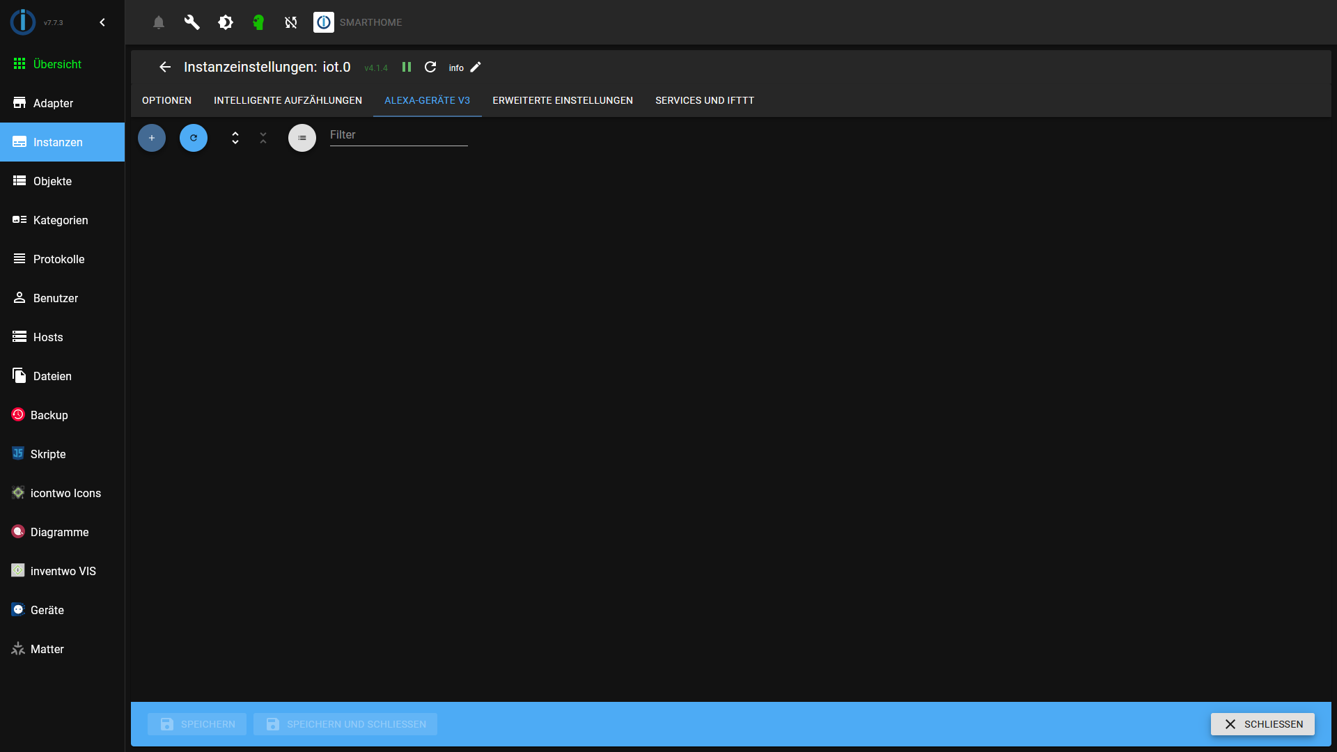

    Hallo Ingo, bekomme folgende Meldung:
    iot.0
    	2025-10-17 19:52:17.925	error	[AlexaV3::DeviceManager]: TypeError: Cannot read properties of undefined (reading 'type') at C:\SmartHome\node_modules\iobroker.iot\src\lib\AlexaSmartHomeV3\Helpers\Utils.ts:341:47 at Array.forEach (<anonymous>) at C:\SmartHome\node_modules\iobroker.iot\src\lib\AlexaSmartHomeV3\Helpers\Utils.ts:334:42 at Array.forEach (<anonymous>) at Object.controls (C:\SmartHome\node_modules\iobroker.iot\src\lib\AlexaSmartHomeV3\Helpers\Utils.ts:333:21) at DeviceManager.collectEndpoints (C:\SmartHome\node_modules\iobroker.iot\src\lib\AlexaSmartHomeV3\DeviceManager.ts:139:36) at AlexaSH3.updateDevices (C:\SmartHome\node_modules\iobroker.iot\src\lib\alexaSmartHomeV3.ts:33:9) at IotAdapter.main (C:\SmartHome\node_modules\iobroker.iot\src\main.ts:1545:13)
    iot.0
    	2025-10-17 19:52:17.845	error	[AlexaV3::DeviceManager]: failed to collect devices: TypeError: Cannot read properties of undefined (reading 'type')
    iot.0
    	2025-10-17 19:52:16.794	info	Connection changed: connect xxxxxxxxxxx_at"
    iot.0
    	2025-10-17 19:52:16.349	info	Connecting with xxxxxxxxxxxxxx.iot.eu-west-1.amazonaws.com
    iot.0
    	2025-10-17 19:52:16.245	info	starting. Version 4.1.4 in C:/SmartHome/node_modules/iobroker.iot, node: v22.20.0, js-controller: 7.0.7
    Edit:
    https://github.com/ioBroker/ioBroker.iot/issues/976

        • sigi234S sigi234
          @apollon77
          iot.0
          iot.0
          iot.0
          iot.0
          iot.0
          Edit:
          WinniW Offline
          WinniW Offline
          Winni
          #59
          @sigi234 sieht bei mir ähnlich aus
          https://forum.iobroker.net/topic/82526/beta-test-neuer-amazon-skill-iobroker-assistant/43

                                          Huhu, ich nochmal.
                                          Also ich habe "Amazon V3" und "Amazon Alexa Custom Skill" im iot Adapter aktiviert.
                                          Ich habe den "ioBroker.assistant" Skill in der Alexa aktiviert und mich mit meinen ioBroker.pro Daten angemeldet.
                                          ................Ihr ioBroker.assistant-Konto wurde erfolgreich verknüpft............
                                          Wenn ich jetzt Alexa sage das sie neue Geräte suchen soll findet sie keine. Und da ich ja "Amazon Alexa (deprecated)" deaktiviert habe gehen natürlich keine einzige Befehle mehr.
                                          Warum erkennt er keine neuen Geräte ? Unter "Alexa Geräte V3" stehen doch ganz viele drin.
                                          Habe auch mal welche aus der Alexa App gelöscht aber er findet trotzdem keine neuen :-( Bin gerade etwas verzweifelt.
                                          Sobald ich im iot Adapter "Amazon Alexa (deprecated)" wieder aktiviere und Alexa nach neuen Geräten suchen lasse, findet er wieder die Geräte die ich aus der Alexa App gelöscht habe.
                                          LG Sandy
