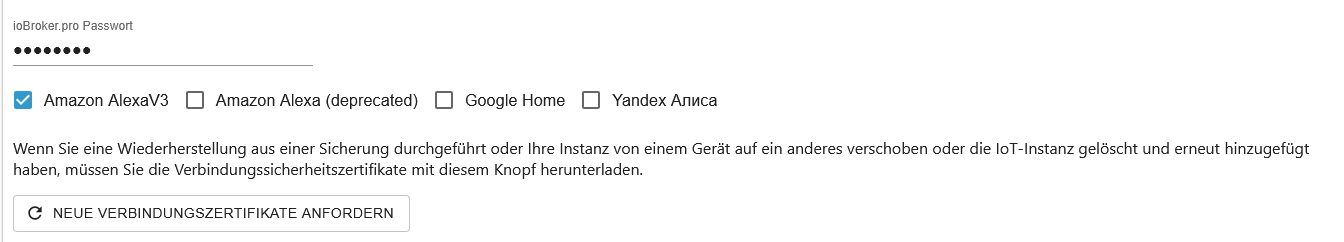

                        Huhu, ich nochmal.
                        Also ich habe "Amazon V3" und "Amazon Alexa Custom Skill" im iot Adapter aktiviert.
                        Ich habe den "ioBroker.assistant" Skill in der Alexa aktiviert und mich mit meinen ioBroker.pro Daten angemeldet.
                        ................Ihr ioBroker.assistant-Konto wurde erfolgreich verknüpft............
                        Wenn ich jetzt Alexa sage das sie neue Geräte suchen soll findet sie keine. Und da ich ja "Amazon Alexa (deprecated)" deaktiviert habe gehen natürlich keine einzige Befehle mehr.
                        Warum erkennt er keine neuen Geräte ? Unter "Alexa Geräte V3" stehen doch ganz viele drin.
                        Habe auch mal welche aus der Alexa App gelöscht aber er findet trotzdem keine neuen :-( Bin gerade etwas verzweifelt.
                        Sobald ich im iot Adapter "Amazon Alexa (deprecated)" wieder aktiviere und Alexa nach neuen Geräten suchen lasse, findet er wieder die Geräte die ich aus der Alexa App gelöscht habe.
                        LG Sandy

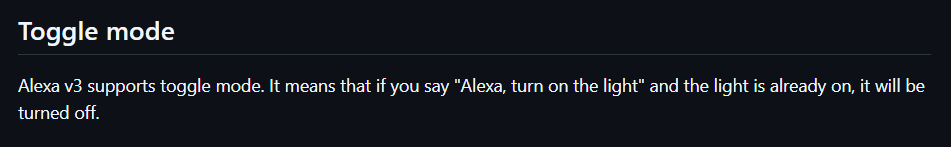

                          Habt ihr auch das Problem wenn eine Steckdose eingeschaltet ist und der da drauf folgende Befehl ist die Steckdose erneut " Ein zu schalten " Die Steckdose einfach ausgeht das ist doch ein Bug oder
                          R DuffyD 2 Antworten Letzte Antwort

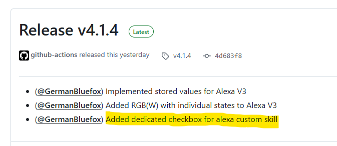

                            Hallo Zusammen,
                            ich muss mich ja auch langsam an das Thema heran wagen da ich es ja leider nicht aussitzen kann.
                            Ich habe den iot 4.1.3 installiert und Amazon Alexa V3 aktiviert, Amazon Alexa /deprecatetd) deaktiviert.
                            Jetzt fällt mir auf das bei mir, im vergleich zum untersten Screenshot die Einstellung "Amazon Alexa Custom Skill" fehlt.
                            Wie bekomme ich die Einstellung?

                              #78
                              @duffy sagte in BETA-TEST Neuer Amazon Skill "iobroker.assistant":
                              Aktualisieren auf iot 4.1.4

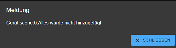

                                Bei Alexa V3 Geräten kann man scheinbar derzeit keine Stated aus dem Scene-Adapter hinzufügen.
                                Es kommt immer, dass der das Gerät nicht hinzugefügt wurde.
                                Bisher ging das.
                                Ich nutze das um Szenen aus dem Scene-Adapter zu steuern. So schaltet die Scene "Alles" beim Ausschalten, dass alles ausgeschaltet wird.
                                Der State hat die Rolle switch. Manche States haben auch scene.state, aber das spielt offenbar keine Rolle, beide lassen sich nicht hinzufügen.
                                • D daniel_2k
                                  Bisher ging das.

                                  @daniel_2k
                                  Geht ggf. ein "Umweg" über einen virtuellen Datenpunkt?
                                  Markus

                                    daniel_2k
                                    #81
                                    @samson71
                                    Ja, das geht , aber eleganter wäre es natürlich, wenn das auch direkt ginge, daher "melde" ich das hier ja auch. Bisher ging es ja auch.
                                    Workaround wäre einen virtueller State zu nutzen (mache ich an anderen Stellen, wo JavaScript-Logiken dahinter hängen) auch.
                                        R Offline
                                        R Offline
                                        Rushmed
                                        #83
                                        @motugozu Nein, das ist das toggle Feature. Ist neu in AlexaV3 und kann deaktiviert werden. Steht auf Github.
