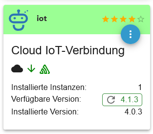

                                    @diginix
                                    Dank dir.
                                    Ich frage mich nur warum bei mir immer alles anders ist als bei anderen. Bei mir kommt nur 3.6.0 und das auch nur im Beta repository im Stable kommt gar kein Update :-(
                                    @samson71 sagte in Iobroker skill in Alexa nicht verfügbar:
                                    Von was sonst?
                                    Entschuldige die Frage aber wenn man keine 4.1.2 angeboten bekommt aber alle davon schreiben kann man schon ins grübeln kommen.

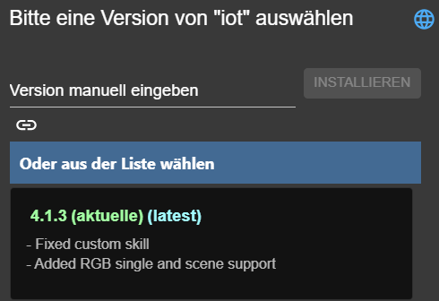

                                      @duffy Was ist bei dir als latest Repo hinterlegt?
                                      Sollte sein: http://download.iobroker.net/sources-dist-latest.json
                                      Und wen du das JSON manuell im Browser abrufst, sollte das enthalten sein:
                                      "name":"iot","version":"4.1.3","news":{"4.1.3":{"en":"Fixed custom skill\nAdded RGB single and scene support"

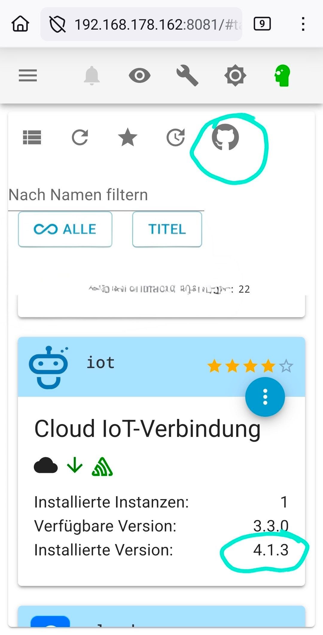

                                        #190
                                        @duffy du musst über die Katze 🐱 installieren dann wird auch die 4.1.3 installiert
                                        • S Simo
                                          haselchenH Offline
                                          haselchenH Offline
                                          haselchen
                                          #191
                                          @simo
                                          @Duffy
                                          Nix Katze.
                                          Normal über den Admin.
                                          (Allerdings muss man kurz das Repo auf Beta stellen)
