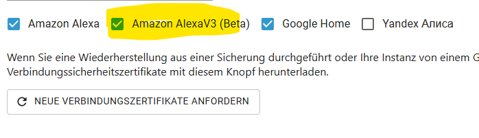

                          @emil70 sagte in Iobroker skill in Alexa nicht verfügbar:
                          wo findet man den Alexa v3 Adapter?
                          Ich bin da grundsätzlich bei der Aussage von @reutli , aber um die Frage korrekt zu beantworten ist es der bekannte iot-Adapter und in diesem gibt es neben der aktuellen V2 auch die Einstellungen V3 (oben als Karteireiter).
                          Der wird sichtber, wenn man in den Einstellungen V3 aktiviert hat
                          Markus
                          Bitte beachten:
                          E 1 Antwort Letzte Antwort

                            @j_paul said in Iobroker skill in Alexa nicht verfügbar:
                            Mit der neuen Iobroker zu HomeAssistant Bridge gibt es ja genügend Ausweichmöglichkeiten, zur Not.
                            Gibt es da was Neues?
                            • Samson71S Samson71
                              E Online
                              E Online
                              emil70
                              schrieb am zuletzt editiert von emil70
                              #178
                              @samson71
                              Danke,
                              das hatte ich schon gesehen. Dachte aber dazu wird eine Alexa V3 Adapter benötigt.
                              Mein System läuft auch noch. Es war nur ein Frage, da man so oft was von Alexa V3 hier und in anderen Bereichen das liest
                              gruss emil70
                                Mit V3 ist kein eigener/anderer Adapter gemeint, sondern der zugehörige Skill. Du benötigst dann statt "iobroker.iot" den "iobroker.assistant".
                                Markus
                                Bitte beachten:
                                S 1 Antwort Letzte Antwort

                                      Ich weis ja nicht wann ich "V3" aktiviert habe, es ist jedenfalls schon länger aktiviert. Folgen hatte das allein bei mir bis gestern gar keine 😊
                                      Gestern; auf der Suche nach Lösungen, wegen dem ioBroker.iot / Amazon Problem, bin ich überhaupt erst auf den ioBroker.assistant aufmerksam geworden.
                                      Tja, ich habe den ioBroker.assistant dann natürlich auch gleich aktiviert, ohne vorher hier zu lesen 👻
                                      Dann wurden wie hier zu lesen alle iot-Geräte doppelt in Alexa angelegt.
                                      Hab dann einfach alle "ioBroker" Geräte gelöscht und die neuen "assistante" Geräte in den Routinen eingepflegt (wird noch bissel dauern, bis ich damit durch bin). 🙄 Die Routinen haben dann alle sofort funktioniert 😍
                                      Nun habe ich gerade hier gelesen, man soll die Adapterversion 4.1.2 installieren - aktuell ist bei mir 3.3.0 installiert.
                                      Ehrlich gesagt traue ich mich gar nicht mit dem Adapter auf 4.1.2 zu gehen, da im Moment tatsächlich alles noch/wieder funktioniert !?!
                                      Kann/soll ich den ioBroker.iot Skill deaktivieren oder kann ich den einfach ignorieren?

                                      @ssw-mcor sagte in Iobroker skill in Alexa nicht verfügbar:
                                      Das war klar ;)
                                      Deswegen wäre
                                      der elegantere Weg gewesen. Ist aber nicht wirklich schlimm. Macht im Zweifel nur mehr Arbeit.
                                      Ist V2 jetzt im IOT deaktiviert? Ist also sicher gestellt, dass es die Geräte in Alexa jetzt auch wirklich alle aus V3 mit dem assistant Skill kommen? Wenn beide aktiv sind hast bei der nächsten Suche sonst wieder alles doppelt.
                                      Genau in dem sollte der Bug, dass sich Lichter zwar ein- aber nicht mehr ausschalten lassen und noch ein paar andere Kleinigkeiten behoben sein. Da Du noch auf 3.3.0 bist stellt sich mir die Frage nach Sicherstellung woher die Geräte jetzt eigentlich kommen.
                                      Auf Dauer wird er eh nicht mehr funktionieren. Als Karteileiche im System einfach ignorieren ist daher wohl eher nicht die beste Idee. Wenn Du jetzt aber tatsächlich schon erfolgreich umgestellt bzw. das verifiziert hast, dass die Geräte wirklich aus V3/assistant kann der alte weg.
                                        Das war klar ;)
                                        Deswegen wäre

                                        @samson71
                                        Da ist der Haken; wenn ich V2 (Amazon Alexa) deaktiviere, ist auch V3 weg und es werden keine Alexa Geräte mehr im iot angezeigt.
                                        Somit sind auch alle, also alle Alexa Geräte weg.
                                        Nachtrag:
                                        Also, da ich neugierig war, hab ich den Adapter jetzt auf 4.1.2 gehoben und V2 deaktiviert - was soll ich sagen, alles funktioniert !!!
                                        DiginixD DuffyD 2 Antworten Letzte Antwort

                                          @samson71
                                          Nachtrag:

                                          @ssw-mcor
                                          Ich bin ja noch mit iobroker.iot Skill unterwegs und habe im iot Adapter auch noch beide Haken für v2 (depracted) und v3 aktiv. Geräte sind aber nur einmal in der Alexa App zu sehen. Bzw. einige sieht man gar nicht, kann sie aber schalten und in Routinen nutzen.
                                          Wenn ich nun den v2 Haken entferne und den iot Skill deaktiviere/entferne und auf den iobroker.assistant Skill wechsel, werden ja alle mit selben Namen wieder gefunden. Warum musstest du alle Geräte in Routinen umstellen?
