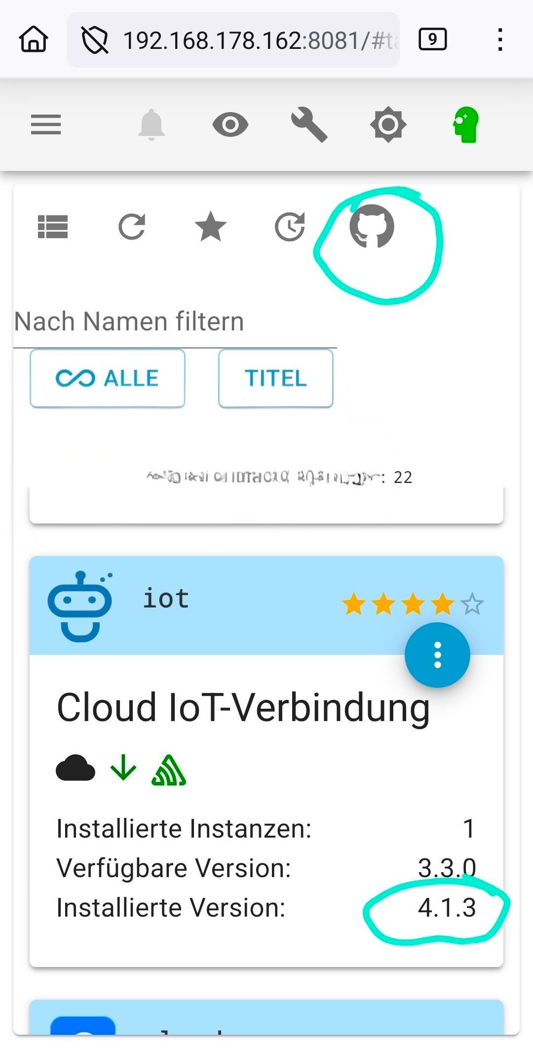

                            @ssw-mcor sagte in Iobroker skill in Alexa nicht verfügbar:
                            Nachtrag:
                            Also, da ich neugierig war, hab ich den Adapter jetzt auf 4.1.2 gehoben
                            Du redest schon vom iot Adapter? Ich hatte gestern auch mal danach gesucht, in Beta, aber nur 3.6.0 gefunden.
                            Nix besonderes; iob auf Respberry pi 4 (8GB) mit 32 GB SSD
                            Node.js: v22.23.2
                            NPM: 10.9.4
                            js-controller 7.1.2
                            Linux: Trixie
                            Samson71S DiginixD 2 Antworten Letzte Antwort

                              @duffy sagte in Iobroker skill in Alexa nicht verfügbar:
                              Von was sonst?
                              @apollon77 sagte in Iobroker skill in Alexa nicht verfügbar:
                              An alle assistant Skill nutzer: Bitte installiert den iot Adapter 4.1.2 (npm bzw ab Nachmittag in Beta). Da sind einige Fixes drin. Bitte checkt alles Funktionen und Gerätetypen die Ihr habt und legt issues an wenn etwas mit der 4.1.2 nicht tut.
                                Nachtrag:
                                DiginixD Offline
                                DiginixD Offline
                                Diginix
                                #187
                                @duffy Bei mir war gestern 4.1.2 latest und nun die 4.1.3.
                                ..:: So long! Tom ::..
                                NUC7i3 (Ubuntu Proxmox VM) | Echo Dots 2+3. Gen | Xiaomi Sensoren | Mi Robot 1S | Yeelight | Sonoff | Shelly | H801 RGB | Gosund SP1 | NodeMCU+ESP32 | Kostal Plenticore PV+BYD | openWB
                                DuffyD 1 Antwort Letzte Antwort
                                • DiginixD Diginix
                                  DuffyD Offline
                                  DuffyD Offline
                                  Duffy
                                  #188
                                  @diginix
                                  Dank dir.
                                  Ich frage mich nur warum bei mir immer alles anders ist als bei anderen. Bei mir kommt nur 3.6.0 und das auch nur im Beta repository im Stable kommt gar kein Update :-(
                                  @samson71 sagte in Iobroker skill in Alexa nicht verfügbar:
                                  Von was sonst?
                                  Entschuldige die Frage aber wenn man keine 4.1.2 angeboten bekommt aber alle davon schreiben kann man schon ins grübeln kommen.
                                  Gruß Duffy
                                  Node.js: v22.23.2
                                  NPM: 10.9.4
                                  js-controller 7.1.2
                                  Linux: Trixie
                                  DiginixD S 2 Antworten Letzte Antwort
                                  • DuffyD Duffy
                                    @diginix
                                    Dank dir.
                                    Von was sonst?
                                    Gruß Duffy
                                    DiginixD Offline
                                    DiginixD Offline
                                    Diginix
                                    schrieb am zuletzt editiert von Diginix
                                    #189
                                    @duffy Was ist bei dir als latest Repo hinterlegt?
                                    Sollte sein: http://download.iobroker.net/sources-dist-latest.json
                                    Und wen du das JSON manuell im Browser abrufst, sollte das enthalten sein:
                                    "name":"iot","version":"4.1.3","news":{"4.1.3":{"en":"Fixed custom skill\nAdded RGB single and scene support"
                                    • DuffyD Duffy
                                      @diginix
                                      Dank dir.
                                      Von was sonst?
                                      Gruß Duffy
                                      Simo
                                      schrieb am zuletzt editiert von Simo
                                      #190
                                      @duffy du musst über die Katze 🐱 installieren dann wird auch die 4.1.3 installiert
                                      • S Simo
                                        haselchenH Offline
                                        haselchenH Offline
                                        haselchen
                                        #191
                                        @simo
                                        @Duffy
                                        Nix Katze.
                                        Normal über den Admin.
                                        (Allerdings muss man kurz das Repo auf Beta stellen)
                                        S DuffyD 3 Antworten Letzte Antwort
                                        • haselchenH haselchen
                                          @simo
                                          @Duffy
                                          Nix Katze.
                                          Simo
                                          #192
                                          @haselchen Katze und NPM geht auch
                                          478
