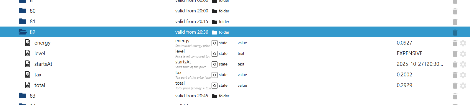

                                        @vowill Ich würde mich der Frage anschließen, ich habe auch gedacht, hier suche ich am ersten, ob es schon Anpassungen am Script gibt. Seit der Umstellung zeigt es völlig falsche Sachen an. Meine Frau verlässt sich auf die 18,4 und wäscht und backt, dabei war der Preis eigentlich 32cent. Also Tibber hat die Art der Datenpunkte beibehalten, nur auf 99 Punkte im Viertelstunden-Takt erweitert.
                                        Hier mal ein Screenshot, vielleicht erklärt es schon einiges:
                                        vowillV 1 Antwort Letzte Antwort
                                        • H hama19

                                          @hama19 Danke. Wäre super, wenn du den Baum mit den Datenpunkten als (json-)Datei herunterladen und mir per Mail zusenden kannst. Dann kann ich das Skript vermutlich anpassen. (Ich selbst bin mangels steuerbarer Verbraucher nicht mehr bei Tibber.)
                                          Ändert Tibber die Preise tatsächlich im 15-mim-Takz, oder bleiben 4 Werte nacheinander jeweils gleich?
