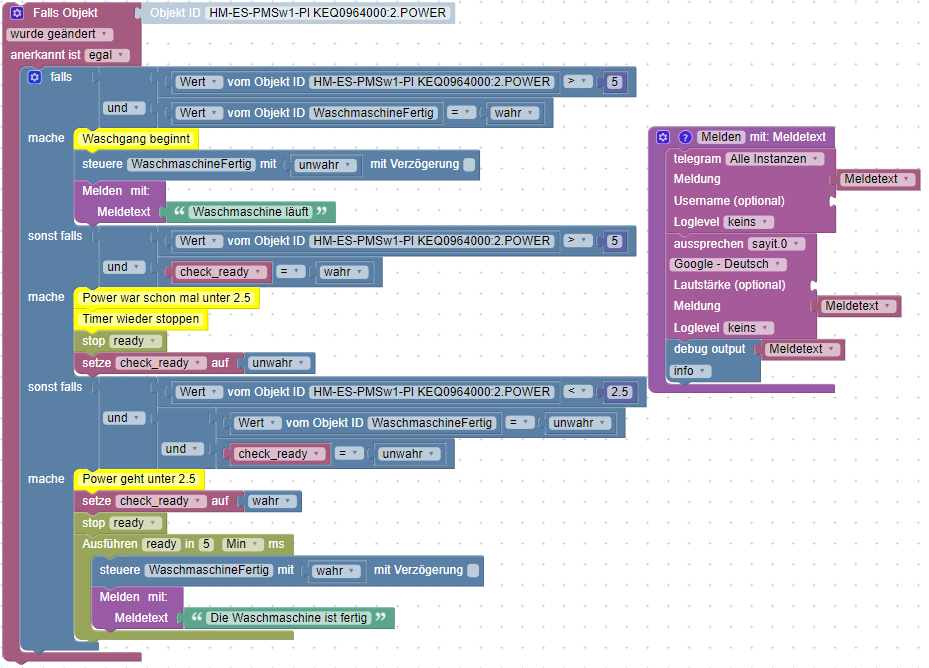

     ![1626_blockly_waschmaschine.png](/assets/uploads/files/1626_blockly_waschmaschine.png)
    So, nun noch einmal der Code.
    Hoffe das ich jetzt alles habe.
    Gruß Totocotonio
    Bin noch Anfänger in Sachen IO-Broker und lerne gerne dazu. :P

      Hmm, bin etwas ratlos :(
      Beobachte mal die Variable "WaschmaschineFertig" Bleibt die auf den Status True ?
      Ich habe hier mal den Meldetext etwas erweitert.

      Grüße
      Rantanplan

        Waschmaschine gerade gestartet.
        Kein Telegramm , kein Saying.
        State= false
        sayit.0	2017-11-09 19:00:45.168	error	null
        sayit.0	2017-11-09 19:00:45.163	info	Copied file "/opt/iobroker/node_modules/iobroker.sayit/lib/../say.mp3" to "/opt/iobroker/cache/4e5d74dc5f642dd0d794de1b460e9b41.mp3"
        sayit.0	2017-11-09 19:00:44.802	info	saying: Waschmaschine läuft Power=11.58
        sayit.0	2017-11-09 19:00:43.773	info	saying: /opt/iobroker/node_modules/iobroker.sayit/gong.mp3
        javascript.0	2017-11-09 19:00:43.755	info	script.js.aktwaschmaschninerantanplan: Waschmaschine läuft Power=11.58
        Alles neu gestartet.
        Jetzt kam ein saying aber kein telegramm.
        Telegramm Bot , neu getartet mal sehen was passiert wenn die Maschine fertig ist.
        Gruß Totocotonio

          so der Waschgang wurde beendet. Habe 10 Minten gewartet.
          Leistung 2,13 Watt.
          State ist immer noch false.
          Kein Telegramm, kein Saying
          Gruß Totocotonio

            @totocotonio:
            Leistung 2,13 Watt.
            Kein Telegramm, kein Saying `
            passiert was en du den state manuell auf true setzt ? ich moechte mal wissen ob das script ueberhaupt noch was macht (btw: anstatt auf waschmachine zu warten kannst du auch mal schnell nen staubsauger nehmen :)
            • totocotonioT Offline
              totocotonio
              #72
              wenn ich den Script auf true setzte, dann kommt die Meldung per sayit und telgramm mit Waschmaschine läuft.
              power…
              State springt direkt wieder auf false.
              Gruß Totocotonio

                @totocotonio:
                power…
                State springt direkt wieder auf false. `
                jetzt mal in meine worten:
                • Du setzt manuel den datenpunkt (also nicht script ) auf true
                • du sorgst dafuer das ein verbraucher >5 watt zieht
                • sayit geht und der datenpunkt springt auf false
                richtig ?
                Und nac 5 minuten kommt keine meldung waschmaschine fertig und state bleibt false ?
                  totocotonio
                  #74
                  ja genau so wars es.
                  Habe jetzt nochmal eine Kurzwäsche gemacht (Jetzt ist die Wäsche weg)
                  Telegram Waschmaschine läuft kam, saying nicht.
                  Waschmaschine fertig, nichts kam , State false
                  Bin jetzt ratlos. Für heute bin ich fertig.
                  Vielleicht kannst du mir helfen.
                  Morgen würde ich dann den Staubsauger nehmen(gute Idee) :lol: Dann ist die Wohnung auch sauber.
                  Gruß Totocotonio

                    @totocotonio:
                    Morgen würde ich dann den Staubsauger nehmen(gute Idee) :lol: Dann ist die Wohnung auch sauber. `
                    Lol ich sehe den Fehler nicht aber werde nochmal in Ruhe drüber schauen
                    Send from mobile device

                      Das ist das Objekt das ich manuell angelegt hatte,
                      das scheint i.O. zu sein.
                      Gruß Totocotonio

                        Wähle Deine Datenpunkte nochmal im Blockly explizit aus.
                        Vielleicht ist bei dem ganz Ex- und Import was schief gelaufen.
                        Rantanplan
