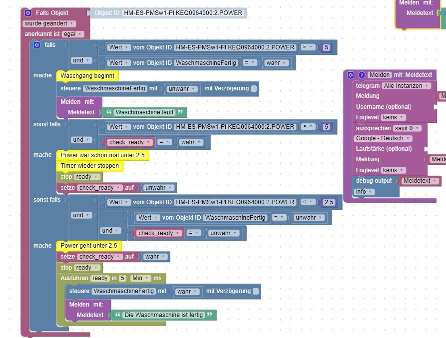

          #61

           ![1626_aktuellles_blockly.png](/assets/uploads/files/1626_aktuellles_blockly.png)
          Hier die geforderten Daten.
          Bitte um Hilfe
          Gruß Totocotonio
          Bin noch Anfänger in Sachen IO-Broker und lerne gerne dazu. :P

            #62

            da fehlt was in deinem export :) sieht so aus als ob nur ein block exportiert worden ist anstatt alles…
            Ich sehe so schnell kein fehler im script, mal ausgeschrieben:
            [situation 1]
            • Wen der wert power > 5 ist und waschmachine fertig = wahr, dan setze wert auf unwahr und sende sayit text
            [dieser teil functioniert auch nicht mehr ?]
            [situation 2]
            • wen der wert jetzt < 2.5 wird und check_ready variable = unwahr, dan setze variable auf wahr und starte time fuer sayit waschmachine ist aus
            [situation 3]
            • wen der wert jetzt wieder >5 und die variable fuer den time ist wahr, dan resette den timer wieder
            Ich sehe auch keine debug bloecke, als wo kommen da jetzt die werte her aus deinem post ? Laeuft da eventuel noch ein 2tes script ?
            ich kappier vor allem nicht das: "Jetzt Waschmaschine neu gestartet, dann das. State ist true" da genau dieser wert ja auf unwahr gehen muesste wen die waschmachine wieder angelaufen ist

              ich habe nur dieses Script am laufen.
              Die Werte habe ich mitgeloggt aber nicht exportiert
              Auch den Melden Block habe ich nicht exportiert, der tut ja nichts zu Sache
              Ich habe die Waschmaschine gestartet und wie die im Log gesehen hast, kommt die Meldung das
              die Maschine läuft aber der State war "true". Keine Ahnung warum.
              Es kam ständig die Meldung "Waschmaschine läuft"
              Hier mal der Mitschnitt in Telegramm, dann musste ich das Script schließen, denn die Meldungen hörten nicht auf.
              ! Leistung Waschmaschine0.09 ! Leistung Waschmaschine0.08 ! Leistung Waschmaschine11.47 ! Waschmaschine läuft ! Waschmaschine läuft ! Leistung Waschmaschine60.47 ! Waschmaschine läuft ! Leistung Waschmaschine63.25 ! Waschmaschine läuft ! Leistung Waschmaschine67.39 ! Leistung Waschmaschine72.71 ! Waschmaschine läuft ! Waschmaschine läuft ! Leistung Waschmaschine76.03 ! Waschmaschine läuft ! Leistung Waschmaschine96.58 ! Waschmaschine läuft ! Leistung Waschmaschine102.92 ! Leistung Waschmaschine119.14 ! Waschmaschine läuft ! Leistung Waschmaschine2.45 ! Waschmaschine läuft ! Leistung Waschmaschine17.78 ! Leistung Waschmaschine122.8 ! Waschmaschine läuft ! Leistung Waschmaschine122.8 ! Waschmaschine läuft ! Waschmaschine läuft ! Waschmaschine läuft ! Waschmaschine läuft ! Waschmaschine läuft ! Waschmaschine läuft ! Waschmaschine läuft ! Waschmaschine läuft ! Waschmaschine läuft ! Waschmaschine läuft ! Waschmaschine läuft ! Waschmaschine läuft ! Waschmaschine läuft ! Waschmaschine läuft ! Waschmaschine läuft !

                exportiere mal bitte das komplette script da ist irgendwas faul

                      #67
                      <xml xmlns="http://www.w3.org/1999/xhtml"><block type="on_ext" id="n)UklDS{=z!-#^HfL@Ly" x="-737" y="-162"><mutation items="1"></mutation>

                       ![1626_blockly_waschmaschine.png](/assets/uploads/files/1626_blockly_waschmaschine.png)
                      So, nun noch einmal der Code.
                      Hoffe das ich jetzt alles habe.
                      Gruß Totocotonio

                        Hmm, bin etwas ratlos :(
                        Beobachte mal die Variable "WaschmaschineFertig" Bleibt die auf den Status True ?
                        Ich habe hier mal den Meldetext etwas erweitert.

                        Grüße
                        Rantanplan

                          Waschmaschine gerade gestartet.
                          Kein Telegramm , kein Saying.
                          State= false
                          sayit.0	2017-11-09 19:00:45.168	error	null
                          sayit.0	2017-11-09 19:00:45.163	info	Copied file "/opt/iobroker/node_modules/iobroker.sayit/lib/../say.mp3" to "/opt/iobroker/cache/4e5d74dc5f642dd0d794de1b460e9b41.mp3"
                          sayit.0	2017-11-09 19:00:44.802	info	saying: Waschmaschine läuft Power=11.58
                          sayit.0	2017-11-09 19:00:43.773	info	saying: /opt/iobroker/node_modules/iobroker.sayit/gong.mp3
                          javascript.0	2017-11-09 19:00:43.755	info	script.js.aktwaschmaschninerantanplan: Waschmaschine läuft Power=11.58
                          Alles neu gestartet.
                          Jetzt kam ein saying aber kein telegramm.
                          Telegramm Bot , neu getartet mal sehen was passiert wenn die Maschine fertig ist.
                          Gruß Totocotonio
                          • totocotonioT Offline
                            totocotonio
                            #70
                            so der Waschgang wurde beendet. Habe 10 Minten gewartet.
                            Leistung 2,13 Watt.
                            State ist immer noch false.
                            Kein Telegramm, kein Saying
                            Gruß Totocotonio

                              @totocotonio:
                              Leistung 2,13 Watt.
                              Kein Telegramm, kein Saying `
                              passiert was en du den state manuell auf true setzt ? ich moechte mal wissen ob das script ueberhaupt noch was macht (btw: anstatt auf waschmachine zu warten kannst du auch mal schnell nen staubsauger nehmen :)
                                totocotonio
                                #72
                                wenn ich den Script auf true setzte, dann kommt die Meldung per sayit und telgramm mit Waschmaschine läuft.
                                power…
                                State springt direkt wieder auf false.
                                Gruß Totocotonio
                                • DutchmanD Offline
                                  DutchmanD Offline
                                  Dutchman
                                  #73
                                  @totocotonio:
                                  power…
                                  State springt direkt wieder auf false. `
                                  jetzt mal in meine worten:
                                  • Du setzt manuel den datenpunkt (also nicht script ) auf true
                                  • du sorgst dafuer das ein verbraucher >5 watt zieht
                                  • sayit geht und der datenpunkt springt auf false
                                  richtig ?
                                  Und nac 5 minuten kommt keine meldung waschmaschine fertig und state bleibt false ?
                                    totocotonio
                                    #74
                                    ja genau so wars es.
                                    Habe jetzt nochmal eine Kurzwäsche gemacht (Jetzt ist die Wäsche weg)
                                    Telegram Waschmaschine läuft kam, saying nicht.
                                    Waschmaschine fertig, nichts kam , State false
                                    Bin jetzt ratlos. Für heute bin ich fertig.
                                    Vielleicht kannst du mir helfen.
                                    Morgen würde ich dann den Staubsauger nehmen(gute Idee) :lol: Dann ist die Wohnung auch sauber.
                                    Gruß Totocotonio

                                        • rantanplanR Offline
                                          rantanplanR Offline
                                          rantanplan
                                          #77
                                          Wähle Deine Datenpunkte nochmal im Blockly explizit aus.
                                          Vielleicht ist bei dem ganz Ex- und Import was schief gelaufen.
