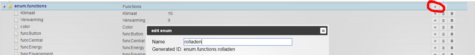

                                        Ich habe mal angefangen was zusammen zu basteln, die grund idee:
                                        • wir pakken all eine rolladen in eine enum function.rolladen "rolladen" (als einfach in iObroker die states im reiter objecte an den wert rolladen zuweisen
                                        • wir lesen den inhalt dieser enum.function aus mit dem wert rolladen
                                        • jetzt bekommen wir eine listen mit alle states der rolladen
                                        • daraus machen wir automatisch fuer jeden einen neuen state fuer die berechnungen
                                        Die logic dazu habe ich bereits (siehe hier unten)
                                        jetzt muss noch:
                                        • mit einem regxp al diese states auf aenderungen ueberwacht werden und dan halt in das richtige KNX object geschrieben (kannst du mich noch ein bisschen folgen ? :)
                                        koenntest du mal bei dir die enum erstellen mit namen rolladen und probieren ob das script auch laueft.
                                        (nach erstellen der enum javascript adapter neu starten !)
                                        `// Auslesen aller functionen und einlesen in einer variable
                                        functions = getEnums('functions');
                                        // loop ueber die fuctionen und suchen nach den rolladen
                                        for (var i in functions){
                                            if (functions[i].name == 'rolladen'){
                                                var rolladen = functions[i].members;
                                        str = " ' " + rolladen + " ' ";
                                        var str_array = str.split(',');
                                        for(var i = 0; i < str_array.length; i++) {
                                           // Trim the excess whitespace.
                                           str_array[i] = str_array[i].replace(/^\s*/, "").replace(/\s*$/, "");
                                           // Add additional code here, such as:
                                           log(str_array[i]);
                                        Wen du die enum richtig erstellt hast, die states zugeweisen und das script laueft sollten um log al deine KNX objecte der rolladen kommen.
                                         ![979_enum_erstellen.jpg](/assets/uploads/files/979_enum_erstellen.jpg)
