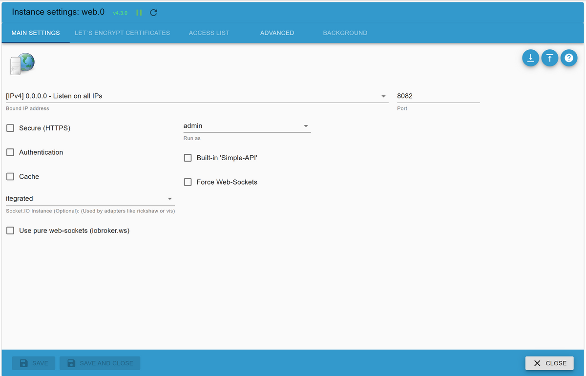

    @homoran Danke für den Hinweis. Ist der VIS-Webserver eine eigene Instanz? Könntest du mir sagen welche Einstellungen ich Posten soll und wie ich dahin komme? Danke vorab
    HomoranH crunchipC 2 Antworten Letzte Antwort
    • C Christobal0815
      HomoranH Offline
      HomoranH Offline
      @christobal0815 sagte in VIS nach einigen Monaten recht träge:
      ja, auf port 8082 läuft es über den
      @homoran sagte in VIS nach einigen Monaten recht träge:
      web-Adapter
      den solltest du unter Instanzen finden

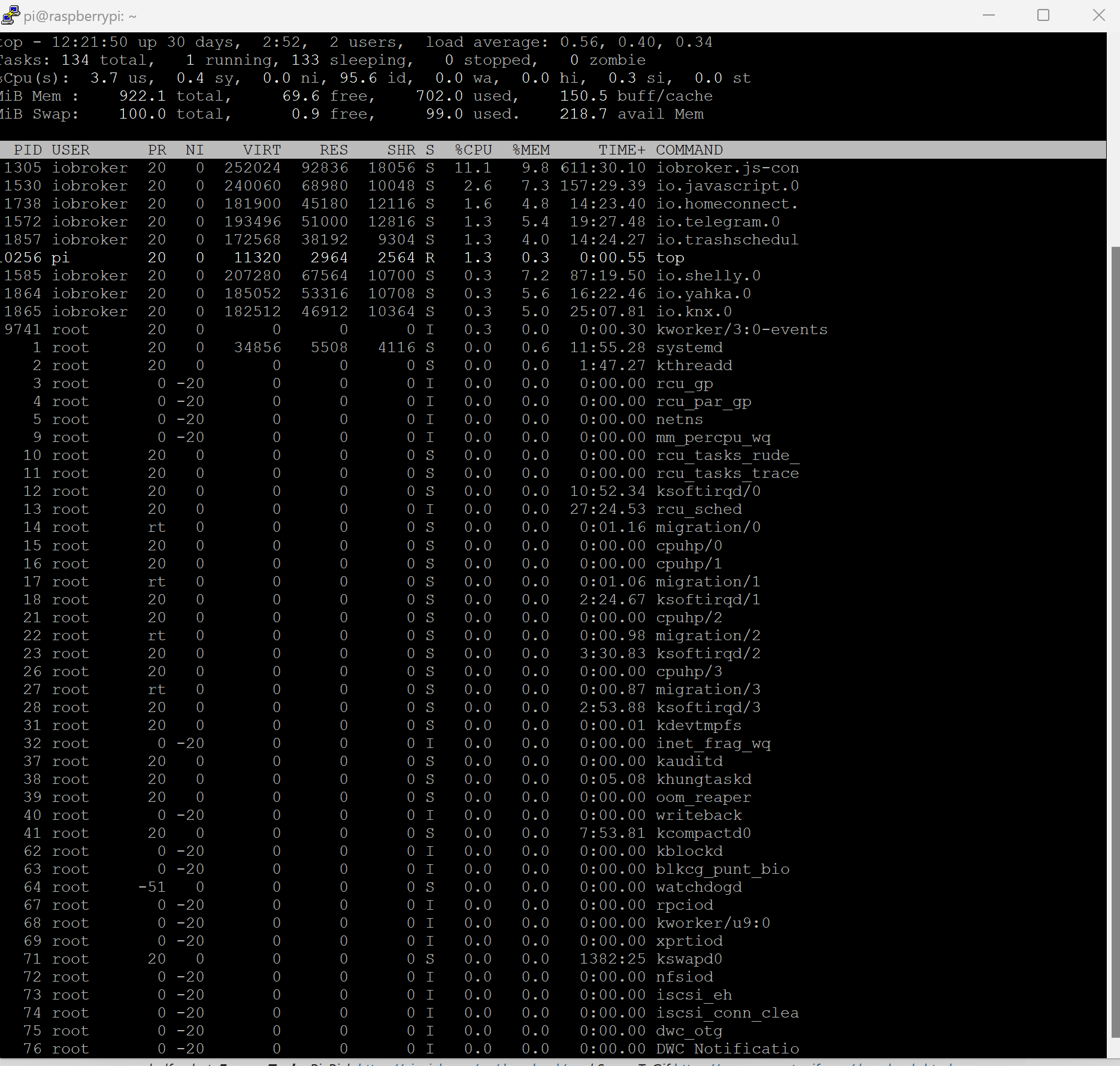

              sondern ein Performance-Problem von iobroker zu sein. Gibt es hier evtl. Tipps wie ich iobroker beschleunigen kann?
              bist du dir damit sicher?
              11 % RAM-Auslastung.
              C 1 Antwort Letzte Antwort

                  @crunchip said in VIS nach einigen Monaten recht träge:
                  Für mich gibt es als Fehlerquellen
                  • Endpoint (würde ich ausschließen, da ich mit verschiedenen Endgeräten getestet habe)
                  • iobroker
                  • VIS
                  • Netzwerk?
                  Thomas BraunT crunchipC 2 Antworten Letzte Antwort

                      @christobal0815
                      Der Arbeitsspeicher ist zu.
                      Schau mal per
                      iob diag
                      nach den Details.
                        nen Pi mit nur 1Gb Ram

                          Der Report läuft seit knapp einer viertel Stunde.
                          Okay- verstanden, dann werde ich wohl doch auf eine Proxmox VM migrieren müssen um mehr RAM zur Verfügung zu haben.
                          Sobald iob diag durch ist poste ich hier

                               12:32:33 up 30 days,  3:03,  2 users,  load average: 0.50, 0.41, 0.37
                              CPU threads: 4
                              Raspberry only:
                              throttled=0x0
                              Other values than 0x0 hint to temperature/voltage problems
                              temp=47.1'C
                              volt=1.3125V
                              *** Time and Time Zones ***
                                             Local time: Wed 2023-07-05 12:32:34 CEST
                                         Universal time: Wed 2023-07-05 10:32:34 UTC
                                               RTC time: n/a
                                            NTP service: active
                                        RTC in local TZ: no
                              *** User and Groups ***
                              pi
                              /home/pi
                              pi adm dialout cdrom sudo audio video plugdev games users input render netdev gpio i2c spi iobroker
                              *** X-Server-Setup ***
                              X-Server:       false
                              Desktop:
                              Terminal:       tty
                              Boot Target:    multi-user.target
                              *** MEMORY ***
                              Mem:            922M        733M         37M        0.0K        150M        178M
                              Swap:            99M         99M        0.0K
                              Total:          1.0G        833M         38M
                                        922 M total memory
                                        733 M used memory
                                        244 M active memory
                                        568 M inactive memory
                                         37 M free memory
                                         26 M buffer memory
                                        124 M swap cache
                                         99 M total swap
                                         99 M used swap
                                          0 M free swap
                              Raspberry only:
                              oom events: 0
                              Raspberry Pi 2 Model B Rev 1.1
                              ich verwende auf einem Raspi 3B
                              währe angebracht bei der Anzahl von Adaptern
                                  Dann pfleg das System dort besser als das jetzige.

                                      Ich spreche z. B. von
                                      Pending Updates: 95
                                      nodejs v14.20.1
                                        Bin für tipps dankbar.
                                        Was meinst du?
                                        Pending Updates: 95
                                        nodejs v14.20.1

                                          @christobal0815
                                          sudo apt update
                                          sudo apt full-upgrade
                                          Für nodejs schau in meiner Signatur, da muss die nodesource.list angepasst werden.
                                          Um eine potentere Lösung kommst du aber nicht herum.
