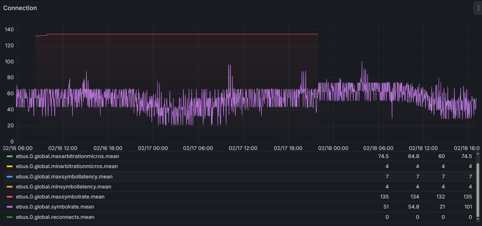

                              Stand an dem Abend wirklich irgendwie auf dem Schlauch, am nächsten Tag hab ich es dann gerafft. So wie du schreibst funktioniert das mit der 15 oder auch Broadcast als Gerät soweit perfekt. Ich kämpfe aber noch...bisher nur 32 Datenpunkte. Irgendwie etwas wenig. Aber ich schaffe es einfach nicht dass der Ebusd die entsprechende csv nutzt. Müsste wohl die https://github.com/eBUS/ebus.github.io/blob/main/next/de/tem/ sein.(oder auch ohne next, da aber auch ohne broadcast.csv) Mithilfe von KI etliche Stunden rum gebastelt, versucht die lokal einzubinden usw, umkopieren, umbenennen, dummy-csv erstellt, alles leider ohne Erfolg:
                              ebuspi@ebus-pi:~ $ ebusctl i
                              version: ebusd 25.1.25.1
                              device: /dev/ttyAMA0, serial high speed, enhanced, firmware 1.1[6208].1[6208]
                              signal: acquired
                              symbol rate: 97
                              max symbol rate: 119
                              min arbitration micros: 4
                              max arbitration micros: 60
                              min symbol latency: 4
                              max symbol latency: 6
                              scan: finished, some messages pending
                              reconnects: 0
                              masters: 5
                              messages: 32
                              conditional: 0
                              poll: 0
                              update: 10
                              address 01: master #6
                              address 03: master #11
                              address 06: slave #6, scanned "MF=TEM;ID=MB61;SW=0131;HW=0000"
                              address 08: slave #11, scanned "MF=TEM;ID=WE_1 ;SW=3632;HW=3030"
                              address 10: master #2
                              address 13: master #12
                              address 15: slave #2, scanned "MF=TEM;ID=20097;SW=0375;HW=0102"
                              address 18: slave #12, scanned "MF=TEM;ID=WE_2 ;SW=3632;HW=3030"
                              address 31: master #8, ebusd
                              address 36: slave #8, ebusd, scanning
                              Nach KI müsste da hinter den gefundenen TEM-Geräten loaded 15.csv oder so was stehen...tut es aber nicht. Lokal bekomme ich dann gar keine Datenpunkte mehr in IOB, stelle ich wieder auf die Online kommen wieder 29-32 rein. Aber auch da steht nichts von loaded xx.csv. Trotzdem bekomme ich die ca 30 Datensätze, woher auch immer. Verstehe ich noch nicht so ganz.

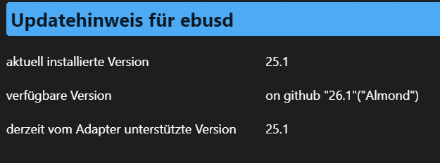

                              Ich vermute jetzt fast ein Problem mit der Firmware des Adapters, oder der ebusd-Version oder sowas in die Richtung, kann mich aber komplett täuschen.
                              Die Versionen sehen so aus:
                              Ich weiss dass ich da schon was von csv in der ebudctl i - Ausgabe gesehen hab, aber ich hab fast das Gefühl das war noch bevor ich am Shield die FW hoch gezogen hab. Wenn ich dazu komme werde ich am Wochenende versuchen die FW vom shield um eine Version zurück zu gehen. Wenn das nichts bringt hab ich keine Ahnung was ich noch machen soll. Tips sind daher immer sehr gerne willkommen.
                              @Dan.Master sagte in Adapter: ebus:
                              Auf was du Achten musst ist der dein Interval nicht zu kurz ist weil der Ebus gern darauf allergisch reagiert, zumindest bei mir
                              Wie äussert sich das? Fehler im Logbuch? Heizungsstörungen? Oder sieht man es schon bevor der Bus verreckt anhand der ebusctl i - oder anderer Werte? Oder aus eins dieser Werte:
                              die Frage ist welcher und ab welchem Wert es kritisch wird.
                              Hab das Polling mal auf eine Minute und bisher über die letzten Tage keine Probleme feststellen können, egal in welchem Log ich schaue, aber gut, ich scanne ja bisher auch "nur" knapp 30 Datensätze. Die eine KI sagt mir mein Bus sei extrem voll, die andere meint das gegenteil...
                              Und wie ist es mit der Latency. Ich hab ja in der Konfiguration --latency=50. Ist da ein Zusammenhang mit de folgenden Wert im Webserver vom Shield:
                              Oder sind die völlig unabhängig? Da blicke ich noch nicht ganz durch welcher was macht. Der Arbitration Delay war auf 0, da hagelte es Fehler im Log... aber ob ich da 100 oder 200 eintrage, da konnte ich bisher keinen Unterschied feststellen. In der Konfig hat die KI vorgeschlagen den von 50 bis auf 20 zu reduzieren und nachher wieder auf 50 hoch korrigiert...auch da konnte ich keine wirkliche Auswirkung feststellen. Wie also die korrekten Werte ermitteln?
                              Fragen über Fragen...
                              Vielen Dank
