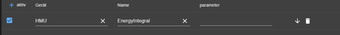

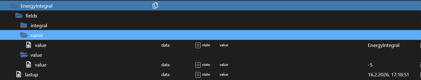

                      Hallo Urs,
                      es ist zwar nicht die gleiche Heizung meine ist eine Vaillant.
                      Bei mir ist das Grundverhalten genauso. Automatisch werden in IOBroker nur die Daten aktuell gehalten die auf dem Bus präsent sind.
                      Also der Datenaustuasche zwischen dem Internetmodul dem Regler und der Pumpe.
                      Um Datenpunte richtigt abzufragen musst du in dem Ebud Adapter, das richtige Gerät und die richtigen Namen eingeben, also nichts seblst definiertes.
                      Wenn ich jetzt z.B. bei mir den Punkt EnergieIntergal haben will sieht es so auf dem Bus aus, von dem Befehl:
                      Sehe ich diese z.B. Ausgabe:
                      Das heißt unter Gerät kommt das kürzel aus der Circuit:
                      und unter Namen der name aus der auflistung.
                      Das führt dann bei mir im IOB dann zu der Ausgabe:
                      "übersetzt" auf deine Konfig würde ich es mal inder Konfiguration "abgefragte Datenpunkte" unter Gerät mit "15" und unter Namen mit "At" probieren (ohne Anführungszeichen).
                      Bei den Nächsten Wert "15" und "Betriebswahl".
                      Das wäre die Schlussfolgerung von Vaillant auf deine Heizung.
                      Auf was du Achten musst ist der dein Interval nicht zu kurz ist weil der Ebus gern darauf allergiesch reagiert, zumindest bei mir
                      Daniel
