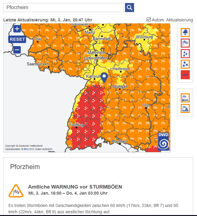

                                Ich habe mit die datenpunkte des DWD-Adapters angeschaut. Dort sind keine Einträge zu sehen. Im Gegensatz zur PC-Anwendung. Dort sind Daten vorhanden.

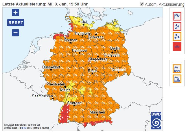

                                  und so sollte es aussehen:

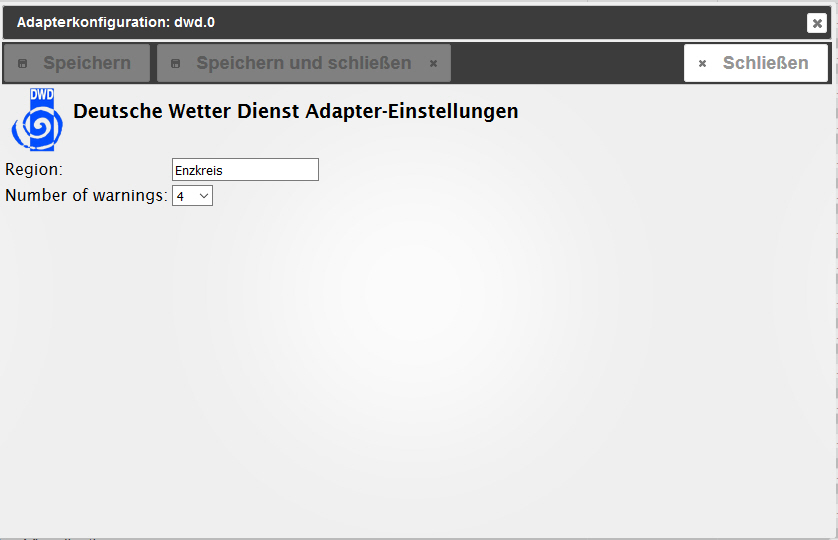

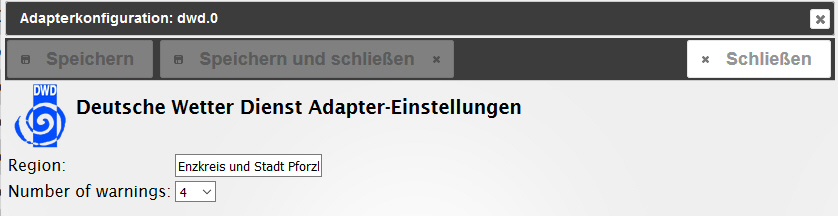

                                        Wo kann man da noch was einstellen. Ich kennen nur diese beiden Punkte:
