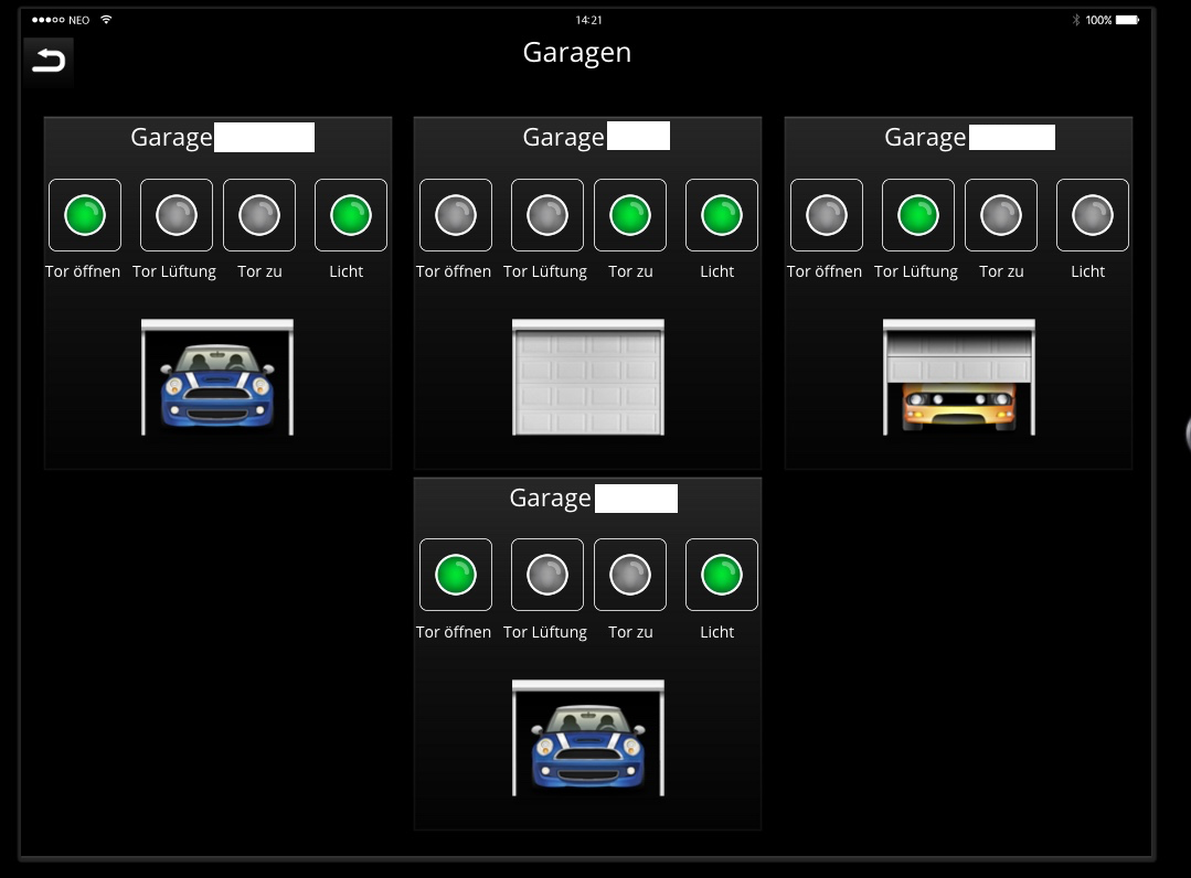

              Habe das Hörmann Gateway auch schon lange im Einsatz, was die Einbindung ins Smart Home anbelangt, aber die Hoffnung inzwischen aufgegeben.
              Da ich die Garagentore aber auch etwas komfortabler eingebunden habe wollte, habe ich das hier umgesetzt.
              https://homematic-forum.de/forum/viewto … 18&t=36629
              Die Vorteile dieser Lösung für mich waren:
              • Das Teil wird einfach an den Hörmann Motor angesteckt und fertig. Keine zusätzliche Stromversorgung oder ähnliches nötig.
              • In der CCU wird auch nach einem Neustart der richtige Tor Status ausgegeben
              • Durch "direkte Verbindungen" (peering) schaltet das Ganze zuverlässig
              • Rückmeldung zum Status des Tores (AUF, ZU, Lüften/in Bewegung)
              • Das Licht im Motor kann separat geschaltet werden
              Habe vier Stück davon seit ein paar Monaten im Einsatz und bin sehr zufrieden.

                  Der Schließer Aktor ist ja nur die halbe Miete.. Dann fehlt noch die Status Rückmeldung.
                  Kann man zwar auch mit irgendwelchen Tür/Fenster Kontakten machen, aber das ist ein ziemliches Gemurkse.
                  Habe mir die Platine fertig bestückt und gelötet von Platinenbelichter.de machen lassen.
                  Hat etwas gedauert, da er die Bauteile auch erst besorgen musste, war aber ein sehr netter Kontakt und eine tadellose Ausführung.
                  Kosten weiß ich nicht mehr ganz genau, hat sich aber wirklich im sehr fairen Rahmen bewegt.
                  UAP und BiSecure Gateway sind aber auch völlig verschiedene Dinge.
                  Den UAP kannst Du nicht ins BiSecure Gateway einbinden, oder ähnliches. Ist mehr eine Relais Schaltplatine, die den Vorteil hat, per Buskabel (inkl. Spannungsversorgung) an die Supramatic angeschlossen zu werden. Die Platine passt mit ins Gehäuse und stellt so die Verbindung zwischen Hörmann und Homematic (CCU) her.
                  Bin neu hier im ioBroker Forum, habe bisher alles mit Mediola gemacht.
                  Habe das damit auch visualisiert.
                  Geht mit ioBroker sicher ähnlich.
