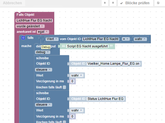

    sehe ich irgendwo welche Scripte ausgeführt wurden? Im Log sehe ich mal nix.

        Ist das der Block "Debug output"?
        Hab den mal reingemacht und auf Debug mit nem Text gemacht. Im Log ist aber immer noch nix

          Jup den Block meinte ich, poste Mal dein Script :)

            Bitteschön :)

              Ok, jetzt ist die Frage was du in Log erwartest ?
              Es würde jetzt ein logeintrag kommen wenn Lichthue Flur getriggert wird und war ist.
              Das könnt bei dir nicht? Setze den debug Mal außerhalb der jetzige Blöcke (ohne jegliche Verbindung) dan sollte der Text beim Starten des Scriptes im Log stehen

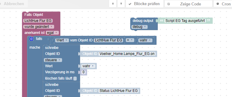

                Meinst Du so?
                Steht immer noch nix im Log. Das Script wird aber ausgeführt-

                  Jup so muss was in Log kommen :/

                          Also, wenn du sehen willst, ob das Script abgearbeitet (getriggert) wird muss doch der debug-Block unter den Trigger über den falls-Block, oder?

                            Es geht ja darum dass überhaupt kein Log eintrag kommt, der sollte jetzt ja bei Script start da sein wenn Dez Block lose hängt :/

                              Geht auch nicht wenn der unter dem Trigger hängt.
