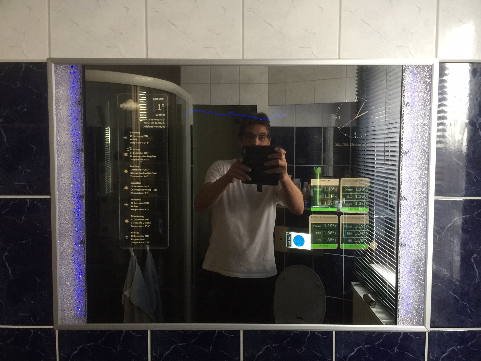

    Was man kurz vor Weihnachten macht:
    Wer weiter nichts zu tun hat, rupft mal eben die Wand im Bad auf, um einen Monitor samt Spiegel + Spielkram zu verstauen.
    Auf dem Monitor läuft nur eine View im Vollbild-Chromium, bedient von nem 2. Raspberry 3B mit aktuellem Debian. Wiringpi ist installiert.
    Den "Debian-internen" Bildschirmschoner abzuschalten ist wohl eine Kunst für sich, die nicht jeder beherrscht - bei Einem klappts, beim Nächsten nicht.
    OK, kann ich mit leben. Eine USB-Tastatur geschlachtet, ENTER-Taste von dem im Bad eh vorhanden Bewegungsmelder und LED-Contoller angesteuert und alles ist schön.
    Doof ist nur, dass der Raspberry dann den HDMI mit einem schwarzen Bild füttert und der Monitor zu blöd ist, dies zu erkennen. Also bleibt er mit ca. 25W an, statt sich mit 0,5W schlafen zu legen.
    Zur Zeit habe ich einen Sonoff in die Netzleitung des Monitors gebaut, der bei Motion anschaltet und 10 Minuten nach der letzten Bewegungsdetektion den Saft abdreht. Ist aber nur eine Übergangslösung…

          Auf dem Raspberry für den Spiegel war nur ein Debian mit Chromium im Kioskmodus drauf, weiter nichts - ioBroker läuft auf einem anderen Rasp.

          Das war dann der 2. Ansatz und der 1x. Versuch, hab nicht mehr gezählt.
          Das "originale" Image wieder draufgespielt, ioBroker manuell installiert. Keine Experimente mehr: HM-Adapter, Discovery und JS installiert. Nichts mit Multihost…
          Siehe da: ich kann den Status des Bewegungsmelders aus der CCU abfragen, in Blockly ein paar Klicks zusammenschustern und das Ding macht genau, was es soll! :mrgreen:
          Danke Euch für die Hilfe.
