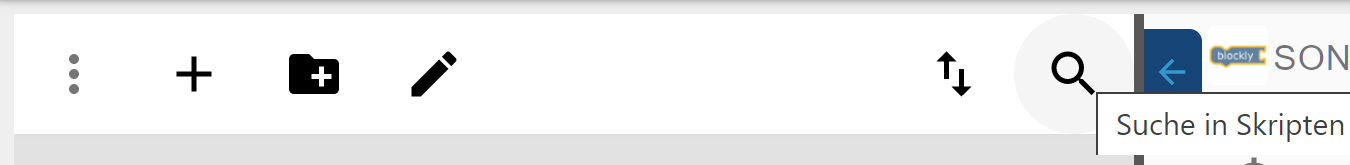

                          stehe jetzt genau vor dem gleichen Problem, habe ein Gerät gewechselt und weiß jetzt nicht wo ich überall die Datenpunkte in welchen Scripten drin habe und da ich auch so viele Scripte habe, würde es jetzt ewig dauern alle Scripte durchzuschauen.

                            @nik82 Im Tab Skripte gibt es eine Suchfunktion

                              Klasse! Genau das hab ich gesucht, noch gar nicht drauf geachtet das es da eine Lupe gibt!
                              Vielen, vielen Dank! 👍
                              EDIT
                              Cool, wenn man oben in der Suche die Geräte ID eingibt, dann kommen genau alle Scripte wo dieses Gerät drin ist.
