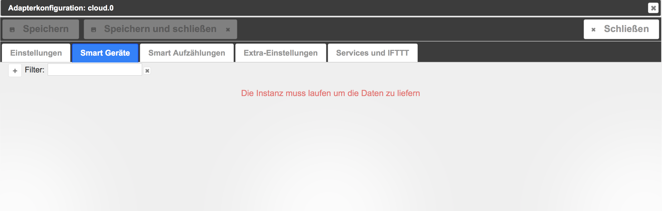

      Hallo zusammen, habe seit gestern in meinem CloudAdapter folgendes Problem. Vers. 2.0.5
      In SmartGeräte zeigt er mir an "Instanz muss laufen um die Daten zu liefern"
      Adapter ist verbunden und läuft, alles auf wahr.
      Alexa funktioniert auch.
      Wie seh ich meine Geräte wieder????
      Wie kann ich das Problem beheben?
      Andere Version installieren hat nichts gebracht.

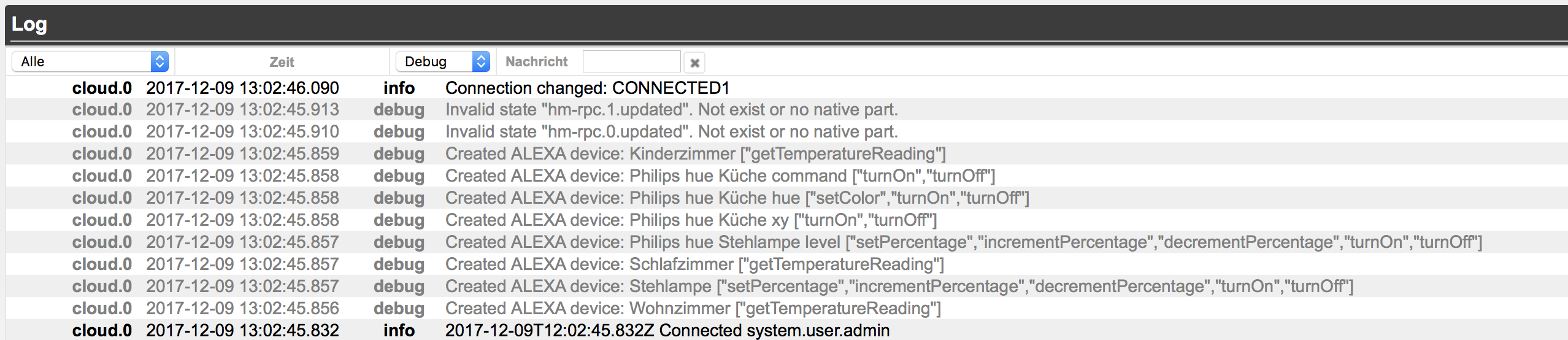

              Habe mal einen Anzug vom Log angehängt.

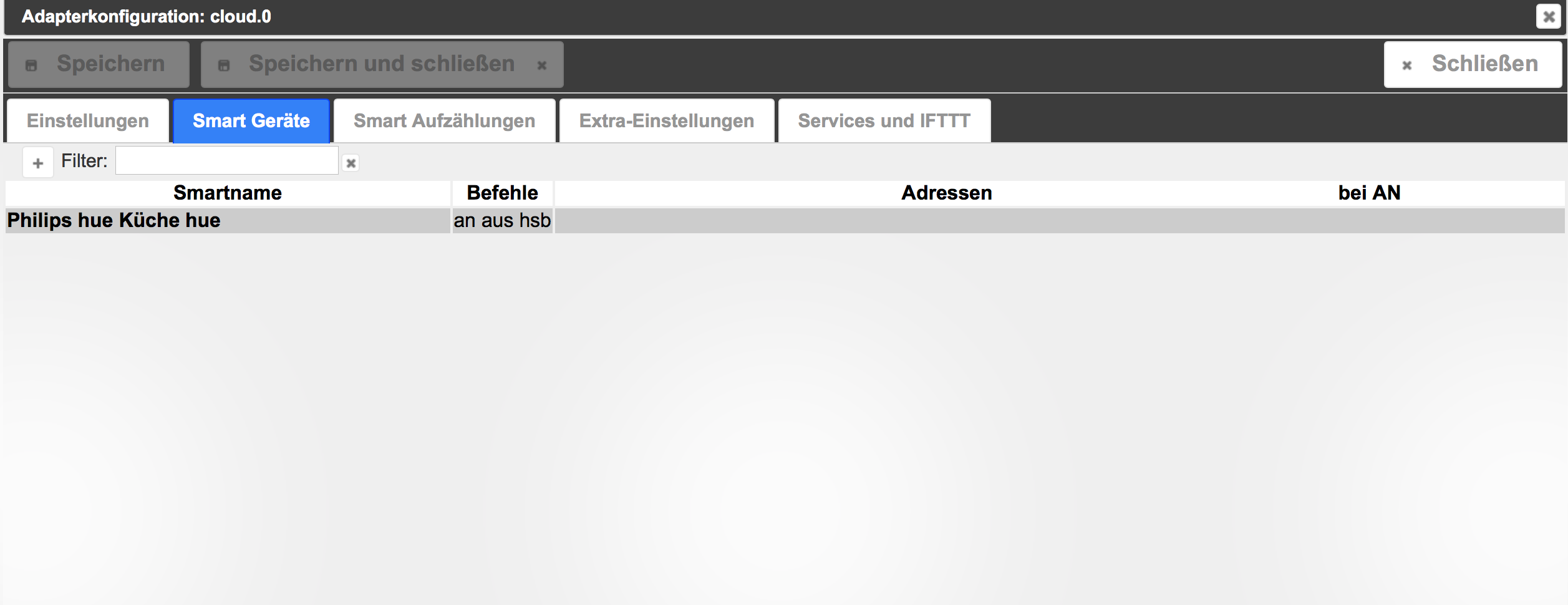

                          Habe jetzt mal den Adapter gelöscht und neu installiert.
                          Nun habe ich die SmartGeräte wieder, nur waren alle unter einem Smartnamen.
                          Habe die einzelnen Geräte mal ausgelöscht. (Waren nicht so viele;-))
                          Aber der eine SmartName bleibt stehen, kann ihn auch nicht löschen-ändern.
                          Woher kommt der?
                          Wenn ich neue Geräte einfüge, befinden sie sich dann alle in diesem Smartnamen!?

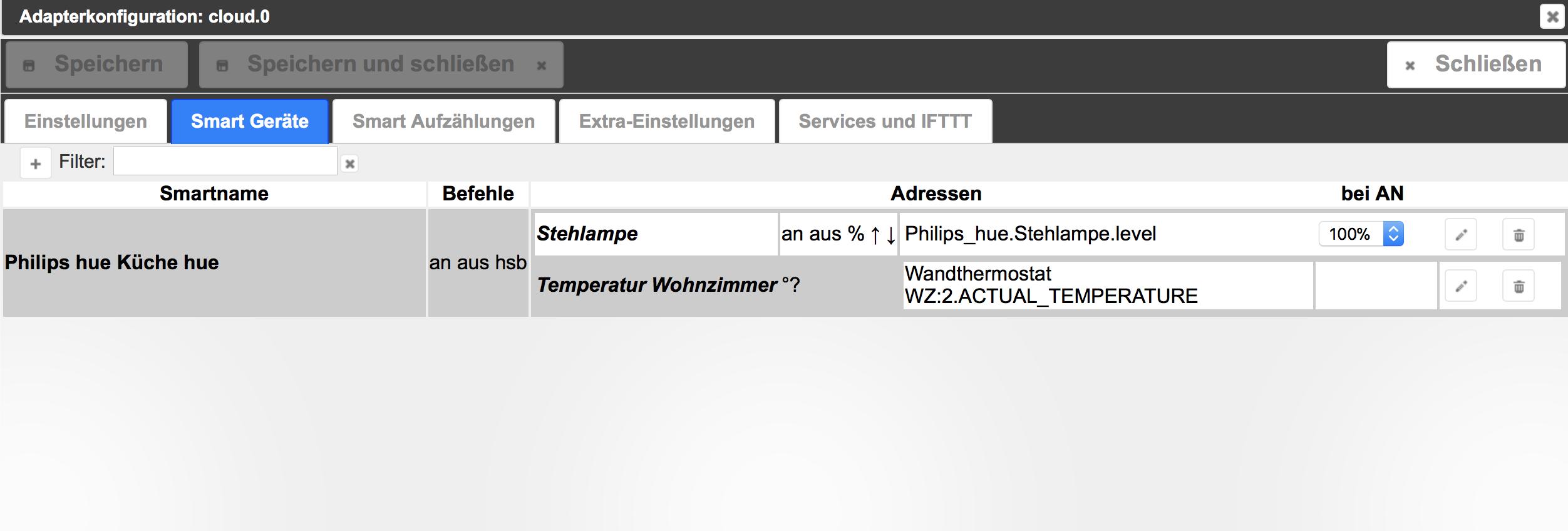

                          • R
                            RalfR72 last edited by
                            2 Geräte hinzugefügt.

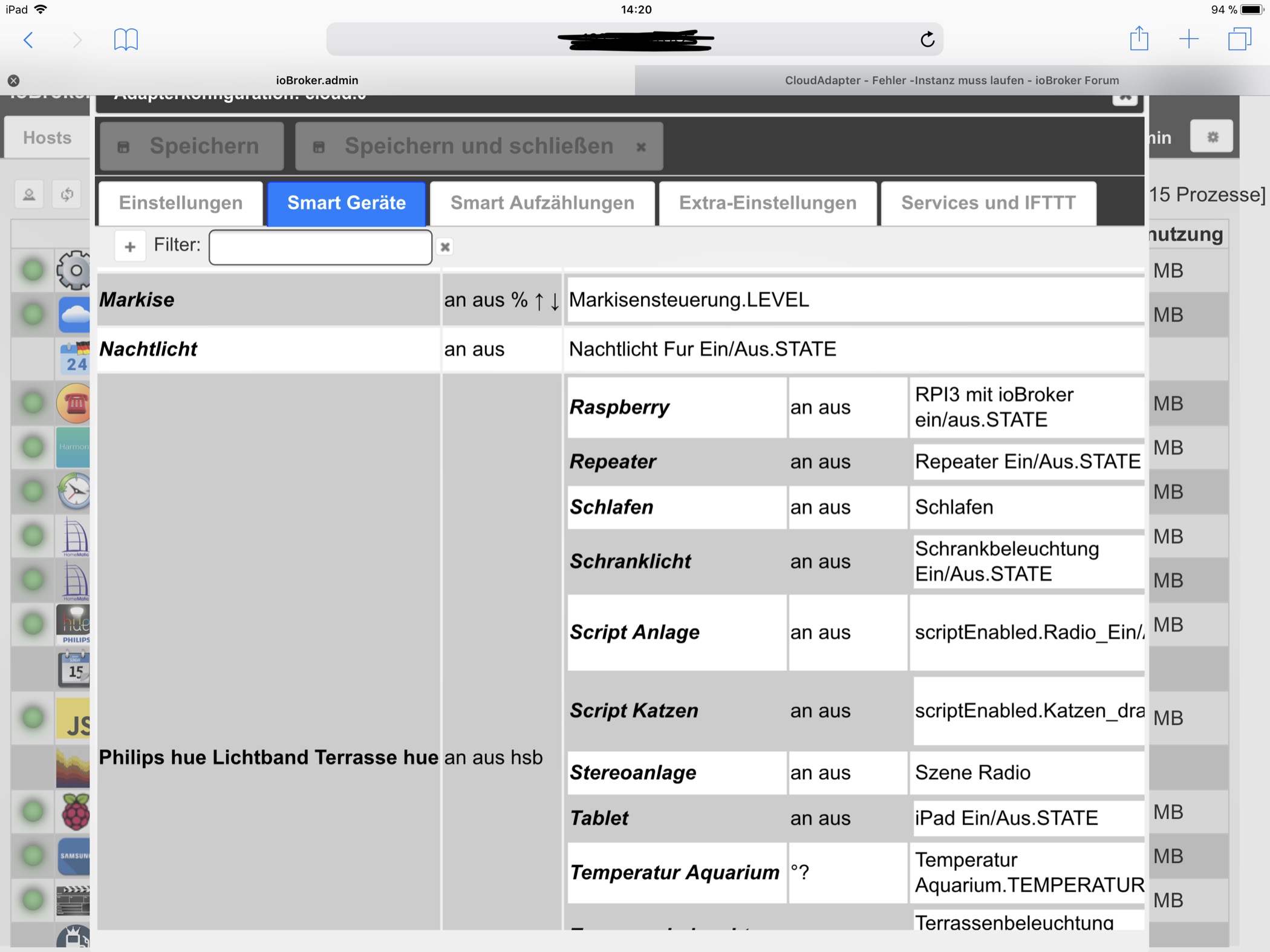

                                filename="1CB7579A-5186-4BF7-BAEF-A20486D79691.jpeg" index="0">~~ `
                                Habe es weg bekommen, habe einfach ein neues Gerät angelegt, und den Namen genau gleich benannt wie die komische „Gruppe“.
                                Danach konnt ichs rauslöschen.
