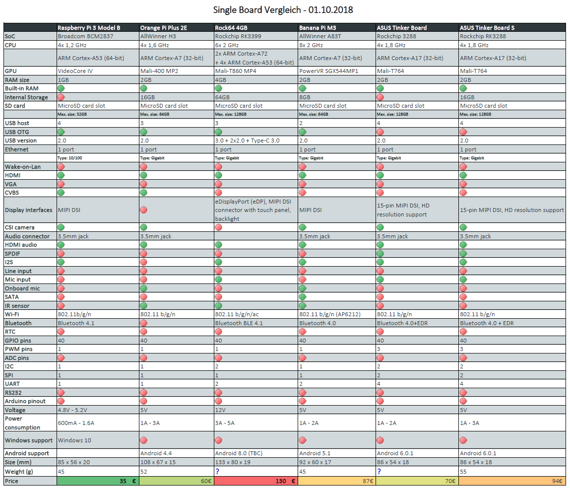

                                  wie hat sich der TE denn eigentlich entschieden?
                                  Das ist im Thread nicht mehr zu lesen.
                                  Raspberry 3 oder TInkerboard?
                                  Oder doch OrangePi Plus 2E?
                                  Ich stelle mir nämlch gerade die gleiche Frage.
                                  Mein Pi3B ist mit meiner Installation/Konfiguration offenbar nicht ganz zufrieden.
                                  Er läuft auch nach mehreren clean installs nach gewisser Zeit unrund.
                                  Ich suche also Hardware die folgendes verkraftet:
                                  • UniFi Controller
                                  • MotionEye (später, aber kein MUSS)
                                  • ioBroker mit Adaptern:
                                  ! * admin
                                  ! * alexa
                                  ! * backitup
                                  ! * cloud
                                  ! * denon
                                  ! * discovery
                                  ! * email
                                  ! * firetv
                                  ! * flot
                                  ! * geofency
                                  ! * harmony
                                  ! * history
                                  ! * hue
                                  ! * ical (3x)
                                  ! * javascript
                                  ! * ping
                                  ! * pushover
                                  ! * rpi2.0
                                  ! * sonos
                                  ! * tr-064
                                  ! * unifi
                                  ! * upnp
                                  ! * vis
                                  ! * web
                                  Die Grund-Temperatur des Pi liegt bei 58°C (Himbeergehäuse mit Kühlkörpern)
                                  Die Grund-Load liegt bei 0,8. Meist um die 1-2. Manchmal auch >6.
                                  Eigentlich hatte ich an einen NUC gedacht.
                                  Ist aber für meine Zwecke vielleicht doch übertrieben. (Sowohl Leistung als auch Preis)
                                  Derzeit finde ich den Rock64 4GB am attraktivsten.
                                  Oder OrangePi Plus 2E oder BananaPi M3.
                                  Ich möchte aber gerne mein Image auf einem USB Stick betreiben oder zumindest sichern können.
                                  Geht das bei Systemen mit m2.ssd?
                                  • S
                                    smarti2015 last edited by
                                    Also ich habe mich für die piVCCU Lösung auf einem Asus Tinker Board entschieden und keine Sekunde bereut. Alles läuft sehr schnelle und ich hatte bis jetzt keine Probleme. Nochmal danke an alle für die Hilfe und Ratschläge 😄
                                    • A
                                      aleks-83 last edited by
                                      Ich habe mal meinen Post editiert und eine Vergleichstabelle eingefügt.
                                      Je mehr ich mich mit dem Vergleich beschäftige, desto mehr (und vor allem vermeindlich bessere) Kandidaten finde ich.
                                      Aktuell ist der RockPro64 mit 4GB mein Favorit.

                                        @aleks-83:
                                        Aktuell ist der RockPro64 mit 4GB mein Favorit. `
                                        Wenn kein Funkmodul für die GPIO benötigt wird, bietet der Rock64 (4 GB) sicherlich das beste Preis-/Leistungsverhältnis. Die Daten in der Tabelle gehören allerdings zum RockPro64.
                                        • A
                                          Hatte mich vertippt, Sorry.
                                          FunkModul brauche ich (bisher) nicht.
