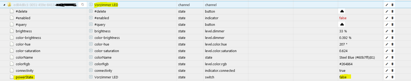

                  #68
                  @MyzerAT
                  ich suche die ganze Zeit den Bewegungsmelder.
                  Mein Hauptproblem ist aber folgendes:
                  Das Licht kann über
                  • ein Schalter (Broadlink)
                  • Alexa
                  • Bewegungsmelder
                  ein und aus geschaltet werden.
                  Welchen Datenpunkt muss ich also Manuel schalten, damit der BWM nicht Ausschaltet?

                    habe ich dir eh geschrieben, du musst einen eigenen Datenpunkt anlegen und dann in deinen Script einbauen, falls das licht durch Alexa, oder Switch eingeschaltet wurde, somit der DP auf wahr steht, dann darf das Script des BWMs das Licht nicht abschalten !
                    so wie hier, wenn mein Bewegungsmelder das Tischlicht in der Küche einschaltet und ich nun, selbst das Licht einschalte (da ändert sich der Status des eDP_ManuellAN auf wahr) dann wird das "steuere powerstate mit false nicht ausgeführt, weil es ja auf wahr steht!
                    lg Rudi
                    Node 22.23.0
                    Nodejs 22.23.0

                        @Muchul
                        also nochmal von Vorne
                        --> hier siehst du wie du einen eigenen Datenpunkt anlegst, den benötigst du --> Namensgebung Anpassen
                        wenn dies geschehen ist , musst du diesen DP in dein Script vom Bewegungsmelder einbauen, dort wo laut Script der Bewegungsmelder, das Licht nach der abgelaufen Zeit ausschalten würde, soll das Script überprüfen ob das Licht manuell eingeschaltet wurde, wenn ja schaltet er das Licht nicht ab!
                        lg Rudi

                            @MyzerAT
                            vielen Dank.
                            Jetzt habe ich es endlich hinbekommen.
                            Mein Schalter (Broadlink) hat keinen Rückkanal, daher wurde der Staus von Manuellem schalten nicht geändert.
                            Nachdem ich den Knoten in meinem Gehirn entwirrt hatte, hat es nach dem oben genannten Prinzip funktioniert.
