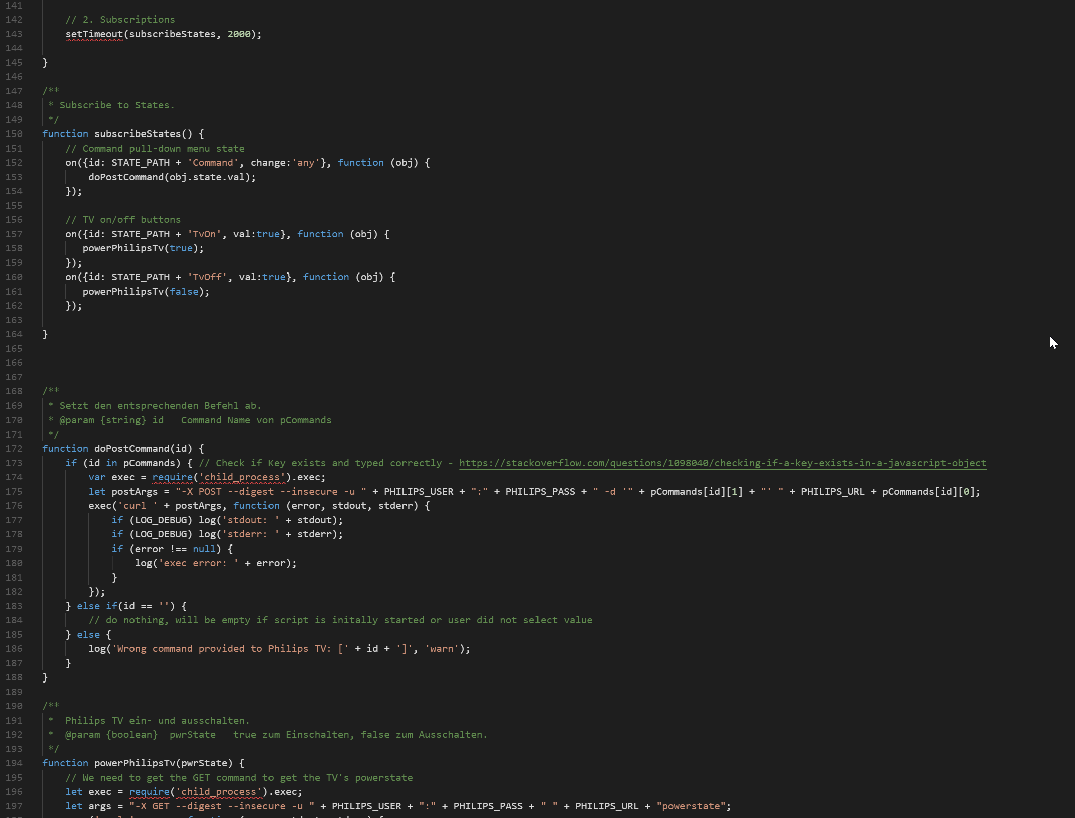

          freak1051 last edited by freak1051
          @Mic said in Test Adapter Philips-TV v0.2.x:
          python3 philips.py --host <IP> pair
          So, also der erste teil hat bedingt funktioniert. Mein TV zeigt mir sporadisch mal nur eine, mal mehrere Zahlen in dem Code an. Sieht ein bischen so aus, als ob das Textfeld zu klein ist. Werde morgen mal andere Menüsprachen testen, vllt seh ich dann den kompletten code.
          Allerdings habe ich in deinem code noch ein kleines problem:
          Er mahnt mir
          SetTimeout(subscribeStates, 2000);
          und
          require('child_process')
          an. An was könnte das liegen?
          AlCalzone 1 Reply Last reply Reply Quote 0
          • AlCalzone
            AlCalzone Developer @freak1051 last edited by
            @freak1051 sagte in Test Adapter Philips-TV v0.2.x:
            Skript-Adapter aktualisieren. Die Version im Latest hat das gefixt.
            F 1 Reply Last reply Reply Quote 0
