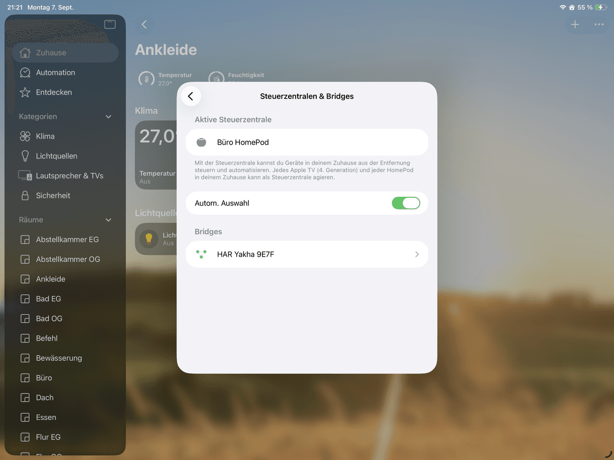

    Seit der Installation von YAHKA auf die Version 1.1.6 werden die angelegten Objekte in HomeKit als "Keine Antwort" angezeigt. Interessanterweise ändert sich auch nichts, wenn man auf die Version 1.1.5 zurück geht. Nur ein komplettes Zurücksetzen des gesamten Systems auf einen Stand davor lässt 1.1.5 wieder richtig mit HomeKit verbinden.
    Weiß da schon jemand was?

                Ich hatte das gleiche Problem, die Geräte waren als nicht erreichbar angezeigt.
                Schau doch bitte ob du die Bridge im HomeKit sehen kannst.
                Bei mir war die Bridge nicht mehr sichtbar.
                Nachdem ich sie neueingebunden habe, ging es wieder - bei mir über das Anlegen von neuem Zuhause.

                  Das hatte ich auch schon vermutet, hab aber nicht nachgeschaut bevor ich das Backup wieder eingespielt hab. Aber ist es denn nicht so, dass dann auch die Geräte in HomeKit gar nicht mehr sichtbar sind, wenn die Bridge fehlt und nicht nur die Geräte als "keine Antwort" angezeigt werden? Ich hatte das irgendwie im Hinterkopf (kann mich aber auch irren), deswegen hatte ich diese Variante schon verworfen. Bist du 100% sicher, dass die Geräte tatsächlich noch da waren? Mussten diese nach der Neueinbindung der Bridge auch neu in HomeKit eingerichtet werden (sprich waren es dann neue Geräte die dann in die Räume verteilt werden müssen) oder hat HomeKit erkannt, dass die Geräte noch da sind und sie nur wieder mit den Daten versehen?
                  • OmnedonO Online
                    OmnedonO Online
                    Omnedon
                    schrieb zuletzt editiert von
                    Ja, die Geräte waren noch da, aber die Bridge nicht mehr. Ich vermute dass wenn die Bridge nicht da ist, werden die Geräte nicht gelöscht, da auch keine Löschanweisung gekommen ist.
                    Du kannst mal schauen ob deine Bridge erreichbar ist, wenn du ein neues Zuhause anlegt und dort versucht eine neue Bridge zuzufügen. Dann sollte deine Bridge zumindest in der Liste der verfügbaren Geräte auftauchen.

                          Meinen Erfahrungen nach kannst du die gleiche Bridge mit dem gleichen Benutzernamen und PIN nicht nochmal einbinden. Wenn du aber hier was änderst wird die Verbindung zu den Homkit-Geräten nicht mehr funktionieren, denn die Bridge ist eine andere. Deswegen der Umweg über ein neues Zuhause.
                          Leider mit den von dir erwähnten Nebenwirkungen wie Automation, Raumverteilung, …

                            Hast du denn mal deinen Apple TV bzw. HomePod neugestartet? Dies hat bei mir schon öfter geholfen, wenn die Geräte nicht „antworten“
