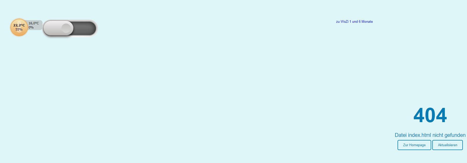

  4. fast alle Ansichten weg "404 index.html" nicht gefunden

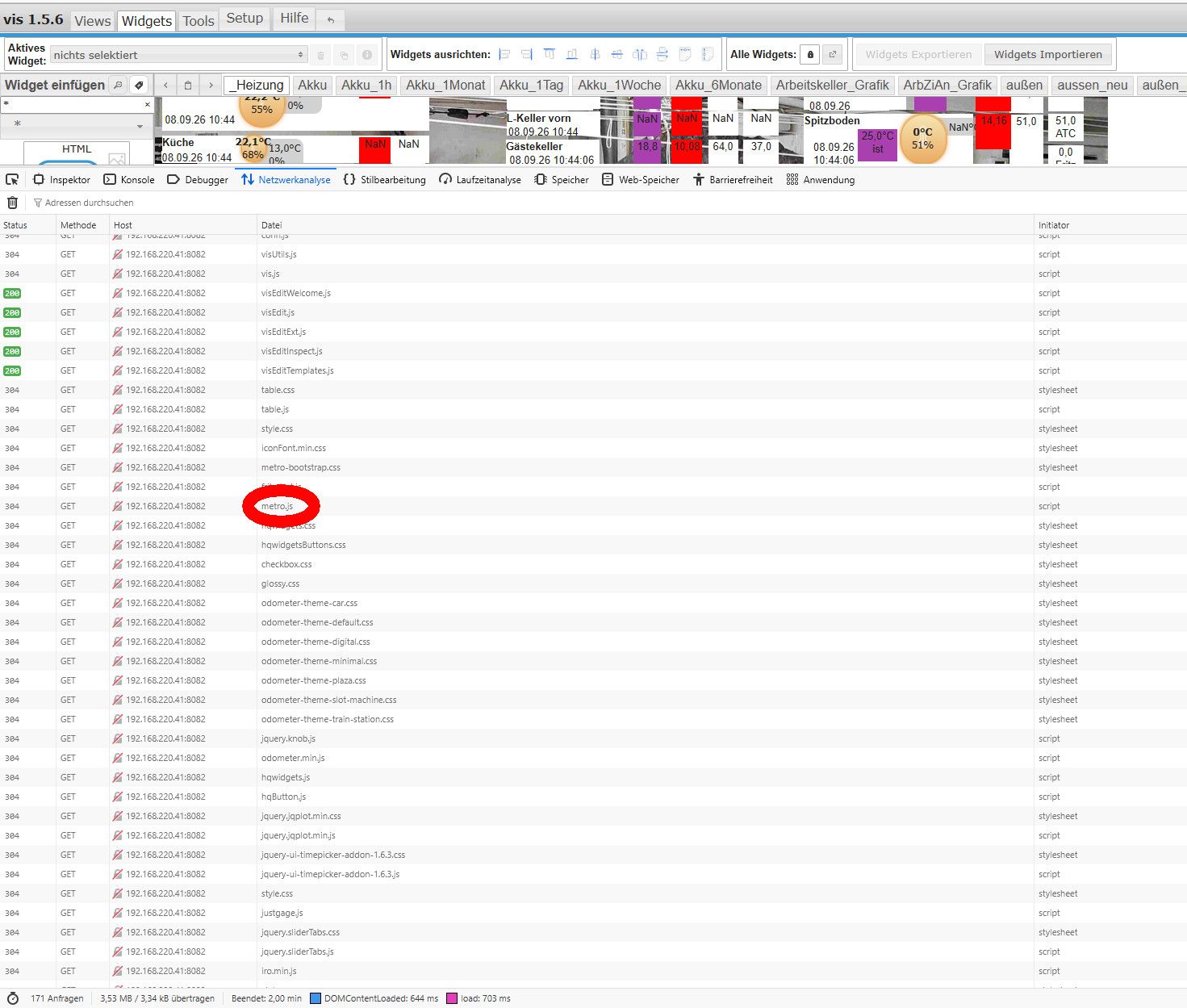

    ich finde in der Konsole immer noch ein "Laden fehlgeschlagen für das <script> mit der Quelle "http://192.168.220.41:8082/vis/widgets/metro/js/metro.js".

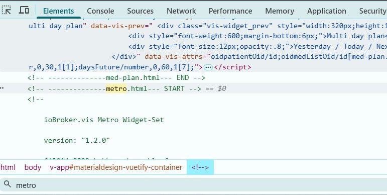

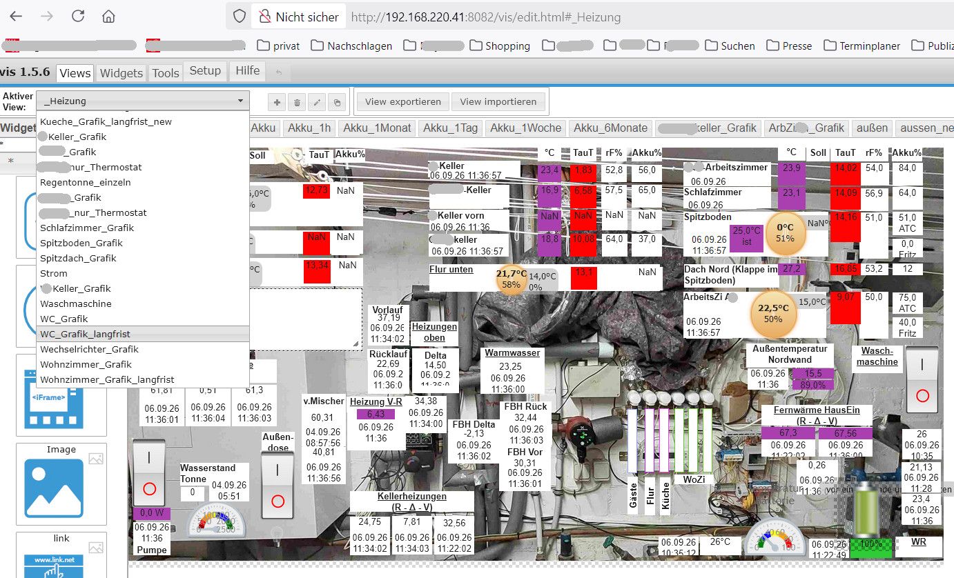

      und auch noch im vis edit fenster f12 drücken (wieder der dev mode vom browser
      auf den elements tab gehen (das ist dann das aktuelle html deiner seite)
      STRG+F drücken für suchen
      im suchfeld dann metro eingeben.
      sowas sollte dann nicht erscheinen

        Hmm ich finde nicht.

            Ein Metro erscheint im vis.edit (F12) nicht

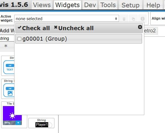

              wenn du immer noch widgets hast die 404 anzeigen,
              dann muss man sich die widgets anschauen.
              also drauf klicken
              prüfen ob gruppiert
              gruppe evtl auflösen
              dann jedes widget die einstellungen prüfen.

              du kannst ja auch nochmal den networktab prüfen
              da stehen ja die anderen 404 drin, wo ich gesagt habe
              die sind unkritisch. dann muss man da weitersuchen

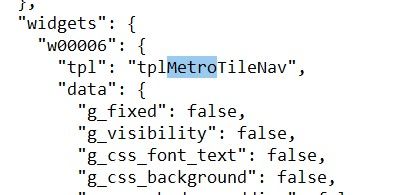

                    in der vis-view.json?
                    wenn du in letztere noch vis findest, dann wie schon beschrieben:
                    widget suchen und entfernen.

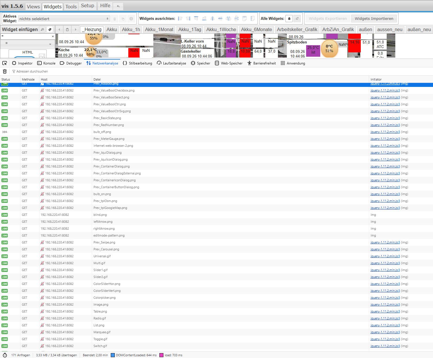

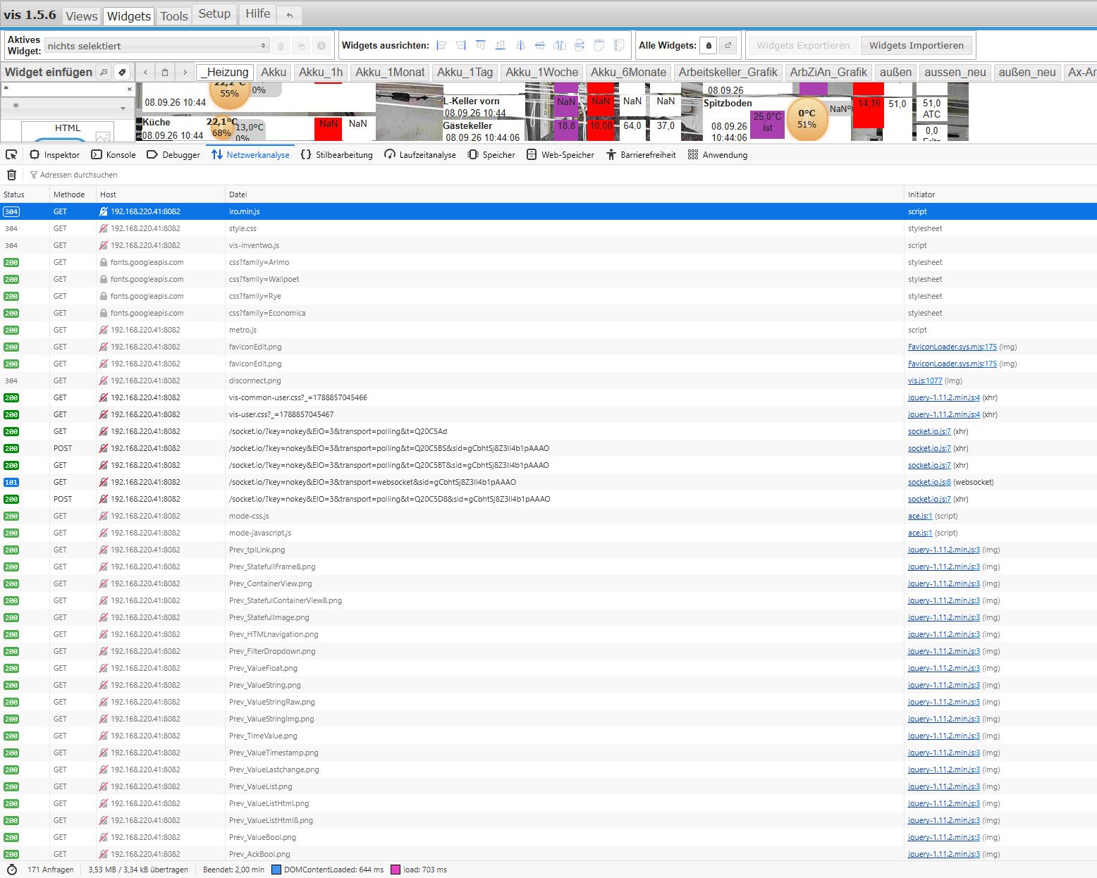

                    zeig doch nochmal die aktuelle liste aus dem netzwerktab in den developer tools
                    mit den 404
                    wenn du auf die tabellenspalte mit dem status code klickst kannst du sortieren

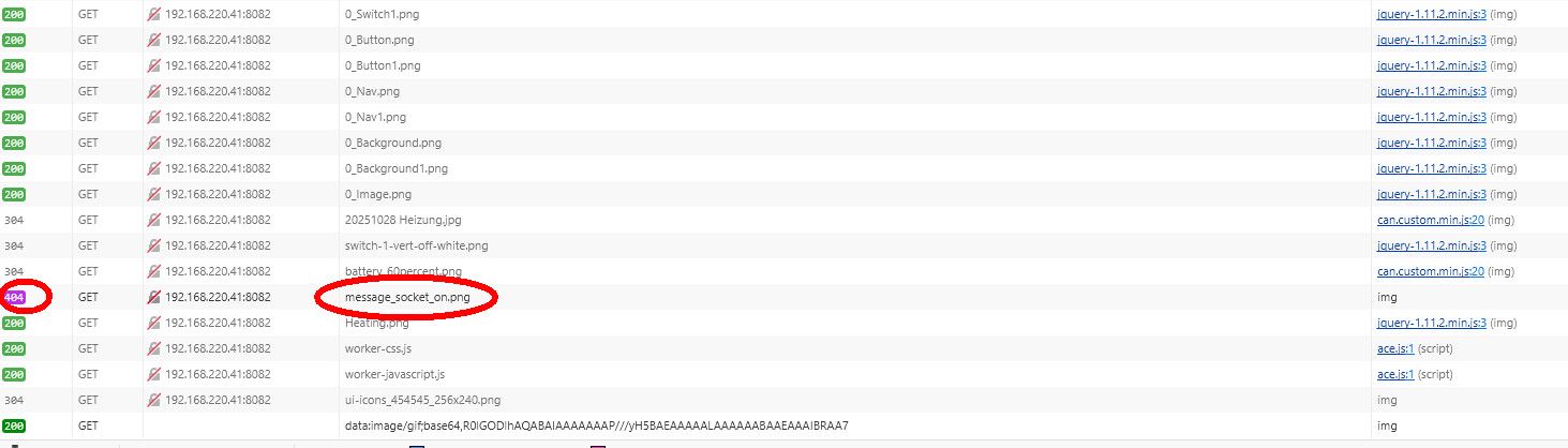

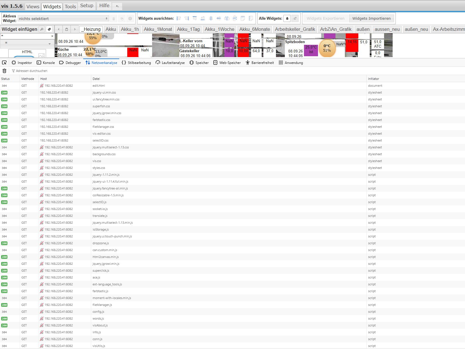

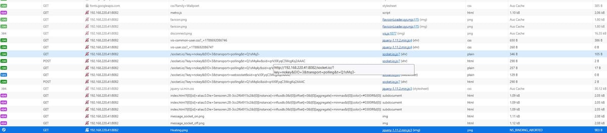

                      Das sind 4 Seiten. Auf einer wird Metro angezeigt. Das habe ich jetzt nachinstalliert. Deshalb wahrscheinlich. Ist aber kein 404. Die Ausgabe bleibt aber 404.
                      und
                      sowie
                      und
                      schließlich:

                        Wenn Metro noch von vis angefordert wird
                        Ist Metro auch irgendwo dort noch enthalten
                        Wenn du magst, schicke doch mal deine
                        Vis-View.json
