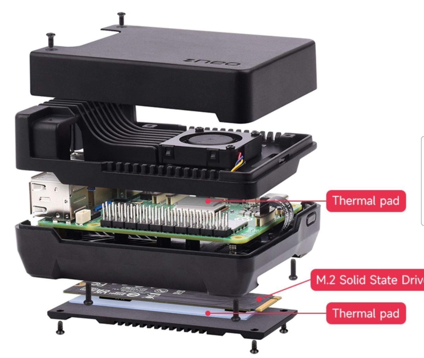

                Hast du den PI5 in einem speziellen Gehäuse? Ich hatte meinen PI4 mal in ein Alu-Gehäuse gepckt und dann zeigte der die selben Sympthome.

                  @Ro75 sagte:
                  Ja, in einem Argon mit NVMe Zusatz.
                  https://www.welectron.com/Raspberry-Pi-5-8-GB-Argon-Neo-Kit
                  @Ro75 sagte:
                  🤔 die Symptome traten ja bereits vorher auf, als es noch auf einem anderen Pi5 lief, plötzlich auf, nachdem es dort ca. 2 Jahre problemlos in einem anderen Alu Gehäuse lief.
                  https://www.welectron.com/Raspberry-Pi-5-8-GB-Flirc-Kit

                    Das erste hatte ich für einen PI4. Der lief 2 Jahre ohne Probleme. In das Gehäuse und dann fingen die Probleme an. Vielleicht kannst du den PI5 mal ohne dem Gehäuse laufen lassen. Mein PI5 für OMV läuft in einem Plastegehäuse - bisher ohne Probleme. Manchmal ist es sehr komisch.

                          @Ro75 sagte:
                          Ganz abgesehen davon, dass die Probleme bereits im Flirc Gehäuse begannen, bin ich ja danach auf Argon umgestiegen, da dort die NVMe und ein geregelter Lüfter drin sind.
                          Wäre aber jetzt nicht normal, wenn möglicherweise ausgerechnet der Lüfter due Störungen verursacht bzw. verschlimmert

                              @Homoran sagte:
                              Ich gebe dir da völlig recht. Ich hatte meinen PI4 dann wieder aus dem Gehäue genommen und der lief wieder - kein Problem mehr.
                              Möglicherweise eine andere Wärmeverteilung, vielleicht auch ungewollt ein Stromfluss der nicht sein darf - keine Ahnung.
                              Es war nur eine Idee, da ja wenn es was "globales" wäre hier viel mehr Berichte in gleicher Form auftauchen müssten. Deswegen denke ich, es ist etwas sehr spezielles und "unerfahren" bist du ja nun auch nicht. Deswegen, manchmal läuft es wirklich komisch.

                                @Ro75 ich logge jetzt auch noch die CPU Temp.
                                Hab leider auf die Schnelle keine Möglichkeit gefu den die Lüfteraktivität zu tracken.
                                Nur ein Addon für HA 😂
