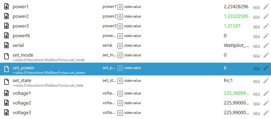

fronius-wattpilot.0 2026-08-28 14:02:03.321 debug Command successful: {"amp":12} fronius-wattpilot.0 2026-08-28 14:02:03.321 debug Received message: {"type":"response","requestId":"1","success":true,"status":{"amp":12}}Und in der APP ändert sich nichts an der Ampere Zahl?
Oder umgekehrt: Wenn du die Ampere-Zahl in der APP änderst, ändert sich der DP im Adapter?Und in der APP ändert sich nichts an der Ampere Zahl
Nein, der Datenpunkt wird gesetzt, aber in der App bleibt alles gleich.
Ja, der Datenpunkt im IOB ändert sich, wenn ich die Ampere-Zahl in der APP ändere (ist ja nur lesend).

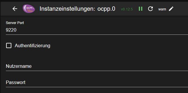

Ich habe eine EVBox.
Die verbindet sich mit ws://IPdesioBroker:Port ohne Benutzername und Passwort mit dem ioBroker. Der Port wird im Adapter festgelegt.

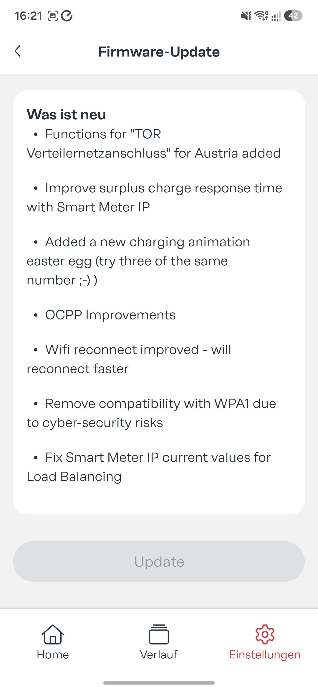

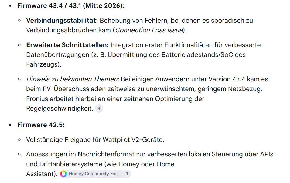

jetzt habe ich Stunden herumprobiert, aber es scheint, dass Fronius beim Wattpilot Go 11 J 2.0 mit der Firmware 42.5 die API UND OCPP deaktiviert hat.
Tests mit
ws://192.168.0.xxx:9220/ocpp/Wattpilot_xxxxxxxx oder ws://192.168.0.xxx:9220/Wattpilot_xxxxxxxx oder ws://192.168.0.xxx:9220/Wattpilot_xxxxxxxx/ocpp sudo tcpdump -i any port 9220brachten kein Ergebnis. Was tun?

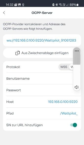

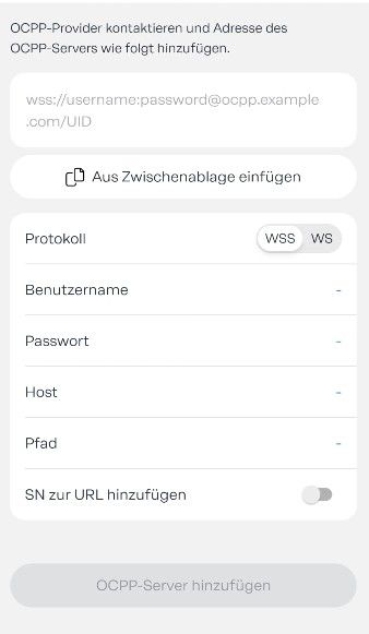

ws://192.168.0.xxx:9220/Wattpilot_xxxxxxxx/ocppWo gibst du das ein?
ws://192.168.0.xxx:9220sagt der Wallbox, wohin sie ihr json senden und auf Befehle lauschen soll, mehr braucht es nicht (OCPP).Übrigens:
Das Anonymisieren des Quadrupel ist hier unnötig, weils es lediglich im LAN definiert ist.Proxmox und HA ...
Ich schreibe den Code nicht mehr selbst – ich schimpfe mit der KI, bis es funktioniert. -
Das Anonymisieren des Quadrupel ist hier unnötig, weils es lediglich im LAN definiert ist.Wo gibst du das ein
In der App der Wallbox. 192.168.100 ist der Raspi-IOBroker.
