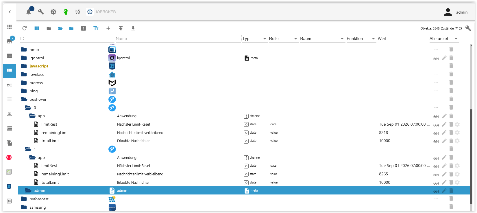

            • F
              F
              fastfoot
              schau mal in den Objekten oben rechts. Da gibt es ein Dropdown. Findet sich da der pushover?
              iobroker läuft unter Docker auf Windows (WSL2)
              • W
                W
                Wichtelmann
                schrieb am zuletzt editiert von Wichtelmann
                hm, weiß nicht genau was/wo Du meinst...Screenshot
                • W Wichtelmann
                  paul53P
                  paul53P
                  @Wichtelmann [sagte]: was/wo Du meinst...
                  Rechts oben "Alle anzeigen" aufklappen
                  und wenn vorhanden, "pushover.0" selektieren.
