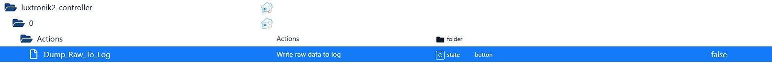

    Kannst du mir bezüglich Dumb auf die Sprünge helfen woher ich diesen beziehen soll? Ich schicke ihn dir dann gerne zu.
    Unter Actions - dann werden alle Werte für beide Register welche abgerufen werden können in das Log geschrieben

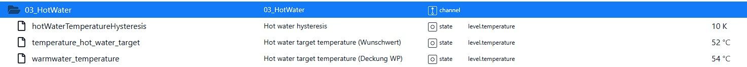

    Thema Zwangswarmwasser...im Code habe ich entnommen das er hier kurzfristig die Hysterse auf 1k setzt das ist doch korrekt oder
    Das stimmt, damit Heizen und Warmwasser während eines Verdichterstarts abgearbeitet werden. Der vorher eingestellte Werte wird nach Ablauf wieder eingestellt.
    Das aber auch nur wenn die Regelung aktiv ist.

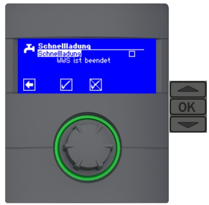

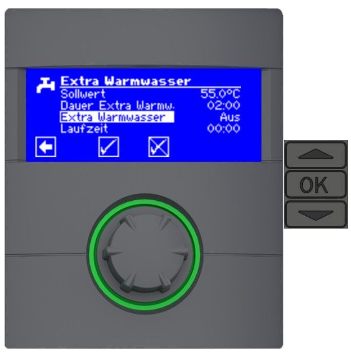

    Ich finde das etwas gefährlich speziell weil manche nicht ins Installateurmenü kommen und dann im Fall der Fälle die Hysterese nicht zurückstellen können außer über deinen Adapter. Zusätzlich bekommt man das dann natürlich nicht mit das hier extern der Hysterse Wert verändert wurde.
    Hast du dir mal die beiden Optionen angeschaut ob das Thema mit dem Extra Warmwasser zu regeln?`

        Vielen Dank für den berechtigten Einwand und die Screenshots! Das Argument mit dem passwortgeschützten Installateurmenü ist absolut valide.
        Ich habe mir die beiden Funktionen ("Extra Warmwasser" und "Schnellladung") auf dem Regler natürlich schon genauer angesehen. Leider habe ich bisher keine Möglichkeit gefunden, diese speziellen Funktionen direkt per Code über die Schnittstelle zu provozieren.
        Daher existiert aktuell der Workaround über die temporäre Parameteranpassung der Hysterese im Adapter. Dass hier extern eingegriffen wird, wird zur Nachvollziehbarkeit immerhin als Info im Log ausgegeben.
        Um das Risiko bei einem eventuellen Adapterabsturz zu minimieren und das Ganze transparenter zu gestalten, werde ich für die nächste Version folgende Anpassungen umsetzen:
        • ListenpunktBessere Dokumentation & Opt-in: Ich werde das Verhalten auf der Konfigurationsseite detaillierter beschreiben. Außerdem wird dieser Eingriff ein zusätzlicher, optionaler Punkt, den man bei aktiver Regelung erst explizit einschalten muss.
        • ListenpunktSollwert statt Hysterese: Als technische Alternative könnte der Adapter einfach den Warmwassersollwert temporär erhöhen, anstatt die Hysterese anzupassen. Der große Vorteil: Sollte der Adapter während dieses Vorgangs tatsächlich abstürzen, kann der Anwender den Sollwert ganz einfach über das normale Benutzermenü direkt am Regler wieder korrigieren – ganz ohne Installateur-Code.

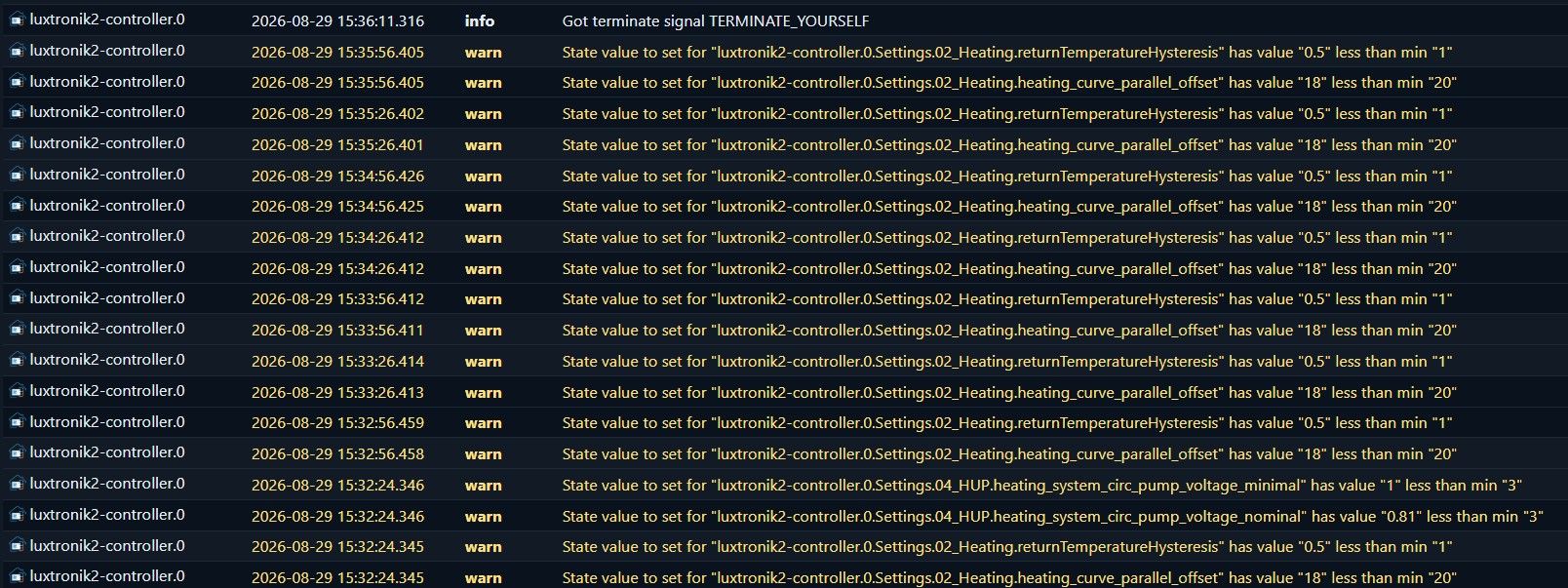

                      Ich habe eventuell einen Bug gefunden bin mir aber etwas unsicher ob es doch an etwas anderem lag. Ich habe letzte Woche die Hysterese Warmwasser auf 6k aktiviert hatte den Wert in die Historie gepackt. Als ich heute reingeschaut habe war er wieder bei 10k was mich extrem gewundert hat. Das einzige was die Logs vor einer Woche hergegeben hatten war die Tatsache das ich den Adapter zwischen Info / Silly umgestellt hatte. Gibt es eine Möglichkeit das der Adapter zuerst schreibt und danach einliesst und so eventuell einen alten Wert reinschreibt? Ich hatte den Wert nämlich direkt an der WP geändert und nicht über den Adapter und vorher war dieser Wert auf 10k eingestellt.
