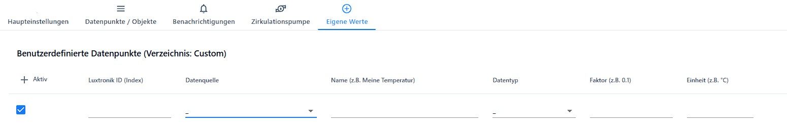

                        Ich habe eventuell einen Bug gefunden bin mir aber etwas unsicher ob es doch an etwas anderem lag. Ich habe letzte Woche die Hysterese Warmwasser auf 6k aktiviert hatte den Wert in die Historie gepackt. Als ich heute reingeschaut habe war er wieder bei 10k was mich extrem gewundert hat. Das einzige was die Logs vor einer Woche hergegeben hatten war die Tatsache das ich den Adapter zwischen Info / Silly umgestellt hatte. Gibt es eine Möglichkeit das der Adapter zuerst schreibt und danach einliesst und so eventuell einen alten Wert reinschreibt? Ich hatte den Wert nämlich direkt an der WP geändert und nicht über den Adapter und vorher war dieser Wert auf 10k eingestellt.
