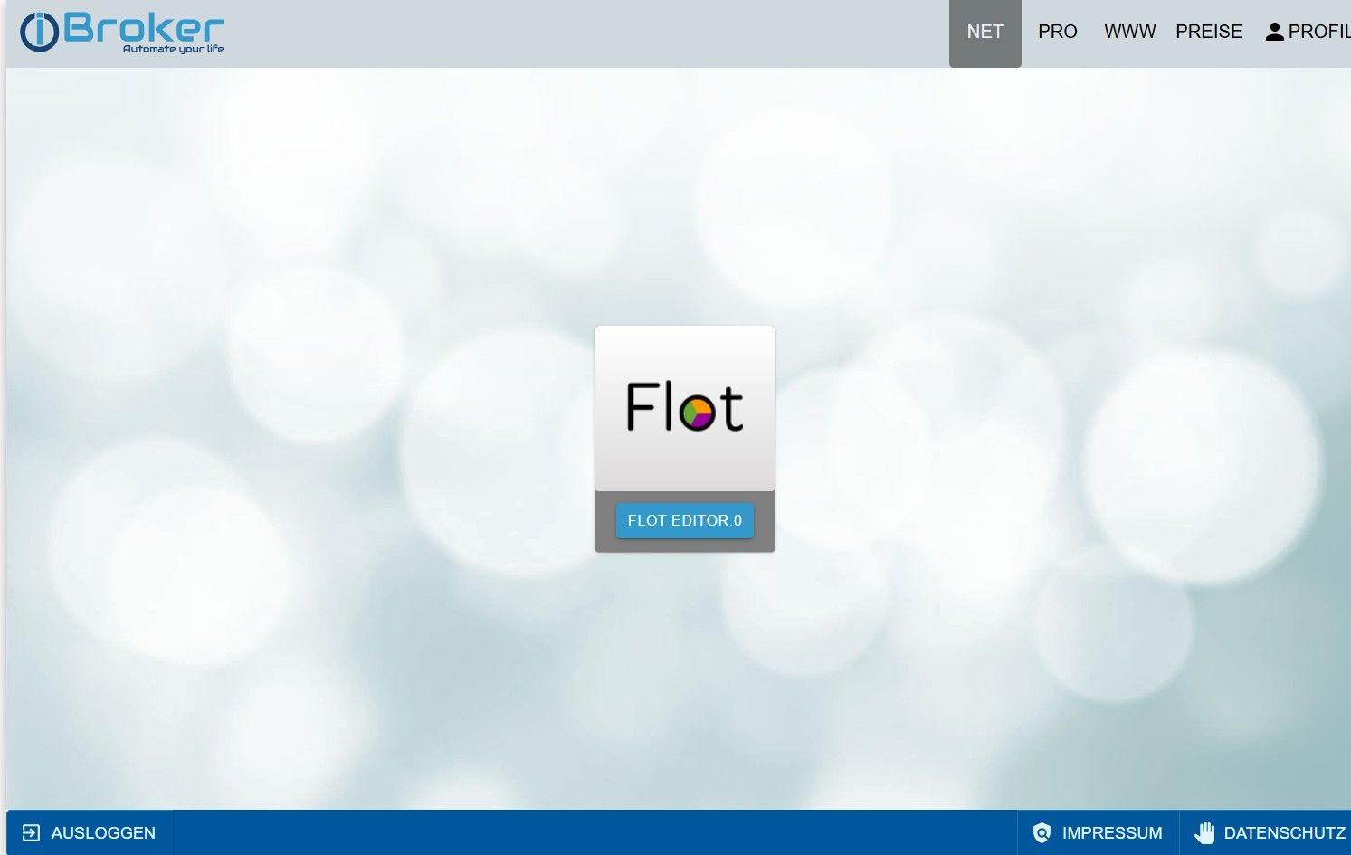

                            #33
                            @Homoran sagte:
                            ast du sicher mehr als 6.3" diagonale 😀
                            Stimmt allerdings :-)
                            Wie greifst du denn "über die Cloud" zu?
                            Auf https://iobroker.net/ einloggen. Dann Profil -> Anwendungen -> vis starten.
                            Wobei dort vis verschwunden ist, seitdem ich vis1 deinstalliert habe.
                            Vis2 hatte ich dort noch nie. Die Hoffnung war, dass wenn ich vis1 deinstalliere, dann nicht mehr die deaktivierte vis1 gestartet wird sondern vis2.
                            Gibt es noch einen anderen Weg?
                            Im großen und ganzen geht es mir darum, dass ich unterwegs nachschauen kann, ob das Haus noch steht. Bzw. falls irgendwas ein Problem macht, auch mal händisch etwas starten.
