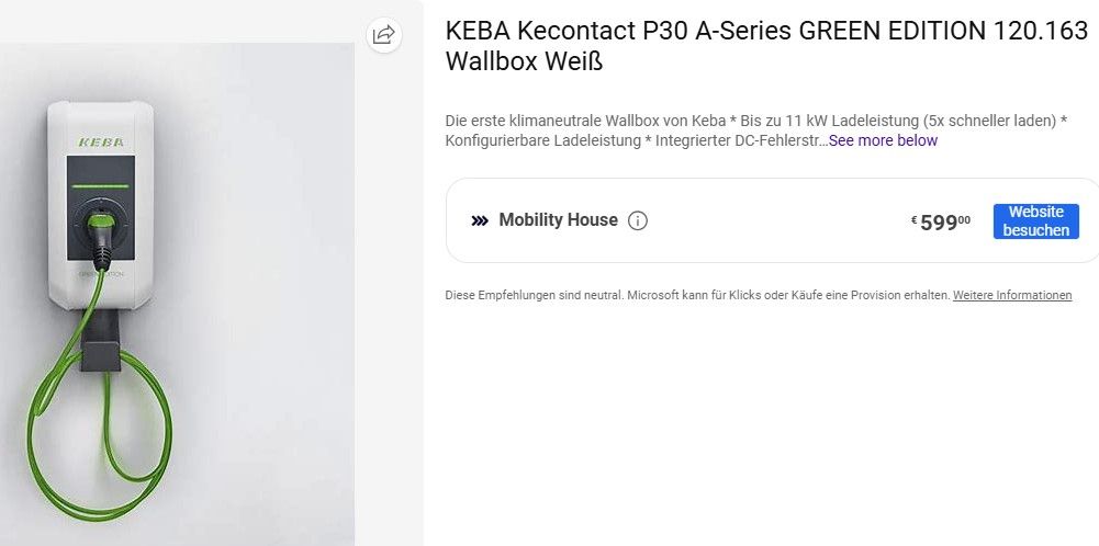

    @Thorsten-S.-0 sagte:
    Welche Wallbox kann problemlos über den iobroker gesteuert werden
    Hallo Thorsten,
    ich habe die Keba P30 (Österreich). Lässt sich super über den IOBroker steuern.

                    • Q Offline
                      Q Offline
                      Qlink
                      Hab ebenfalls eine Keba KeContact P30X im Einsatz. Anbindung ist entweder per WLAN oder LAN möglich. Lässt sich super in iobroker per KeContact Adapter oder per Modbus steuern.
                      Kann ich nur weiterempfehlen.
