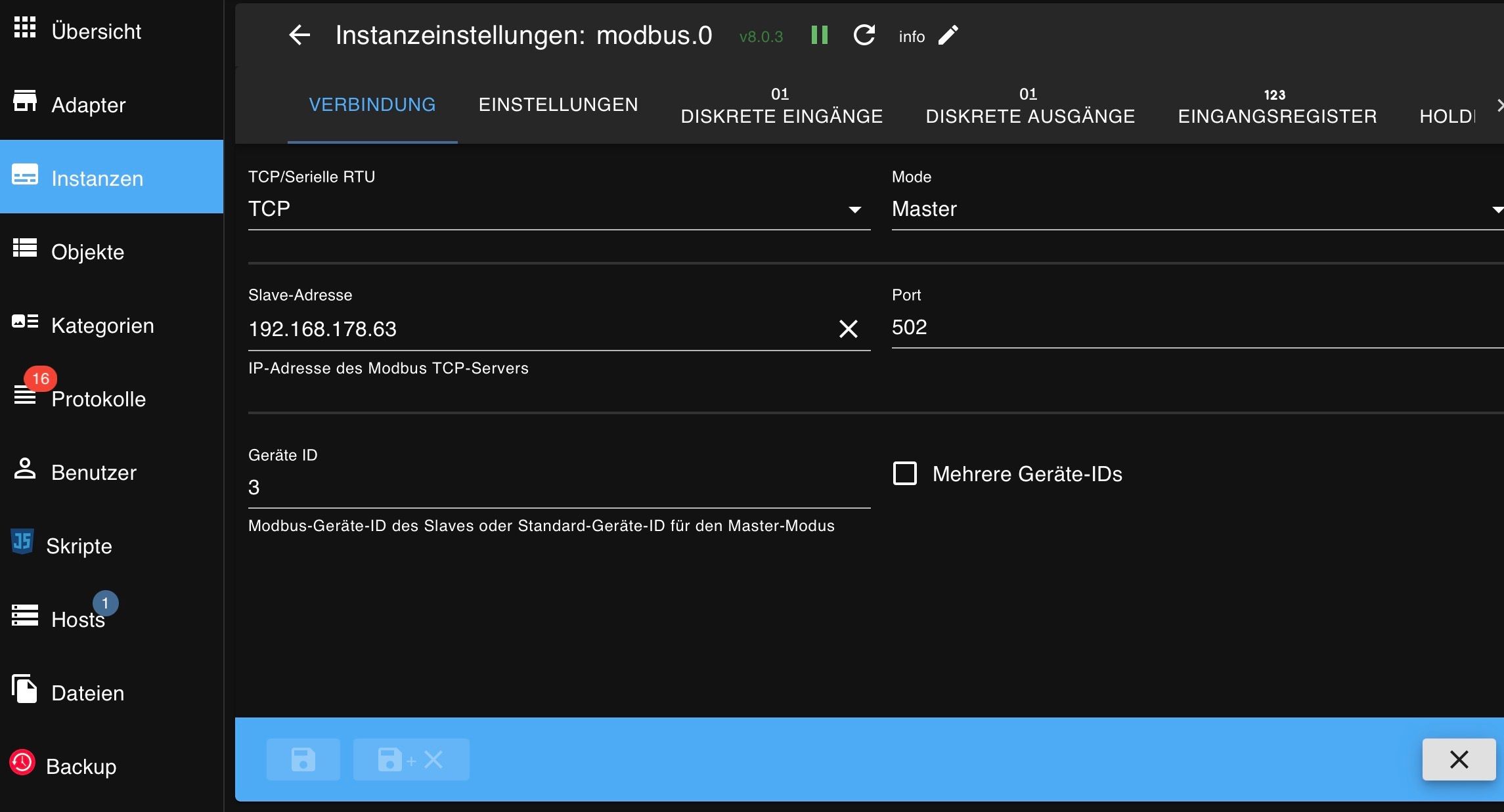

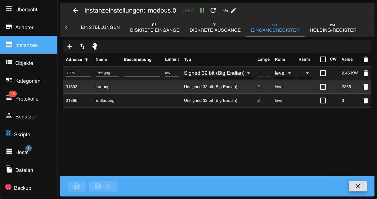

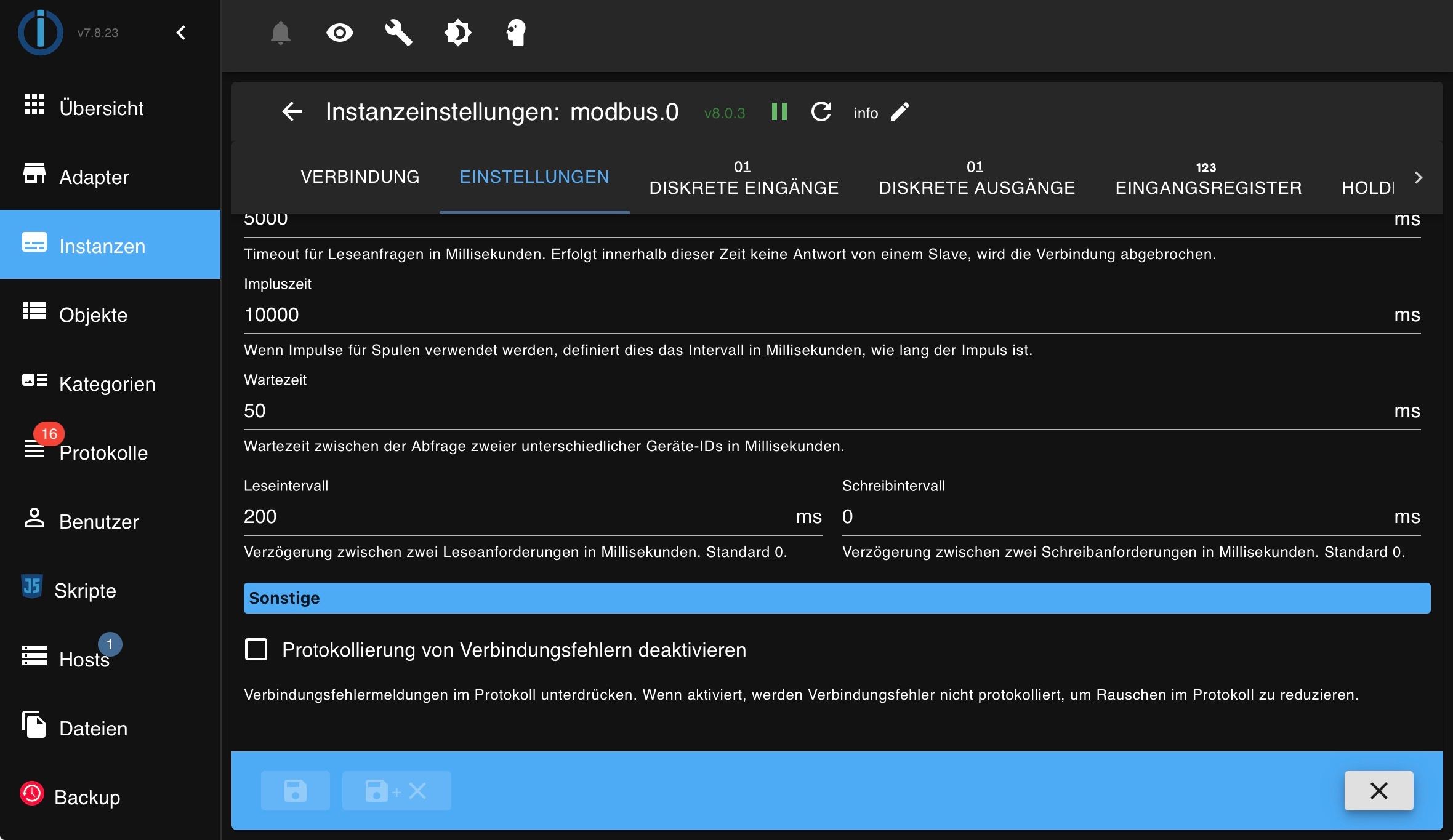

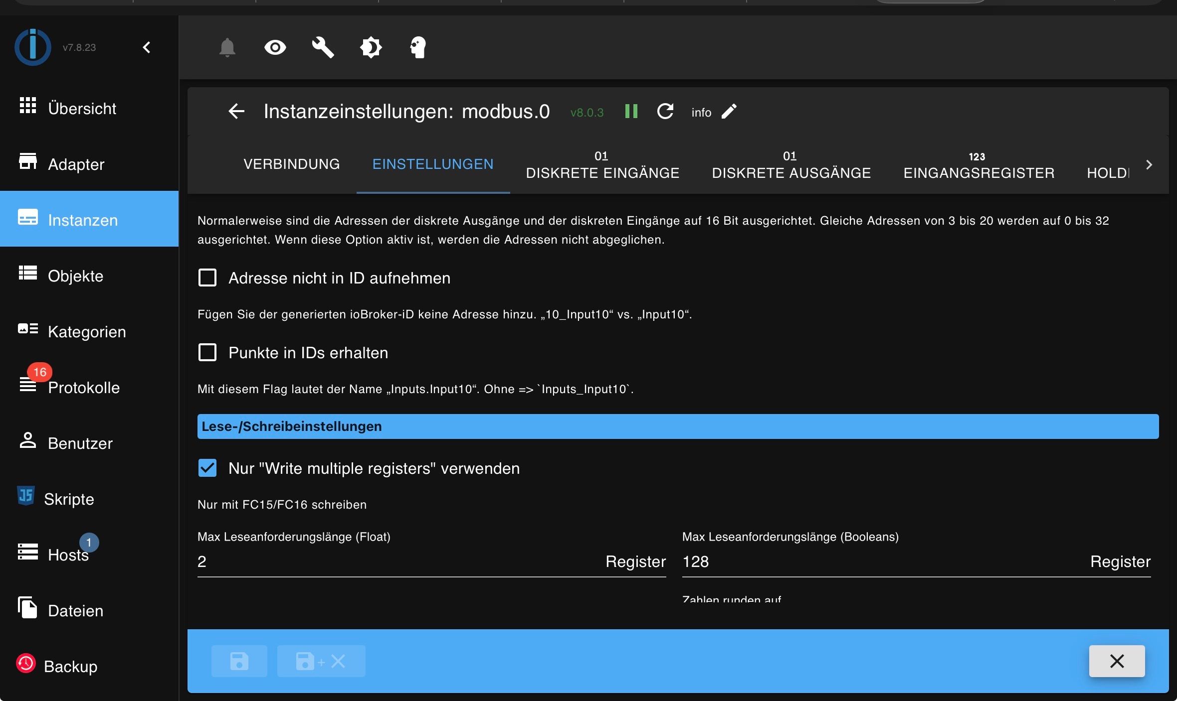

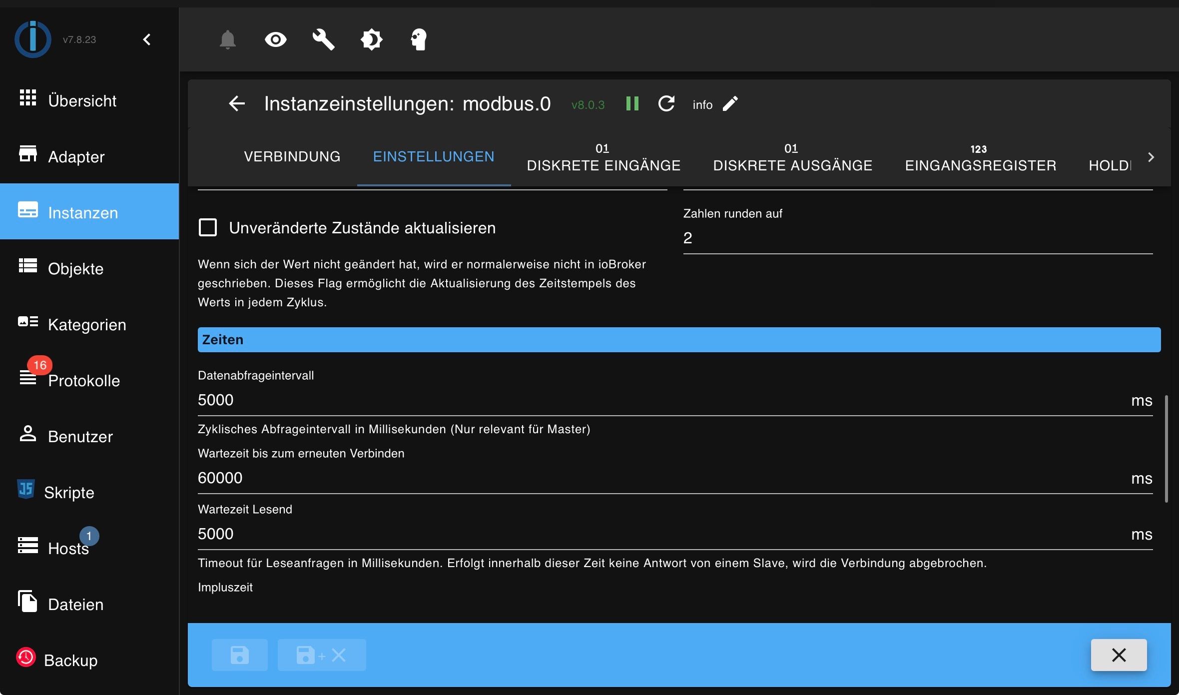

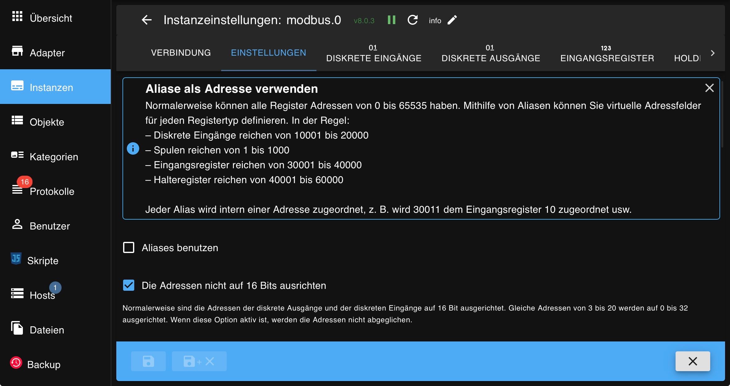

    Ich habe das Problem, dass sich mein Modus Adapter in regelmäßigen Abständen abschaltet, siehe Protokoll .Entsprechende infos / Screenshots von der Konfiguration des Modbus Adapters sowie vom SMA Wechselrichter habe ich beigefügt. Kann mir jemand weiterhelfen ?
    Gerätetyp SUNNY TRIPOWER 8.0 SE
    Nennstrom über alle Phasen 34,800 A
    Neues Update verfügbar -------
    Hersteller SMA
    Firmware-Version 4.7.32.R
    Modbus TCP-Server eingeschaltet Ja
    Modbus TCP-Server-Port 502
    IMG_8174.jpeg IMG_8173.jpeg IMG_8172.jpeg IMG_8171.jpeg IMG_8170.jpeg IMG_8169.jpeg
    2026-07-30 09:15:12.789	info	Disconnected from slave 192.168.178.63
    modbus.0
    2026-07-30 09:15:11.788	warn	[DevID_3/inputRegs] Block 30775-30776: {}
    modbus.0
    2026-07-30 09:15:11.788	error	Client in error state.
    modbus.0
    2026-07-30 09:15:11.788	error	Request timed out.
    modbus.0
    2026-07-30 09:15:11.787	warn	Error: undefined

    2026-07-30 08:48:06.892  - info: admin.0 (1154) <== Disconnect system.user.admin from ::ffff:192.168.178.40 admin
    2026-07-30 08:52:36.055  - info: admin.0 (1154) ==> Connected system.user.admin from ::ffff:192.168.178.40
    2026-07-30 08:54:26.062  - info: admin.0 (1154) <== Disconnect system.user.admin from ::ffff:192.168.178.40 admin
    2026-07-30 08:55:23.408  - info: admin.0 (1154) ==> Connected system.user.admin from ::ffff:192.168.178.40
    2026-07-30 08:55:27.225  - info: admin.0 (1154) ==> Connected system.user.admin from ::ffff:192.168.178.40
    2026-07-30 08:55:28.753  - info: admin.0 (1154) <== Disconnect system.user.admin from ::ffff:192.168.178.40 javascript
    2026-07-30 08:57:38.672  - warn: modbus.0 (27216) Error: undefined
    2026-07-30 08:57:38.673  - error: modbus.0 (27216) Request timed out.
    2026-07-30 08:57:38.674  - error: modbus.0 (27216) Client in error state.
    2026-07-30 08:57:38.674  - warn: modbus.0 (27216) [DevID_3/inputRegs] Block 31395-31396: {}
    2026-07-30 08:57:39.675  - info: modbus.0 (27216) Disconnected from slave 192.168.178.63
    2026-07-30 08:58:39.694  - info: modbus.0 (27216) Connected to slave 192.168.178.63
    2026-07-30 09:03:24.909  - warn: modbus.0 (27216) Error: undefined
    2026-07-30 09:03:24.909  - error: modbus.0 (27216) Request timed out.
    2026-07-30 09:03:24.910  - error: modbus.0 (27216) Client in error state.
    2026-07-30 09:03:24.910  - warn: modbus.0 (27216) [DevID_3/inputRegs] Block 31395-31396: {}
    2026-07-30 09:03:25.911  - info: modbus.0 (27216) Disconnected from slave 192.168.178.63
    2026-07-30 09:03:57.235  - info: admin.0 (1154) <== Disconnect system.user.admin from ::ffff:192.168.178.40 admin
    2026-07-30 09:04:25.924  - info: modbus.0 (27216) Connected to slave 192.168.178.63
    2026-07-30 09:05:29.213  - info: admin.0 (1154) ==> Connected system.user.admin from ::ffff:192.168.178.40
    2026-07-30 09:05:49.215  - info: admin.0 (1154) <== Disconnect system.user.admin from ::ffff:192.168.178.40 admin
    ============= Mark until here for C&P =============
