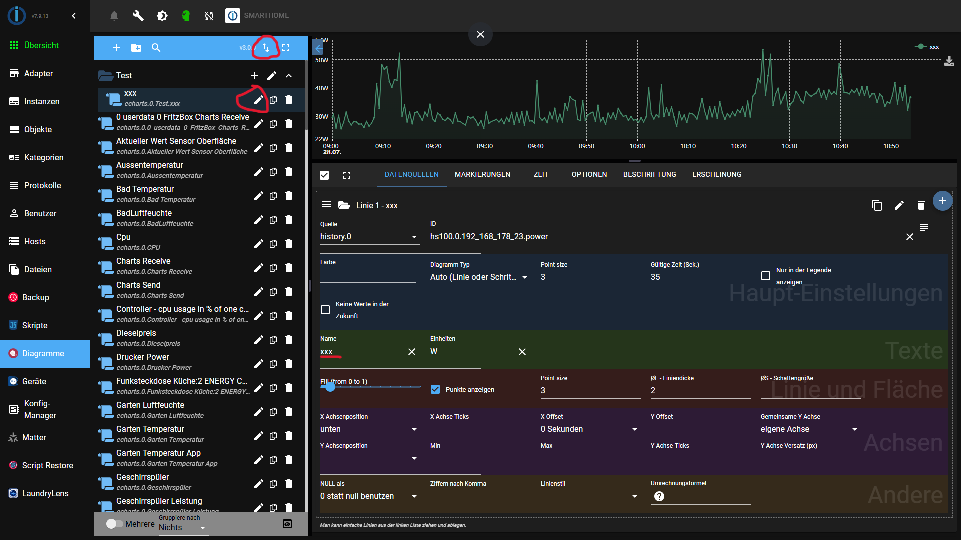

        @JoJo58
        Ordner erstellen, Preset erstellen, Name vergeben, Preset umbennenen wie Name, Preset in Ordner neu anordnen, Preset links anklicken und in den Orner verschieben.
