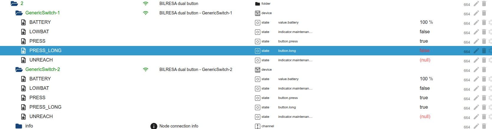

    Die Buttens werden unter den Matter Objekten auch angezeigt.
    Er geht auf true wenn entsprechende der eine oder andere Button geklickt wird.
    Aber nicht mehr auf false zurück.
    So kann man den Klick nicht auswerten für irgendwas.

      @deta sagte:
      Warum nicht? Prüfe auf 'Aktualiserung' und nicht auf 'Änderung'.

        @Thomas-Braun Wenn er aktualisiert, sollte er doch im Objekt kurz die Farbe wechseln oder?
        Wie kann ich das sehen?

          @deta
          Den Zeitstempel sieht man im PopUp am Datenpunkt.

            @Thomas-Braun ist mir auch gerade aufgefallen.
            Also wenn ich den Punkt als Trigger nehme, dann sollte er es erkennen. Muss ich mal etwas probieren. Danke

              @Thomas-Braun [sagte]: Prüfe auf 'Aktualiserung'
              ... oder auf "ist wahr".
              Mit Trigger auf "ist wahr" kann man jeden Button auswerten, egal, ob nur der Zeitstempel aktualisiert oder auch der Wert geändert wird.

                @paul53 sagte:
                Nur der Steht ja jetzt immer auf true also "ist war"

                  @deta
                  Das ist egal. Es wird dann halt noch mal 'true' bzw. '1' gesetzt und du hast dann deinen Trigger

                    @Thomas-Braun [sagte]: bzw. '1' gesetzt
                    Mit Zahlen 0 / 1 funktioniert der Trigger auf "ist wahr" nicht.
                      War es nicht so, dass intern true = 1 und false = 0 ist?
                      Oder was verwechsel ich da?

                        @Thomas-Braun [sagte]: dass intern true = 1 und false = 0 ist?
                        Intern schon. Aber es kommt auf den Vergleich im Trigger an, ob er ohne oder mit Typprüfung erfolgt (== vs. ===). Offenbar erfolgt er mit Typprüfung.
                        Javascript-Code für "ist wahr":
                        on({ id: 'ID auswählen', val: true }, async (obj) => {
