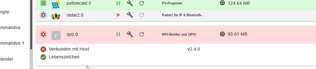

                Fehler jetzt weg.
                aber rpi 20 kannicht starten

                  iobroker npm-install: host.iobroker Cannot install iobroker.rpi2@2.4.0: 217
                  host.iobroker
                  2026-07-03 13:08:48.464	error	iobroker npm-install: Could not handle ENOTEMPTY, because no deletable files were foundnpm error code ENOTEMPTYnpm error syscall renamenpm error path /opt/iobroker/node_modules/raw-socketnpm error dest /opt/iobroker/node_modules/.raw-socket-FAaftXmdnpm error errno -39npm error ENOTEMPTY: directory not empty, rename '/opt/iobroker/node_modules/raw-socket' -> '/opt/iobroker/node_modules/.raw-socket-FAaftXmd'npm error A complete log of this run can be found in: /home/iobroker/.npm/_logs/2026-07-03T11_08_46_152Z-debug-0.log

                    das ist doch ein adapter zum berwachen des Raspberry Pi oder?
                    Den brauche ich nicht. ich habe keinen Raspberry Pi im Einsatz

                      #54
                      @Alero sagte:
                      Und warum hast du den dann überhaupt installiert? Man hält die Kisten so schlank wie möglich und verzichtet auf jeden unnötigen Krempel.
                      Schmeiß alles raus, was nicht verwendet wird.
