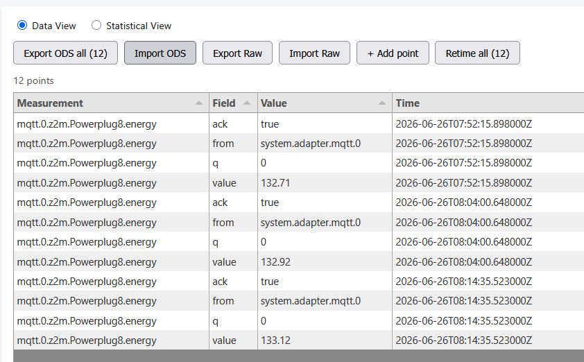

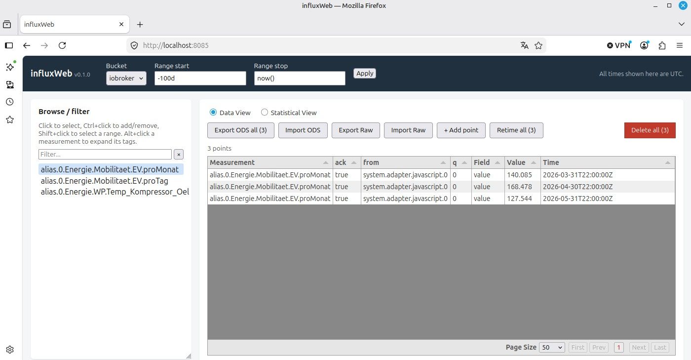

    influxWeb - Daten der InfluxDB visualisieren und bearbeiten
    Da ich weder mit den üblichen Tools noch mit der Influx-CLI zufrieden war, habe ich ein Web-UI geschrieben, die bisher folgendes kann:
    • Datenpunkte über einen einstellbaren Zeitraum schnell anzeigen und filtern, incl. Mehrfachauswahl.
    • Statistische Auswertung der ausgewählten Daten
    • In-Place editieren einzelner Datenpunkte für ack, from, q, value und Zeitstempel
    • Zeitstempel für ausgewählte Datenpunkte verschieben oder normalisieren. Dabei wird die Sommer-/Winterzeitumstellung berücksichtigt.
    • Ausgewählte Datenpunkte löschen
    • Neue Datenpunkte erzeugen
    • Daten exportieren und importieren. Unterstützt wird Raw- und ODS-Format.
    Per Installationsskript kann die Anwendung einfach als Systemdienst eingerichtet werden und steht dann auf Port 8085 (konfigurierbar) zur Verfügung, also z.B. unter http://localhost:8085. Auf eine Benutzerverwaltung habe ich verzichtet, es eignet sich also nur für die Anwendung im lokalen Netz.
    Um es schnell mal auszuprobieren, reicht es, das GitHub-Repo zu klonen, pip venv einzurichten und die Anwendung per CLI zu starten.
    Installationsanleitungen und weitere Details findet ihr im Readme.

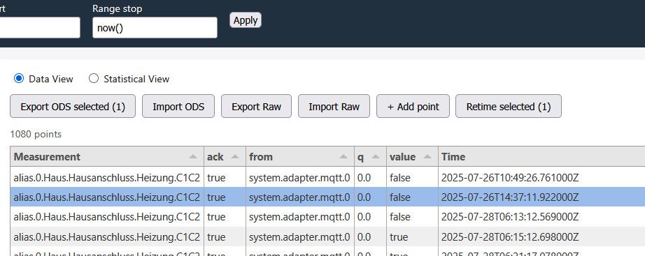

    Update auf v0.3.1:
    Es gibt nun einen Modus für den ioBroker.influxdb Adapter, der die Speichermethoden Tag-basiert und Field-basiert (Auswahl im Expert-Tab der Konfiguration über die Option use tags to store metadata information, instead of fields) gleichermaßen unterstützt. Aktiviert wird der Modus mit folgendem Eintrag in .env:
    INFLUXWEB_MODE=iobroker
    Fehlt diese Zeile oder verwendet man INFLUXWEB_MODE=default, bleibt die Funktionalität für das Field-basierte Speicherverfahren etwas eingeschränkt:
    • Es funktioniert alles außer "Add point". Für einzeilige Darstellung pro Datenpunkt aktiviert man die Option "Group fields by point (one row)".
    • Beim ODS-Export und in der Statistik-Ansicht entstehen pro Datenpunkt mehrere Zeilen
    • Danke an @marc-berg für die Implementierung der Gruppierung, die mit INFLUXWEB_MODE=iobroker immer verwendet wird.
    Das ist momentan eine Beta-Version! Alle Aktionen, die etwas ändern, liegen hinter einem Bestätigungs-Dialog. Wer diese Funktionen nutzt, sollte unbedingt vorher ein Backup der Datenbank machen. Mit influx backup dateipfad oder per BackitUp ist das ja auch schnell erledigt.

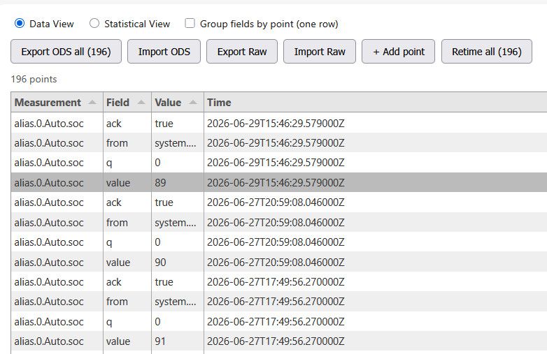

        @jrbwh sagte:
        Wenn ihr Bugs findet, Anmerkungen oder Ideen habt, gerne hier diskutieren.
        • Wenn man die Anwendung startet und links noch kein Measurement gewählt ist, werden in der rechten Ansicht ALLE Measurements angezeigt. Das können natürlich extrem viele werden, ggf. bricht die Anzeige bei 200.000 ab.
        • Im InfluxDB-Adapter kann man die Speicherung mit "Tags" oder "Fields" auswählen. Die Darstellung für "Tags" ist in deiner Ansicht sauber, wobei bei Speicherung als "Fields" die einzelnen Datensätze untereinander angezeigt werden:

          @Marc-Berg Danke für die Rückmeldung!
          Punkt 1 ist gefixed.
          Punkt 2 ist ein wenig komplizierter. Die fields-basierte Speichermethode hatte ich nicht auf dem Schirm. Es ist jetzt ein Fix drin, so dass die Daten korrekt sortiert und angezeigt werden, aber in je 4 Zeilen untereinander. Die eingebauten Funktionen sollten trotzdem korrekt arbeiten, außer "Add point". Das wird in diesem Modell aktuell nicht unterstützt. Um das sauber zu unterstützen ist ein etwas größerer Umbau notwendig.
          Wenn Du per Skript installiert hast, installierst Du das Update auf 0.1.1 mit sudo influxweb-upgrade

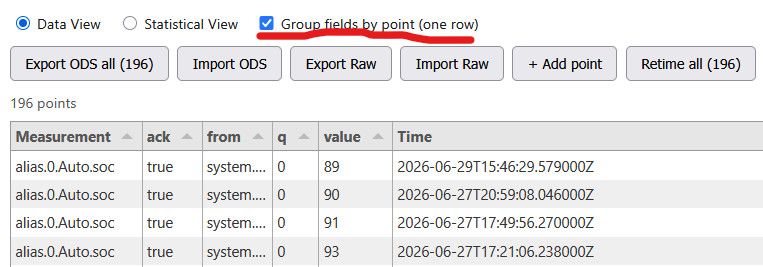

              @arteck sagte:
              kannst du mal einen filfer einbauen
              Ich habe gestern einen PR eingereicht, über die Checkbox oben lässt sich die Darstellung so ändern, dass ein Point in einer Zeile angezeigt wird und nicht pro Field eine Zeile untereinander. Wäre damit dein Wunsch abgedeckt?

                @arteck sagte:

                    @Marc-Berg wann greift das... bei select oder bei klick ? oder bei tick der check box ?
                    • arteckA arteck
                      Marc BergM Offline
                      Marc BergM Offline
                      Marc Berg
                      @arteck sagte:
                      Ich glaube, ich verstehe die Frage nicht. Wenn die Checkbox aktiviert ist, werden alle zusammengehörigen Points in einer Zeile angezeigt.

                        @Marc-Berg ok ich seh es jetzt. bei klick (also check) wird die tabelle aktualisiert..

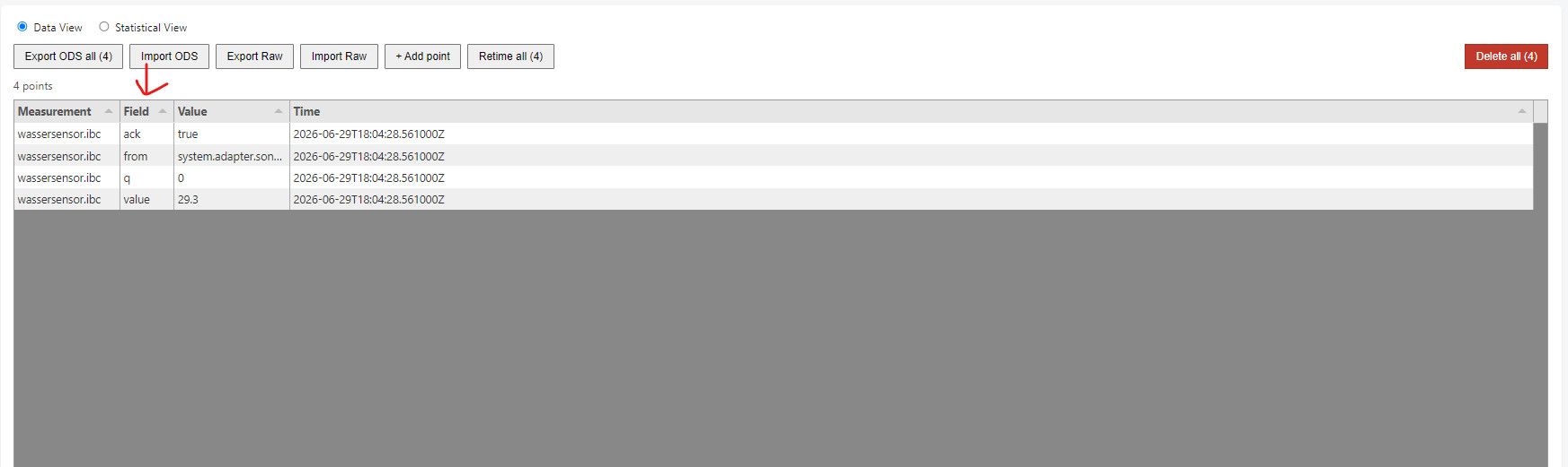

                          @marc-berg @arteck Ich habe eine neue Version 0.3.0 gebaut, siehe Branch feature/iobroker-mode:
                          • Ergänzt man in .env die Zeile INFLUXWEB_MODE=iobroker werden beide Speichervarianten nativ unterstützt
                            • ODS Export und Import erfolgt immer mit einer Zeile pro Datenpunkt
                            • Statsitik-Ansicht hat immer eine Zeile pro Datenpunkt
                            • "Add point" funktioniert auch bei Field-based
                            • Checkbox "Group fields ..." fehlt in diesem Mode, ist implizit gesetzt
                          • Mit INFLUXWEB_MODE=default oder ohne den Eintrag bleibt die Funktion so wie bei v0.2.2
                          Details sind im PR beschrieben: https://github.com/MyHomeMyData/influxWeb/pull/4
                          Wäre klasse, wenn ihr euch das anschauen und testen würdet.

                            @jrbwh sagte:
                            und testen würdet.
                            lassen sich die Fields (außer "value") nicht mehr editieren. Außerdem wird bei mir das Field "q" mit Dezimaltrenner angezeigt.

                              @Marc-Berg sagte:
                              Ist beides gefixed.
