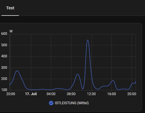

    @Supernils
    zeigt dir das Frontend denn grundsätzlich eine Historie für den Datenpunkt an?
    @StephanH sagte:
    aus der History oder der Influxdatenbank
    Aus das was du in den Instanzeinstellungen eingestellt hast. :-)
    @StephanH sagte:
    In der Version 5.xx war es ein History Graph gewesen.
    Das hat nichts mit influx <-> history zu tun. Der Adapter kann bisher nur mit einer einzelnen Datenquelle für historische Werte sprechen und die gibt man in den Instanzeinstellungen an.
    Bei HomeAssistant / Lovelace selber hat sich an der Stelle allerdings einiges getan. Das Frontend fordert jetzt viele Berechnungen direkt beim Backend an, was sicherlich sinnvoll ist, aber da kann durchaus noch etwas krumm sein.
    Supernils
    schrieb am zuletzt editiert von Supernils
    #26

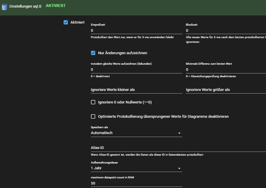

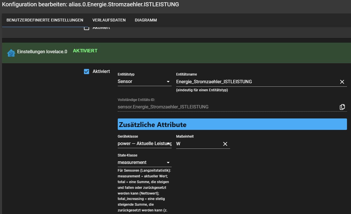

    @Garfonso sagte:
    @garfonso
    Ja.
      "_id": "alias.0.Energie.Stromzaehler.ISTLEISTUNG",
      "common": {
        "name": "ISTLEISTUNG",
        "role": "value.power",
        "type": "number",
        "unit": "W",
        "read": true,
        "write": false,
        "alias": {
          "id": "mqtt.1.tele.tasmota_89B8D8.SENSOR",
          "read": "JSON.parse(val).SGM.Power"
        "custom": {
          "lovelace.0": {
            "enabled": true,
            "attr_has_time": false,
            "attr_has_date": true,
            "entity": "sensor",
            "name": "Energie_Stromzaehler_ISTLEISTUNG",
            "attr_unit_of_measurement": "W",
            "attr_device_class": "power",
            "attr_state_class": "measurement"
          "sql.0": {
            "enabled": true,
            "storageType": "",
            "counter": false,
            "aliasId": "",
            "debounceTime": 0,
            "blockTime": 0,
            "changesOnly": true,
            "changesRelogInterval": "0",
            "changesMinDelta": "0",
            "ignoreBelowNumber": "",
            "disableSkippedValueLogging": false,
            "retention": 31536000,
            "customRetentionDuration": 365,
            "maxLength": 50,
            "enableDebugLogs": false,
            "debounce": "1000",
            "ignoreZero": false
      "type": "state",
      "native": {},
      "acl": {
        "object": 1636,
        "state": 1636,
        "owner": "system.user.admin",
      "user": "system.user.admin",
      "ts": 1784053453110

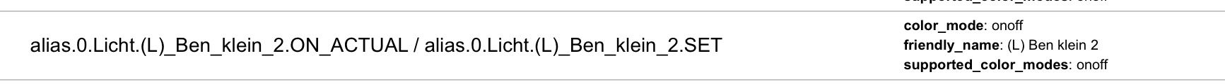

            Kurze Frage, ich musste erstmal auf V5 zurückrollen, da bei den Lichtern der Status nicht mehr geändert wurde bei Betätigung der Lichtschalter, Actuals wird scheinbar ignoriert. Ich habe auch schon versucht den Actuals Datenpunkt zu löschen und neu anzulegen, hat aber nichts geändert. Würde mich freuen wenn das in einer der nächsten Versionen noch behoben wird. Oder ich einen Tip bekomme wie ich es lösen kann :-)
            GarfonsoG 1 Antwort Letzte Antwort
            • Skyx3S Skyx3
              GarfonsoG Offline
              GarfonsoG Offline
              Garfonso
              schrieb am zuletzt editiert von Garfonso
              #31
              @Skyx3
              Wird der acutal state korrekt vom type-detector erkannt? (mal im devices / Geräte-Tab gucken)
              Ich guck mal.

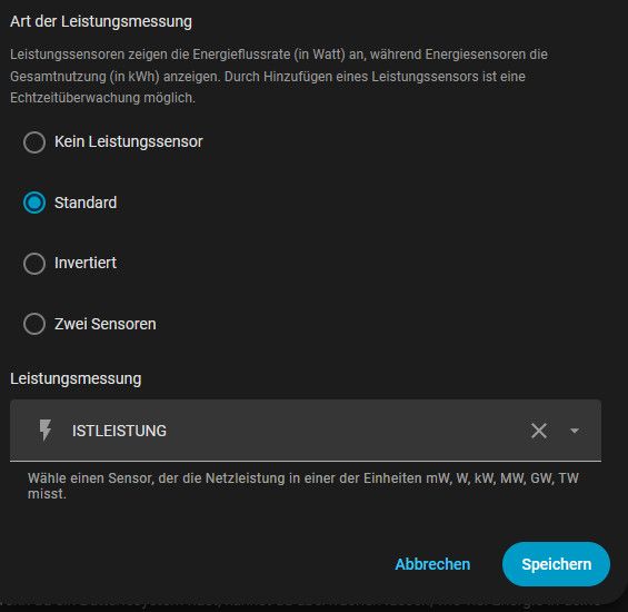

                  @supernils
                  Da hab ich bisher noch nicht das Problem gefunden... die anderen Seiten zeigen aber richtige Werte an? Mit dem SQL-Adapter hab ich noch nie getestet, muss ich gestehen... Fehler im Log oder im Browser siehst du nicht dazu?

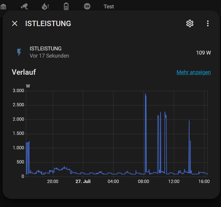

                  //Edit: Frage noch, was ist das genau für eine Karte?
                  alt text
                  Und was siehst du im more-info des Sensors (bei den meisten Karten, wenn du auf das entity klickst)? Da sollte auch ein Verlauf sein.
                  Ultimativer Lovelace Leitfaden: https://forum.iobroker.net/topic/35937/der-ultimative-iobroker-lovelace-leitfaden-dokumentation
                  Lovelace UI Beispiele: https://forum.iobroker.net/topic/35950/zeigt-her-eure-lovelace-visualisierung
                  S 1 Antwort Letzte Antwort
                  • S Supernils

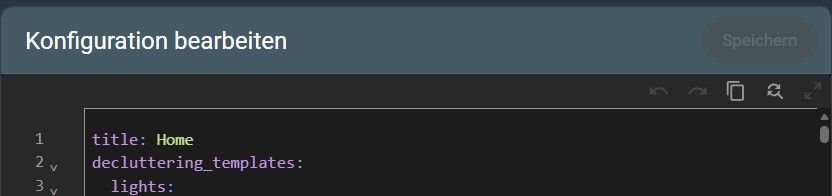

                    @Garfonso Bei mir funktioniert die aktuelle Leistung nicht. Was mache ich falsch?
                    GarfonsoG Offline
                    GarfonsoG Offline
                    Garfonso
                    #34
                    @Supernils
                    ok, vielleicht hab ich doch was gefunden. Versuch bitte mal die aktuelle Github version (also in Admin Expertenansicht anmachen, Adapter Tab, Katzen/Github Symbol -> von Github installieren auswählen und da lovelace nehmen)
                    • GarfonsoG Garfonso
                      @Skyx3
                      Das sollte in 6.1.2 gefixt sein.
                      @supernils
                      alt text

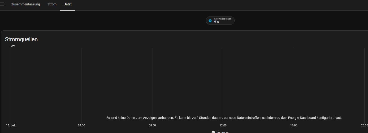

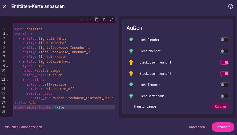

                      Supernils
                      #35
                      @Garfonso
                      Die anderen Tabs auf der Seite "Energie" sehen gut aus. Es fehlt die aktuelle Leistung im Tab "Zusammenfassung" auf der Karte "Stromquellen" und im Tab "Jetzt" auf den Karten "Stromquellen" und "Aktueller Leistungsfluss".
                      Im Log steht nichts relevantes.
                      Ich habe nochmal eine andere Karte versucht. So sieht es mit der Kachel-Karte aus.
                      type: tile
                      entity: sensor.Energie_Stromzaehler_ISTLEISTUNG
                      Die Github Version behebt das Problem nicht.
