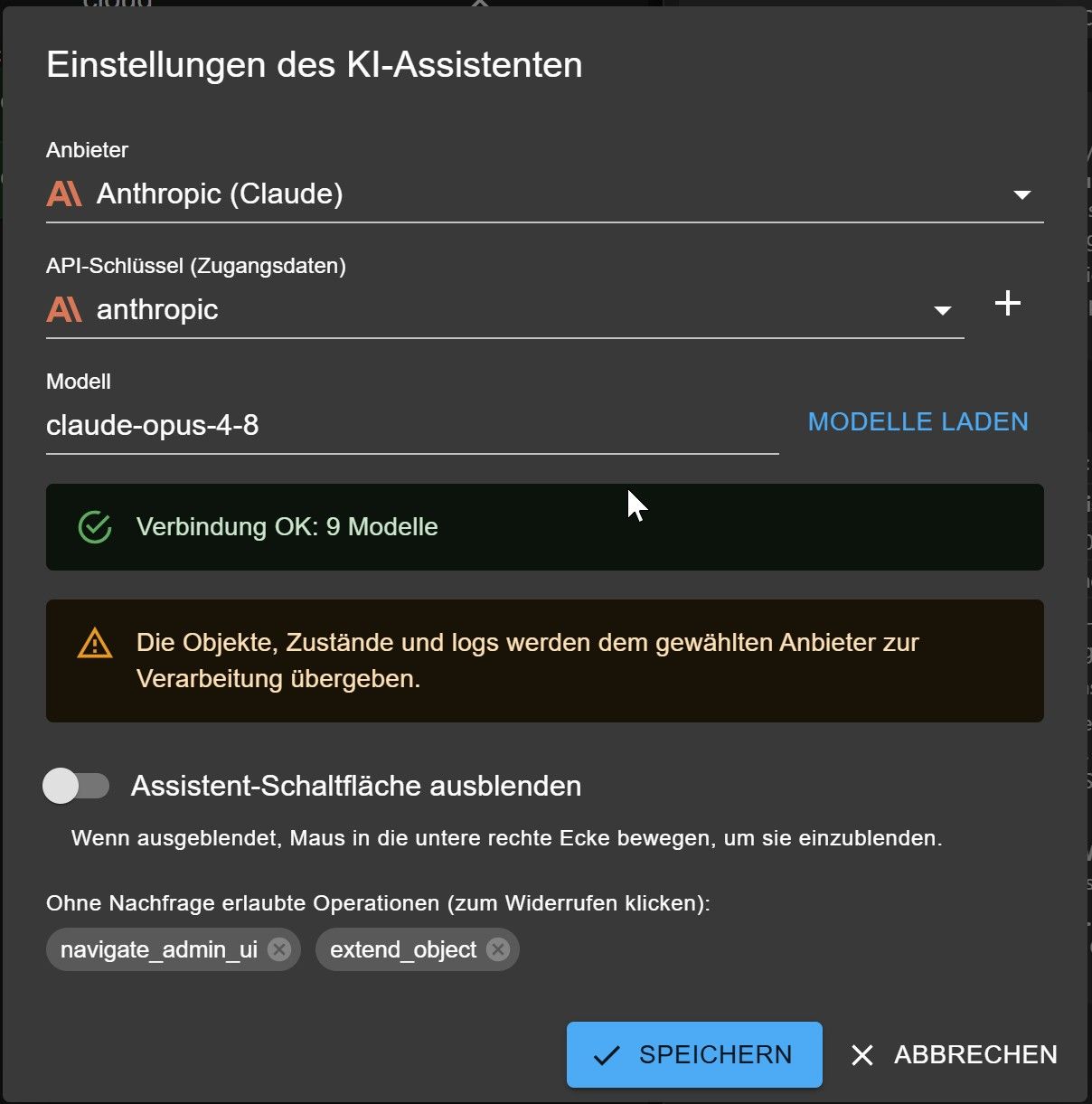

    im Admin gibt es einen neuen KI-Assistenten – einen Chat direkt in der Admin-Oberfläche, der euer eigenes ioBroker-System kennt, Fragen
    beantwortet und auf Wunsch auch Aktionen ausführt. Er klinkt sich über den ioBroker.mcp-Server in die Tools ein; die eigentliche
    Agenten-Logik läuft im Admin-Backend.

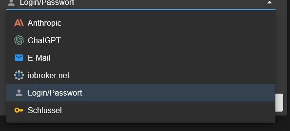

    Zusätzlich gibt es ein Credential Manager, damit muss man die Login/Password nur einmal eintragen und dann überall benutzen. Z.B. iot/cloud oder chatgpt key.
    Hier ein Überblick, was er alles kann. 👇
    🔌Provider & Einrichtung
    • Unterstützt Anthropic (Claude), OpenAI, Google Gemini, DeepSeek und eigene/OpenAI-kompatible Endpunkte (Ollama, LM Studio, OpenRouter
    • Der API-Key wird nicht im Browser gespeichert, sondern im zentralen, verschlüsselten Credential-Store (Systemeinstellungen →
      Anmeldedaten). Im Assistant wählt ihr nur den Eintrag aus.
    • Provider/Modell & Co. liegen systemweit im Objekt system.ai → gleiche Konfiguration auf allen Browsern/Geräten.
    • Bedienung: schwebender Button unten rechts → öffnet den Chat. Wahlweise Overlay oder angedockt (nebenan, in der Breite verstellbar).
      Verlauf bleibt erhalten, bis ihr „Neuer Chat" drückt. Der Button lässt sich auch ausblenden (erscheint dann beim Maus-in-die-Ecke).

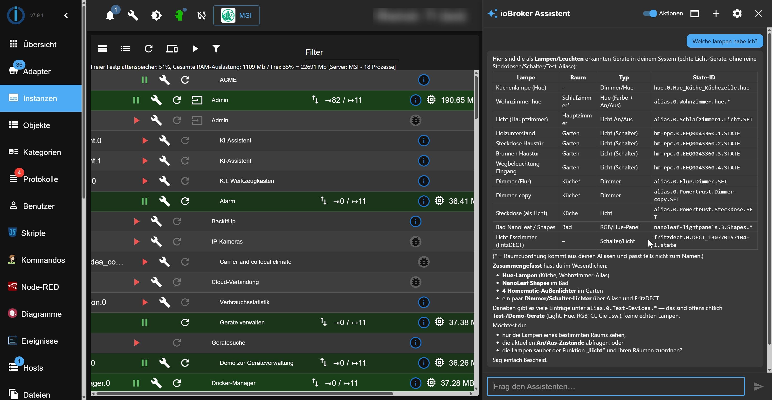

    💬 Fragen & Infos (ohne etwas zu verändern)
    • Antworten zu eurem realen System: States, Objekte, Geräte nach Raum/Funktion, installierte Adapter, laufende Instanzen, Logs und
      Verlaufswerte (History).
    • Adapter-Empfehlung: „Welcher Adapter passt für Gerät/Marke XY?" – durchsucht das Repository (nicht nur Installiertes).
    • Kennt die Admin-Oberfläche: Tabs, Tief-Links zu Dialogen, Instanz-Konfiguration, Systemeinstellungen, Enums – und bietet anklickbare
      Links an bzw. navigiert selbst dorthin.

    • „Welche Lampen habe ich im Wohnzimmer?"

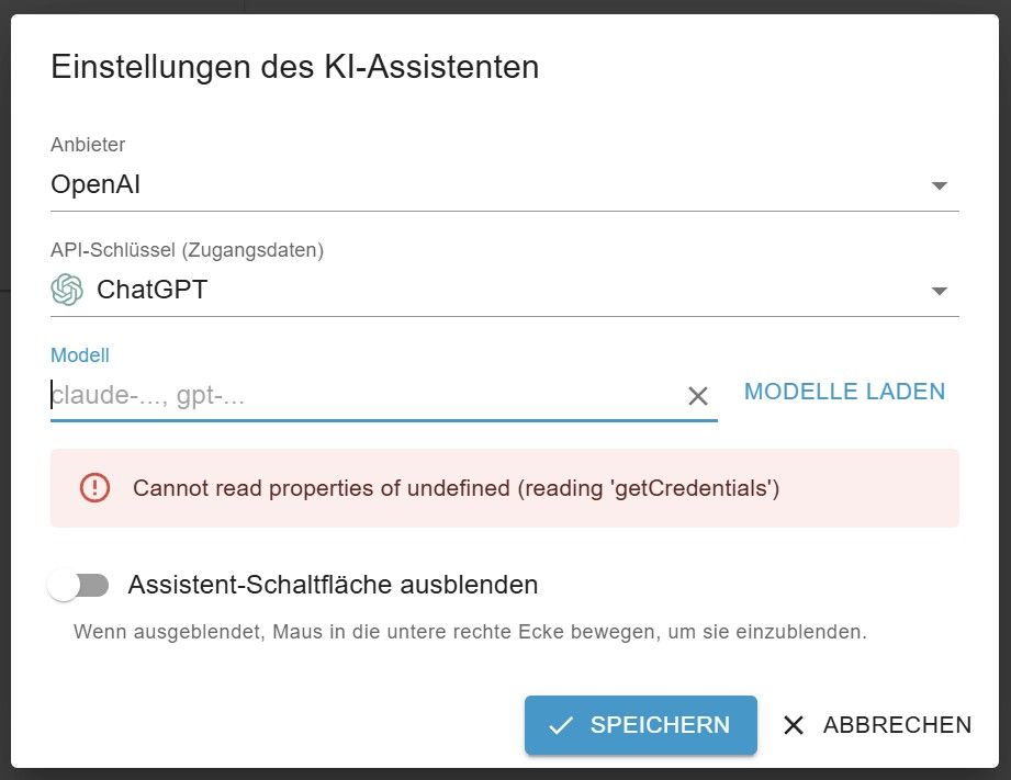

            Modelle laden scheint nicht zu funktionieren, ich hätte erwartet dass ich danach eine Auswahlliste bekomme mit der ich dann das Modell auswählen kann?

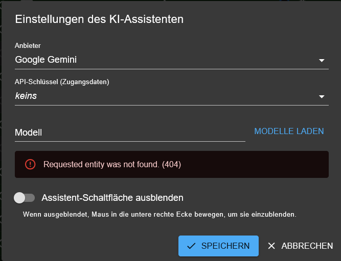

                Ich habe es mit Gemini versucht. Da ich über die Credentials keinen eigenen Eintrag für Gemini gefunden habe, dann mittels "Schlüssel" und Type "KI" einen Eintrag für Gemini API Key erstellt.
                Aber auch bei mir lädt er die Modelle nicht und wirft nur einen Fehler:
