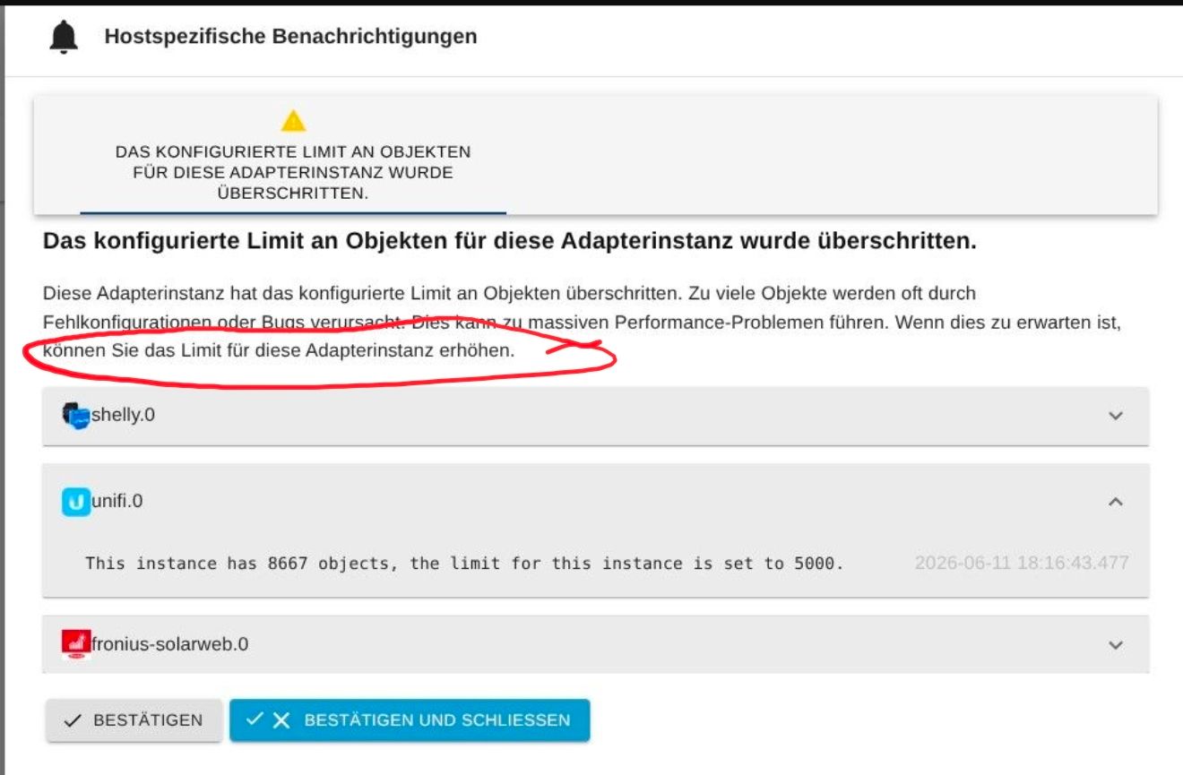

    Nach dem Update auf js-controller 7.1.2 kommt folgende Info, aber was tut man da nun?

                  @homecineplexx sagte:
                  Bevor du das Limit da einfach mal hochsetzt, solltest du schaun warum der Fronius Solarweb Adapter mehr als 8000 (!) States anlegt. Die Anzahl kommt mir für einen Solarkonverter ein wenig hoch vor. Prüfe - ggF mit Hilfe des Maintaianers - ob da nicht Leichen rumliegen
                  EDIT - SORRY:
                  Hab schlampig gelesen. Die hohe State Anzahl kommt ja vom unify. Aber auch dort ist ein Check durchaus sinnvoll bevor einfach nur das Warnings Limit erhöht wird.

                    @mcm1957 sagte:
                    Wo siehst du das?
                    Auch 5000Objects kommen mir viel zu viel vor, sber die 8k+ sind Unifi

                        @Homoran sagte:
                        @mcm1957 sagte:
                        Wo siehst du das?
                        Sorry - falschen Adapter aus dem Bild gelesen.

                          Am Bild ist der Shelly zwar zugeklapptt - aber > 5000 Objekte würden mich dort auch überraschen. Wieviele Shellies sind da aktiv?

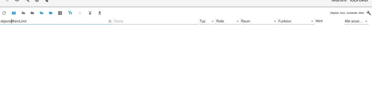

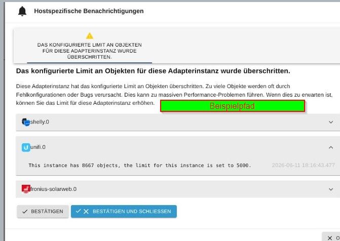

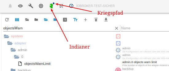

                                @mcm1957 sagte:
                                kannst ja konkret vorschlagen mit welchem Text das wo stehen sollte damit alle die nichts lesen das mitbekommen...
                                Beispielpfad:
                                system.adapter.<Adapter>.0.objectsWarnLimit
                                für die, die es nicht verstehen, bzw vorbildlich nicht den Expertenmodus aktiv haben, ein Hinweis mit einfügen

                                  @crunchip sagte:
                                  Also einfach "im Expertenmodus unter ......"
                                  Das wäre aber alles nicht nötig, wenn es über die GUI in den Instanzen ginge.
                                  Dann müsste nur dieses
                                  Statt für die Adapterinstanz.... gegen in der Adapterinstanz.... getauscht werden

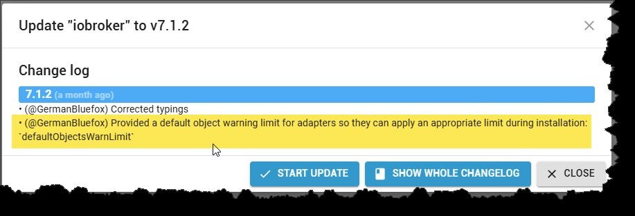

                                    @Ro75 sagte:
                                    Aus eigener Erfahrung kann ich sagen, das Anwender, Kunden sich definitiv nicht die Zeit nehmen und 300 Zeilen Text lesen
                                    Die Infos beim Update sind da offenbar dann auch schon zu viel?

                                        @Codierknecht sagte:
                                        GENAU. Was soll der Standard-User daraus ableiten? Fachchinesisch! Englisch. Ich hatte vor Jahren schon mal in einem anderen Beitrag darauf hingewiesen, dass die Infos die da angezeit werden einfach nicht ausreichend korrekt sind. Die Info, hier konkret, mag korrekt sein. ABER keinerlei Info wo einstellbar.
                                        Und wenn schon der Adapter genannt wird, sollte es doch kein Problem sein den Datenpunkt korrekt zu benennen und anzuzeigen. Dazu den Hinweis "Expertenmodus". Oder noch besser: gleich in die GUI. Aber daszu hatte ich bereits einen Verbesserugnsvorschlag gemacht.
                                        Mein Fazit: Man könnte sich hier viele "Problemmeldungen" sparen (und auch Antworten, wiederholt), wenn man an anderer Stelle bissel mehr Zeit reinstecken würde.
