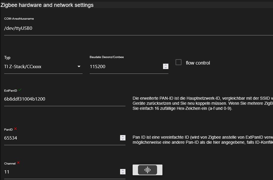

    ich probiere jetzt schon den halben Tag meinen den IObroker zu überzeugen, sich sauber mit meinen Sonoff Dongle zu verbinden.
    Komisch finde ich, dass wohl der Dongle Channel 0 erwartet, dens aber ja im Zigbee gar net gibt.
    Im Adapter hab ich die PanID eigegeben, aber in den Logs ist angeblioch keine vorhanden.
    Hat wer ne Idee, was hier nicht stimmt?
    Stephan
    Logs dazu:

      @Kittelot sagte:
      Lief der Stick schon mal?
      Da sind anscheinend noch alte Daten drauf

        @Kittelot sagte:
        Der Stick mag den Transport-Key nicht. Auch die PanID ist eher kritisch. Hast du eine 'nvbackup.json' Datei im Verzeichnis liegen ? Wenn ka, nutz mal bitte den Button 'read nvram' und versuch dann zu starten.

          @Homoran sagte:
          @Kittelot sagte:
          Der ist frisch gekauft, also eigentlich keine alten Daten drauf.
          @Asgothian sagte:
          A.
          Einige Backup Dateien da, alle von heute.
          Verrückt, hab jetzt mehrfach über read nram die instanz neu gestartet und nachm 3. mal kam das grüne Lämpchen.
          Direkt um sicher zu gehen den Pi neu gestarted und auch weiterhin grünes Licht.
          Erstmal vielen Dank für die Flotte Hilfe. Hoffe jetzt, dass der Rest dann auch geht.
          • AsgothianA Offline
            AsgothianA Offline
            Asgothian
            Das ist unter bestimmten Umständen normal. Dafür gibt es diese Anleitung (Github link). Nach der hättest du das eigentlich auch ohne Neustart der Instanz machen können bis das Netz läuft.
