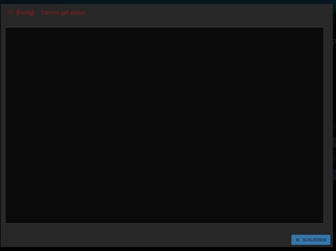

    Hallo, ich weiß zwar, dass das nicht hier her gehört aber ich weiß auch nicht wo ich das hin schreiben soll, kann, ich bitte um eure Hilfe.
    In meiem IoBroker der ja mit eurer Hilfe jetzt als Container in einem Projekt unter Arcane auf einem Synology NAS läuft, lässt sich unter Backitup keine Wiederherstellung mehr machen. Die Backups werden zwar jeden Tag gemacht, das sehe ich in der Backup Liste aber wenn ich ein Backup wieder herstellen will bekomme ich einen Fehler
    Der Container startet dann wieder neu und das steht dann im Log nach dem der ioBroker wieder läuft. Leider weiß ich überhaupt nicht was das alles bedeuten soll.
    backitup.0
    2026-06-09 14:50:40.132	info	[iobroker] backup will be activated at 18:00 every 1 day(s)
    backitup.0
    2026-06-09 14:50:39.879	info	starting. Version 3.3.17 in /opt/iobroker/node_modules/iobroker.backitup, node: v22.22.3, js-controller: 7.0.7
    backitup.0
    2026-06-09 14:41:54.777	info	terminating
    backitup.0
    2026-06-09 14:41:54.276	info	Terminated (ADAPTER_REQUESTED_TERMINATION): Without reason
    backitup.0
    2026-06-09 14:41:54.275	info	terminating
    backitup.0
    2026-06-09 14:41:54.275	info	cleaned everything up...
    backitup.0
    2026-06-09 14:41:54.273	info	Got terminate signal TERMINATE_YOURSELF
    backitup.0
    2026-06-09 14:41:53.065	info	DATA: {"type":"local","fileName":"/opt/iobroker/backups/iobroker_2026_06_08-18_00_10_mit_Z-Waveews_backupiobroker.tar.gz","currentTheme":"react-dark","currentProtocol":"http:","stopIOB":true}
    Kann mich da jemand bitte an die richtige Stelle weiterleiten, oder hier helfen und ist das überhaupt ein Fehler?
    Danke im Voraus Gruß Jürgen

          Ich glaube das kann man schließen.
          Ich habe gesehen, dass trotz der Meldung [Fertig] Cannot get Status
          die Wiederherstellung funktioniert hat. Da ich erst vor kurzem vom Raspberry PI4 auf die Synology und Container umgestiegen bin, ist mir das alles viel zu schnell vorgekommen, aber wahrscheinlich läuft das Wiederherstellen so viel schneller und da der Container danach ja gestoppt wird und neu gestartet, denke ich kommt diese Meldung. Bin leider kein Profi in diesem Gebiet aber hab es jetzt 3 x versucht und immer wurde alles korrekt wieder hergestellt und zwar mit den Daten von vorher. Falls jemand eine Andere Erklärung dafür hat, bitte gern hier kund tun. Gruß Jürgen

            @juggi1962 sagte:
            Du musst noch einen weiteren Container-Port freigeben, damit die Erfolgsmeldung angezeigt wird. Steht auch so in der Backitup Anleitung / Wiki.

              Alles klar und DANKE, werde ich versuchen.
              Gruß Jürgen
