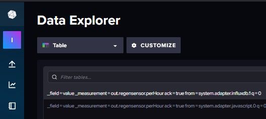

        @homoran Das Measuremant frage ich im Data Explorer der InfluxDB und per Grafana ab. Hier der Screenshoot aus dem Data Explorer:

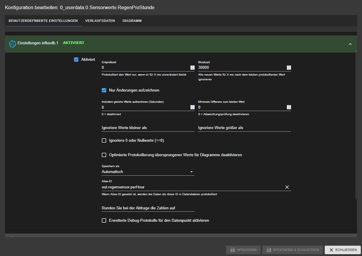

        Hier meine Einstellungen vom Datenpunkt der Userdata:
        Das Blockly Script ändert nur den userdata Datenpunkt und schreibt nichts direkt in de Datenbank.
        Da Du meinst, das Influxdb die Werte schreibt in den Datenpunkt, was das from von influxdb.1 ja andeutet, könnte es mit der Experten Einstellung des Adapters zu tun haben:

          @iceman8080 sagte:
          Ok!

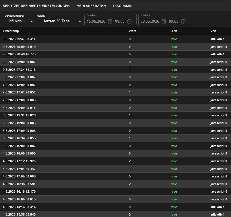

            Hier die Verlaufsdaten:
            • I iceman8080
              @iceman8080 sagte:
              Passt das from in der influxdb zu dem from in den Verlaufsdaten?

                Ja, die Verlaufsdaten passen zu den Daten in der InfluxDB.
                • I iceman8080
                  @iceman8080 sagte:
                  Mir geht es nur um das from
                  Wenn das auch identisch ist
                  Homoran sagte:
                  Da wäre wohl eher für dich die Frage, warum die Influx-DB den Wert in ioB ändert.
                  Da solltest du mal die Checkbox
                  "Optimierte....deaktivieren"
                  aktivieren.
                  Oder ist das bewusst gewünscht?
                  • I
                    I
                    iceman8080
                    Okay, ich hab jetzt mal die Optimierte Protokollierung deaktiviert. Mal sehen ob das was ändert.
                    • I iceman8080
                      @iceman8080 dann sollten höchstens noch bei Neustart der influx-instanz Einträge mit influxdb als Quelle auftreten.
                      Alles andere müsste javascript als Quelle angeben
