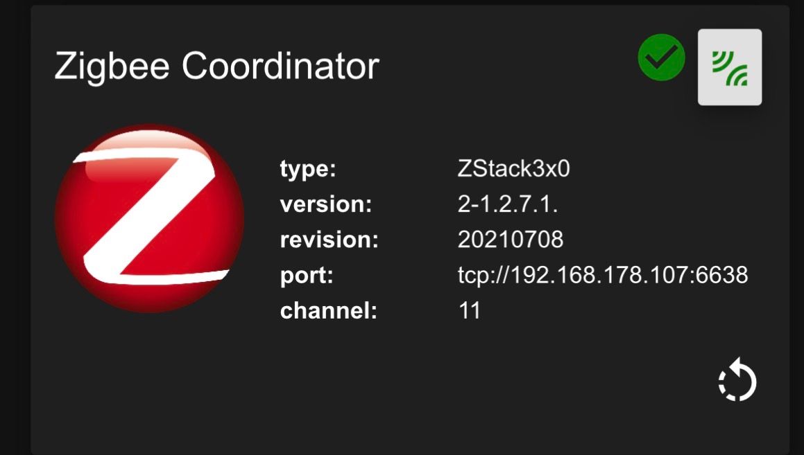

    Ich habe insgesamt 9 Aqara Vibrationssensoren. 3 davon funktionieren die anderen 6 senden nur sehr wenig Daten.
    Das übliche Batterietausch neu anlernen usw. habe ich schon gemacht und die gehen trotzdem nicht.
    Habt ihr bzw. hast du @arteck eine Idee an was das liegen könnte? Weil das alle sechs auf einmal kaputt sind ist doch recht unwahrscheinlich.

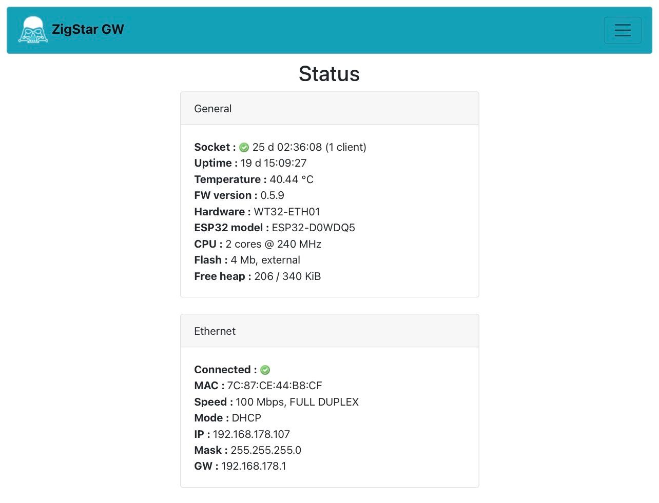

    Mein Zigbee stick siehe Screenshot.

        einmal ist die Frimware auf dem Stick uralt..sollte neu
        und dann Adapter version ??

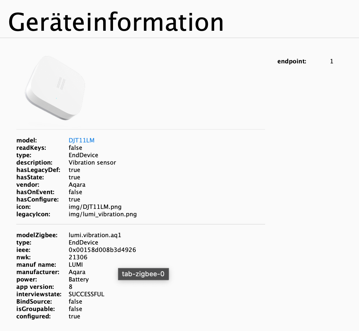

        dann noch die info Kachel von einem der funktioniert und einem anderen ..
          saeft_2003
          Adapter Version ist 3.3.5. Kann ich die firmware auf dem Stick einfach über die GUI updaten? Muss ich dann alles neu anlernen?

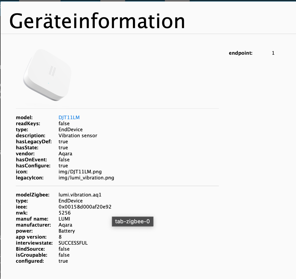

          Dieser funktioniert ganz normal:

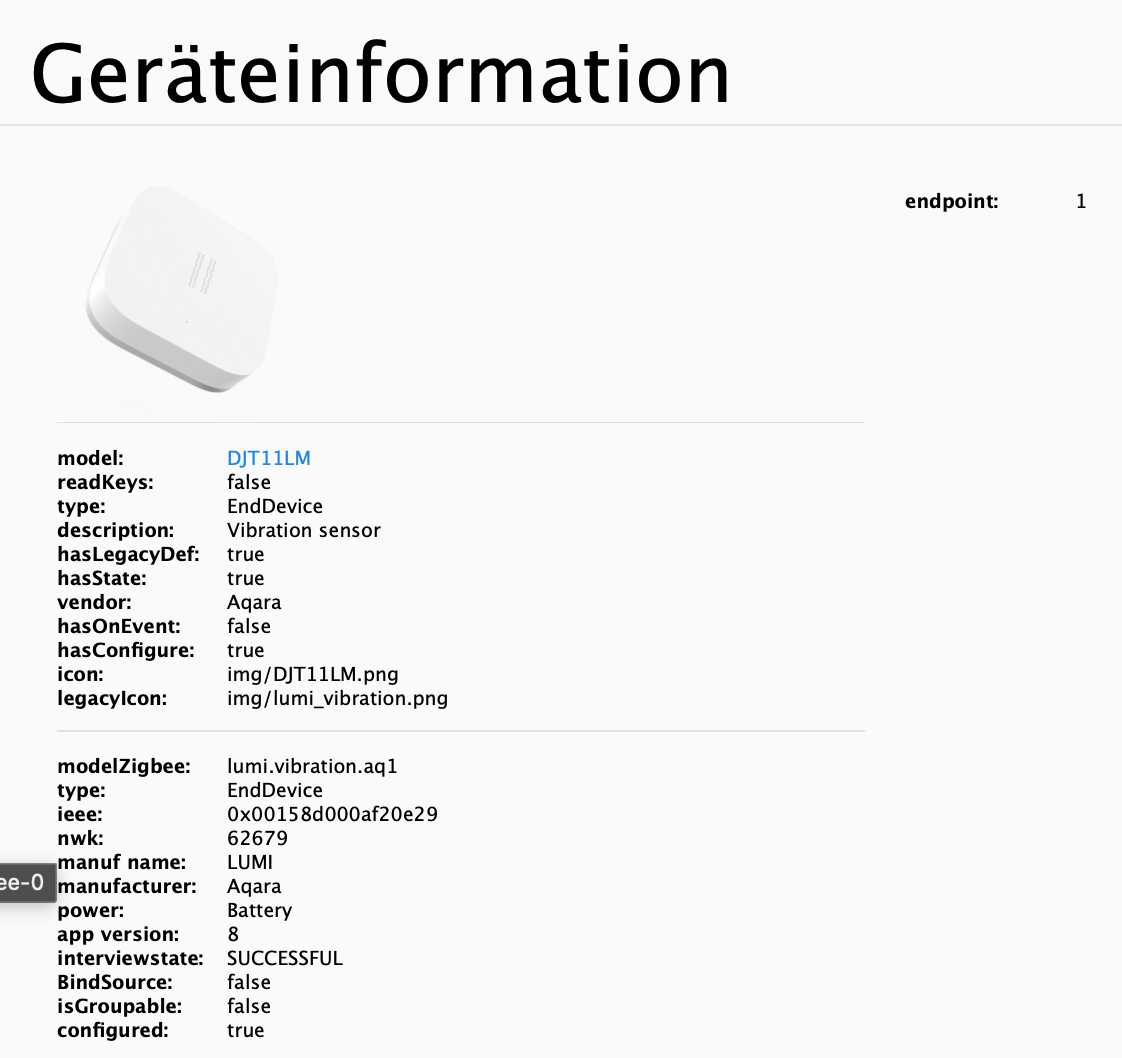

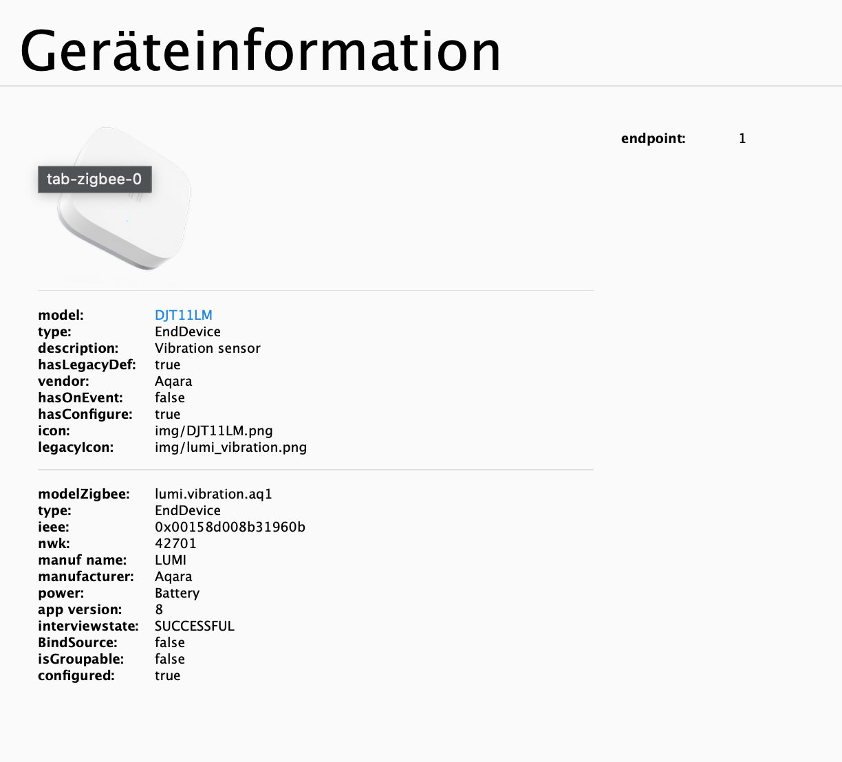

          Dieser ist zwar erreichbar und sendet Daten, aber eben z.B. keine Vibration oder angle_X/Y/Z:

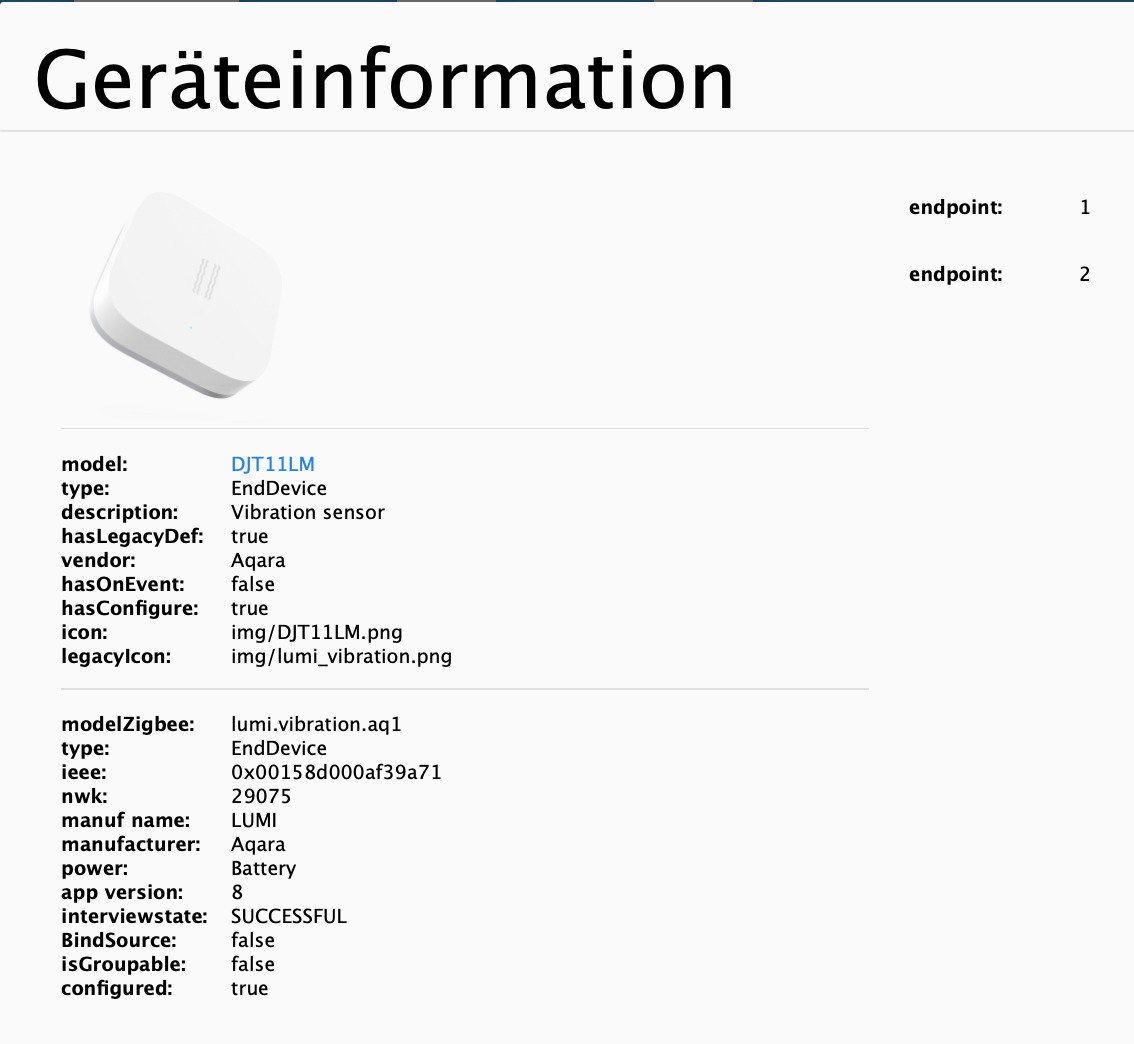

            Bitte auf die Zigbee Adapter Version 3.4.5 aktualisieren, dann nochmal die Kacheln posten. Auffällig ist, das beim 2. der Enpoint 2 fehlt - damit ggf. der Endpunkt der für genau die fehlenden Daten verantwortlich ist.

              Ich hab jetzt aktualisiert auf 3.4.5. Diese zwei senden weiterhin keine Daten. Ich glaube persönlich nicht das es nur am Endpoint liegt da andere die funktionieren auch nur einen Endpoint haben.
              Dieser hier funktioniert:
              Noch mal kurz die Frage zum Stick kann ich die Firmware aktualisieren, ohne das ich alles nochmal anlernen muss?

                Was mich irritiert: es werden Endpunkte aufgelistet aber ohne Cluster. Das sollte so nicht sein.
                A.
                  saeft_2003
                  An was könnte das liegen, kann ich etwas testen?
