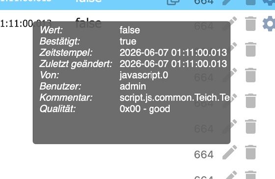

      Das stimmt, aber bei mir beispielsweise nicht immer vollständig (Safari auf Mac):

        @guitardoc [sagte]: bei mir beispielsweise nicht immer vollständig
        Nicht nur bei dir. Die Anzeige ist grundsätzlich auf die benötigte Breite für "Zuletzt geändert" begrenzt.
          #23
          @guitardoc wenn es um den Pfad geht müsstest du den Pfad entweder kürzer gestalten (ich nutze den Ordner common gar nicht) oder die zwei, drei in Frage ko Menden Skripte untersuchen.

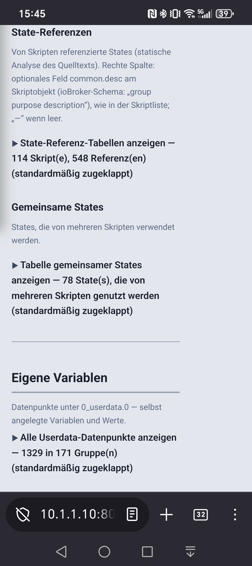

              Sowas in der Art? Tabelle welcher Datenpunkt von welchem Script bzw welche von mehreren beschrieben werden

              • crunchipC crunchip

                  @guitardoc ist kein Script, das ist mein autodoc Adapter

                      @guitardoc gibt es aktuell noch nicht im Repo.
                      https://forum.iobroker.net/topic/84267/test-adapter-autodoc
