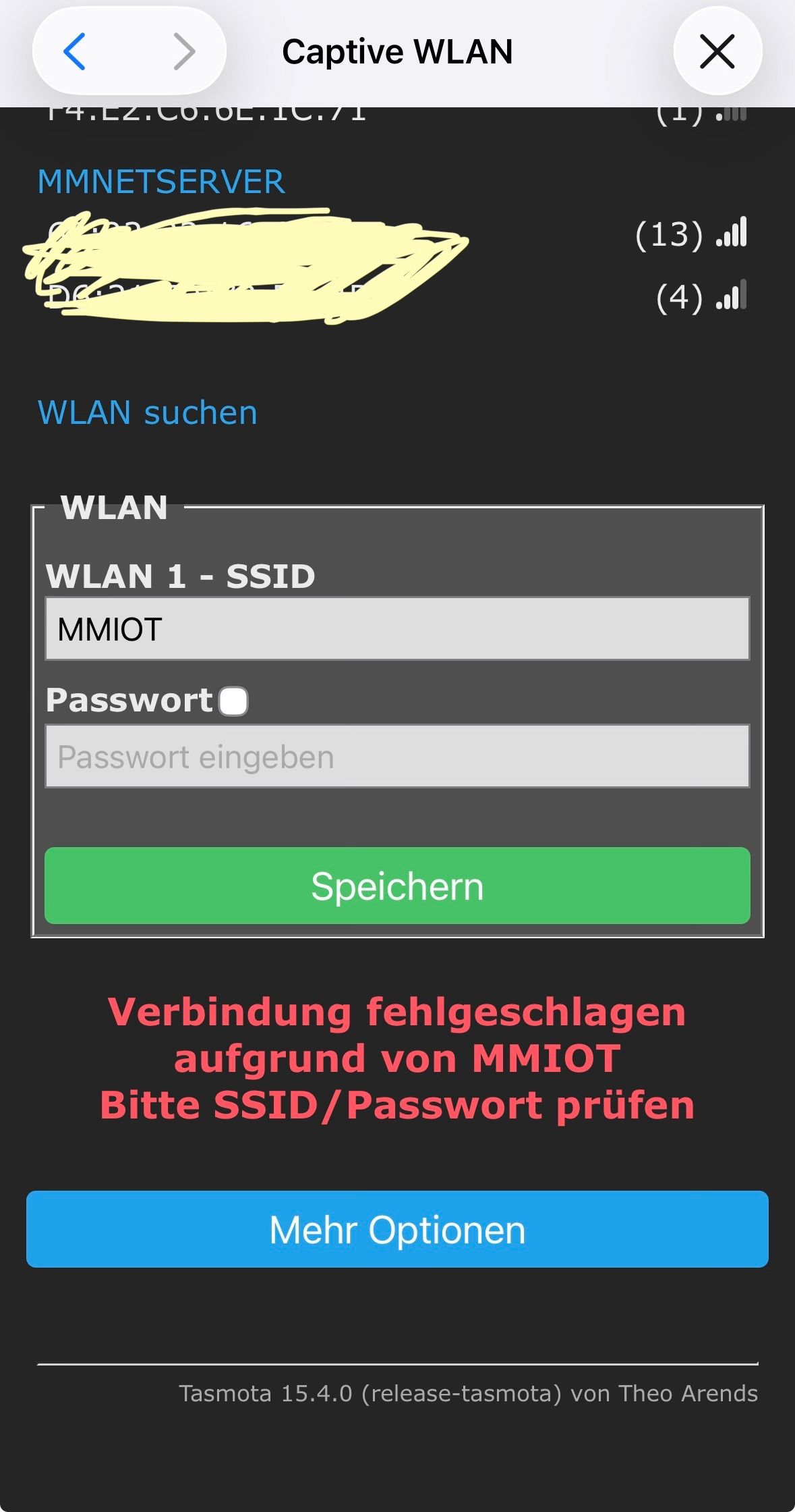

    Hallo, ich frage hier mal höflich an..voelleicht hat einer hier auch Tasmota Geräte??
    Also ich habe Nous und Gsund Zwischenstecker..diese habe ich mit Tasmota geflasht..hatte nun ein Stecher zurückgesetzt mit 6x ein/aus..
    Hat funktioniert..der Stecker bzw. Die Firmware hat seinen eigenen AP aufgemacht..hab mich mit diesem verbunden und mein Netzwerk 2.4 MMIOT ausgewählt mit Pass (ohne Sonderzeichen) und gestartet..dann kommt diese Fehlermeldung:

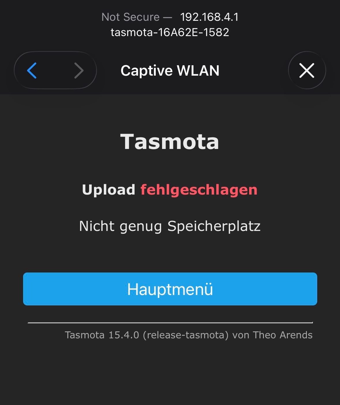

    Auch wenn ich die tasmota. Minimal installieren will kommt „Datei zu gross“.
    Welche möglichkeit gibts jetzt noch? Ausbauen und mit ftdi flashen?

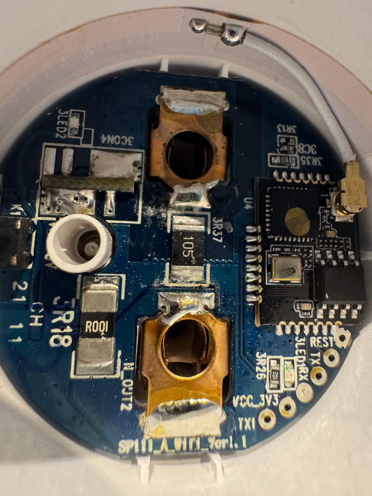

    Das ist das Board

      Das sind 2 verschiedene Meldungen.
      Einmal keine Verbindung zur SSID und dann ist nen Upload fehlgeschlagen.
      Was ist nun Fakt?
      Kein WLAN?

        @kusselin
        MMIOT ist auch oben in der Liste der WLANs?
        Keine Ahnung ob das auch mit versteckter SSID geht.
        Und du hast die
        tasmota-minimal.bin.gz
        genommen weil es ein ESP8266 System ist, ja? Man beachte das .gz
        aber 15.4.0 ist doch schon die neuste Version?

            WLAN habe ich und ich komme halt nicht mehr per AP vom Stecker in mein WLAN MMIOT
            das ist mein Problem...udn wenn ich auf Wiederherstellen gehe dund die minimal.gz einspielen will kommt speicher voll :-(

                @Kusselin bei wiederherstellen kommt ja auch nicht die Firmwaredatei rein sondern ein Config-Backup, also eine .dmp
                Die du vorher manuell gezogen hattest oder dir z.B. per TasmoBackup aitomatisch gesichert hast

                  Alla hopp..hab die Teile aufgeschraubt und per fdt controller geflasht neu. Danke Euch

                    OTG funktioniert nur, wenn für die Tasmota-Anwendung Platz in zwei Partitions vorhanden ist. Erst, wenn die neue Tasmota-Version komplett nach Partition 2 heruntergeladen ist, wird die Tasmota-Version in Partition 1 deaktiviert. Beim nächsten Download wird dann Partition 1 befüllt, und Partition 2 deaktiviert.

                      @MartinP es kommt darauf an. Bei ESP32 & Co hast du recht, bei ESP8266 & Co. muss man immer von der vollen auf eine Minimal-Firmware flashen und dann wieder die volle, jeweils als .gz
                      Und ja, ESP8266 ist immer noch sehr verbreitet
