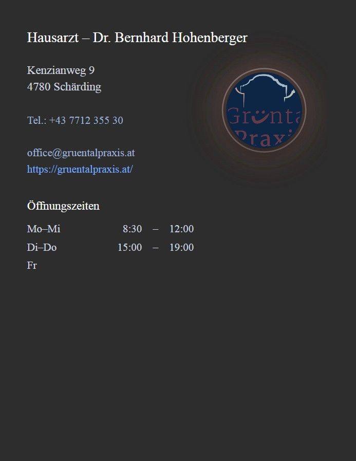

                                @ro75
                                die id1 schaut so aus.
                                in der view wir vom freitag nichts angezeigt.
                                und geht es, dass nicht
                                Mo-Mi
                                Di-Do
                                steht, sondern entweder jeder tag extra untereinander, oder zumindest
                                Mo, Mi
                                Di, Do
                                      "id": 1,
                                      "karte": "large",
                                      "typ": "hausarzt",

                                      "zeiten": [
                                        "Montag 8:30 – 12:00",
                                        "Dienstag 15:00 – 19:00",
                                        "Mittwoch 8:30 – 12:00",
                                        "Donnerstag 15:00 – 19:00",
                                        "Freitag 8:30 – 12:00 und (alle 4 Wochen) 13:00 – 16:00"

                                • NashraN Offline
                                  NashraN Offline
                                  Nashra
                                  Most Active Forum Testing
                                  #22
                                  @negalein
                                  ändere mal
                                  in
                                  "Freitag 8:30 – 12:00, 13:00 – 16:00"
                                  um. Mit dem Text dazwischen kann er nichts anfangen
                                  und wenn das nur alle 4 Wochen ist würde ich das
                                  unter Hinweis eintragen.

                                  • Ro75R Online
                                    Ro75R Online
                                    Ro75
                                    #23
                                    Freitag (alle 4 Wochen) 13-16 Uhr würde ich als Hinweis eintragen, dann stimmt es a wieder.
                                    Ro75

                                        @ro75
                                        Klasse Update und funktioniert 👍
                                        Aber einen hab ich noch, die kleinen Icons für Adresse, eMail, URL usw. werden wohl mit opacity angezeigt
                                        und könnte man diese auch einstellbar machen. Nutze Wave und da sind sie sehr schwach zu erkennen.
                                        Gruß Ralf
